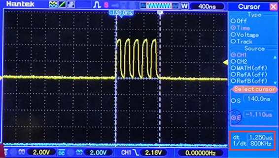

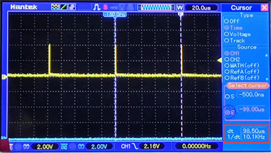

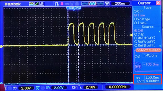

STC15W204S芯片没有硬件PWM,P5.5口又不是时钟输出口,想实现4MHz脉冲输出可不容易,最简单的方法就是像这样:
  1.     while (1)
  2.     {
  3.         P55 = 0;
  4.         P55 = 1;
  5.         P55 = 0;
  6.         P55 = 1;
  7.         P55 = 0;
  8.         P55 = 1;
  9.         P55 = 0;
  10.         P55 = 1;
  11.         P55 = 0;
  12.         P55 = 1;
  13.         P55 = 0;
  14.         Delay98us();
  15.     }
