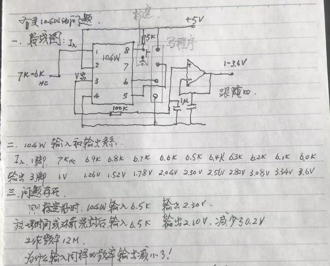

帮客户问,如下图所示

1脚输入是什么?频率?
运放必须用低失调轨到轨运放
运放同相输入端阻抗100K,容易受外部干扰导致电压漂移,空气湿度、灰尘,灌封环氧树脂的电导率等都会有影响
对频率有要求且无常用频率预置IRC参数,下载时只能动态调节频率,要求下载器波特率精度高,不要使用第三方劣质下载器

搞不懂你说的1脚输入各种电阻值是啥意思? 3脚输出的是什么信号?PWM吗?15F104W没有ADC,也没有PWM的。
运放输出对地不要接电容,还接1uF那么大的电容,这可能会让运放没法正常工作的。
运放要使用轨对轨、低工作电压运放,比如3PEAK的LMV321B、LMV358B等等。
推荐MCU改为STC/AI8G1K08A,有ADC与PWM。

你把 2个 1uF电容去了看看
