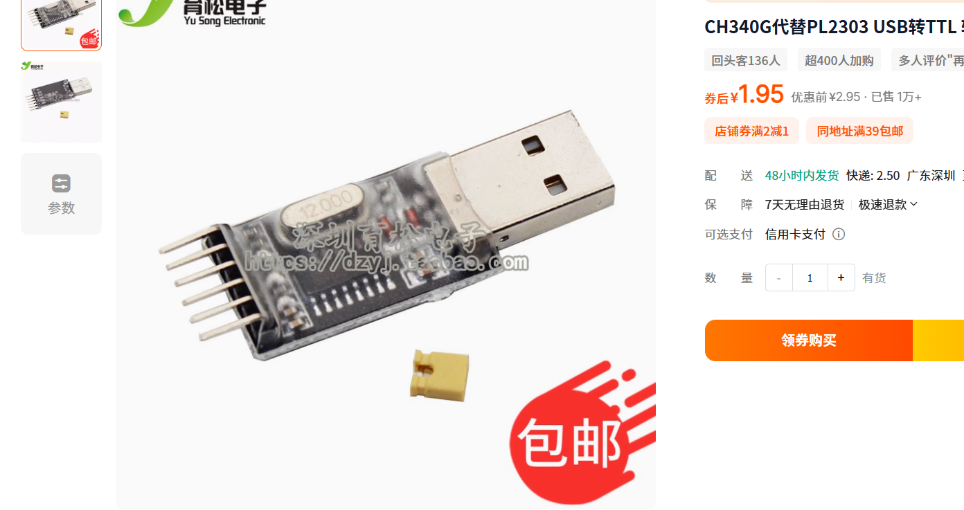

要说便宜的话,那应该就要数CH340的模块最便宜了,某宝上看到最便宜的CH340G的模块,已经干到了不到2块钱[看到这价格……天呐、他们是怎么做到的……]

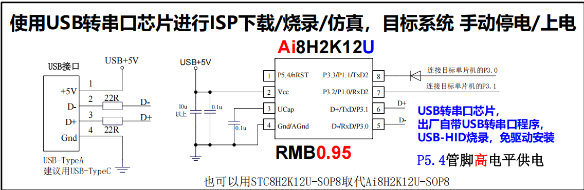

言归正传,今天笔者要给大家介绍的是STC家的USB转双串口芯片[或者也可以说是单片机吧,
毕竟,本身就是单片机,只是烧录了特定的固件……]。
从官方资料上可以看到,STC的USB转双串口芯片有如下几款型号可以选择:
价格上是不是还是很有诱惑力的?妥妥滴性价比高啊,而且还是可以转出2路UART,
当然咯,如果只是需要1路UART的话,可以选择SOP8封装的,比如下面这款:

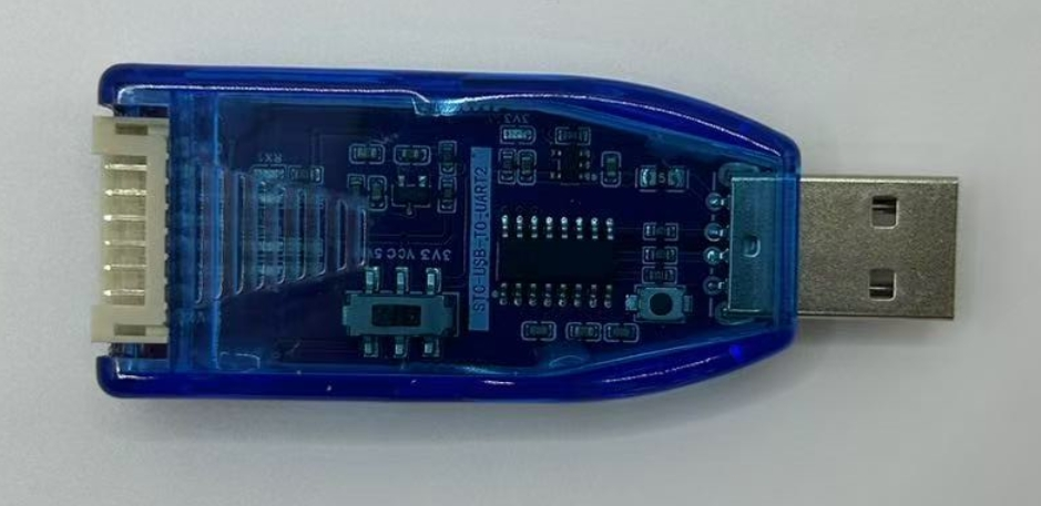

首先,我们要介绍的是USB转2路UART的这款板子:

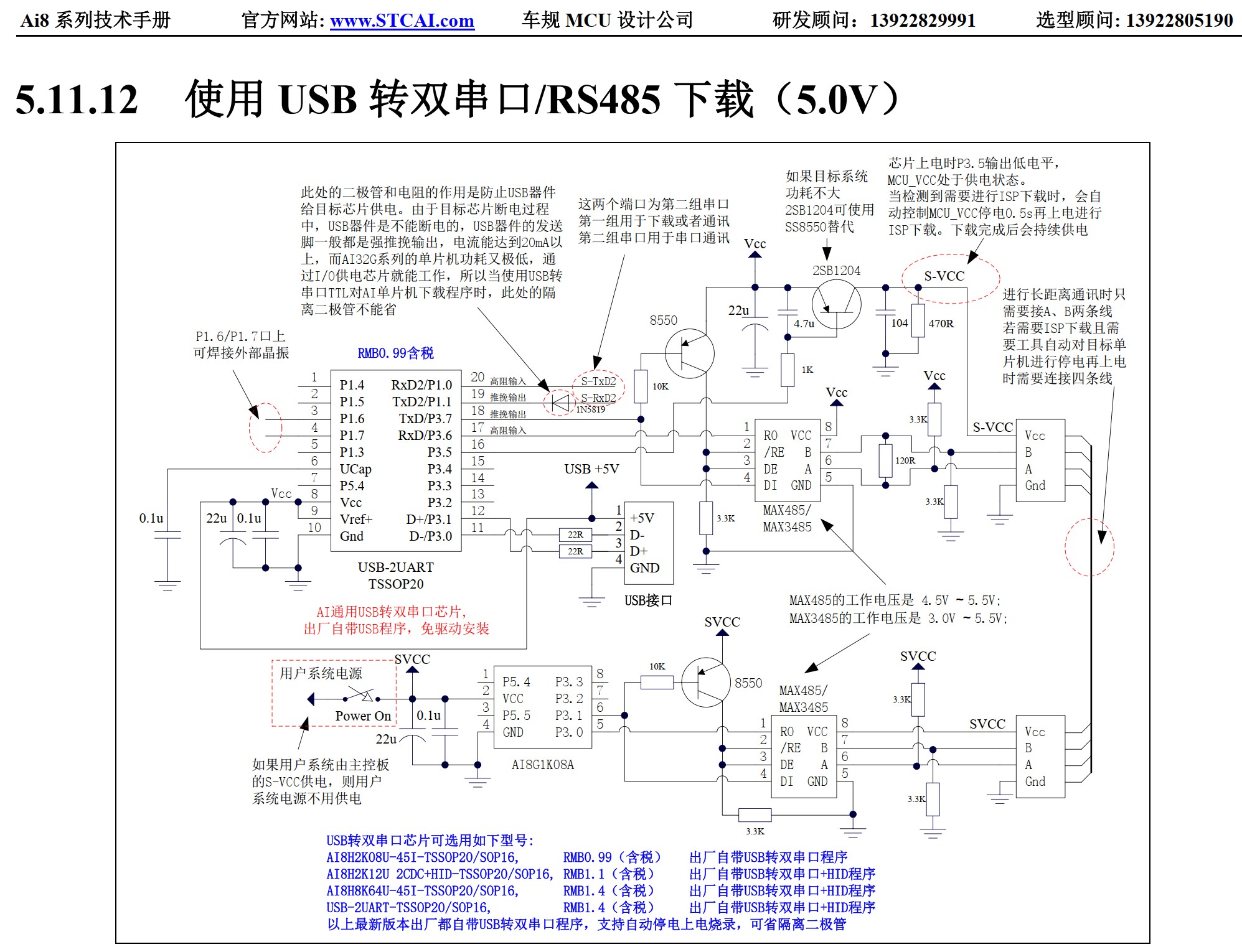

原理图在官方给的参考原理图基础上做了一些修改:
1、增加了5V转3.3V的电源管理,方便需要使用3.3V供电的小伙伴们从模块取电;
2、增加了MCU供电的电源切换,可以在5V和3.3V之间任意切换;
3、增加了一个500mA的自恢复保险丝,防止意外短路;
4、增加了一个按钮,用于固件更新;
2路UART功能上略有差异,UART1增加了VCC的电源管理,方便实现对其他STC单片机的一键下载,
当检测到需要进行ISP下载时,会自动控制VCC停电0.5S再上电进行ISP下载,下载完成后会持续供电。
当然咯,UART1也可以用于普通的串口通讯,
至于UART2的话就是普通的串口功能了。

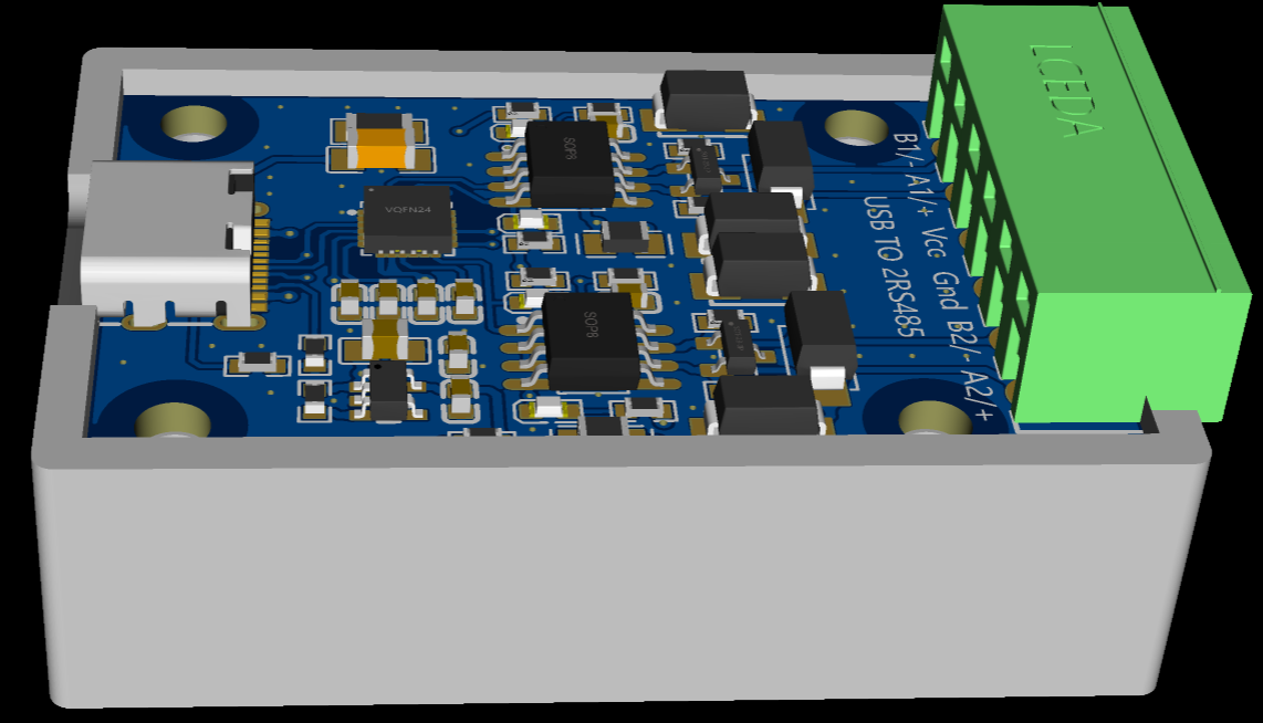

PCB外框是根据一款通用的外壳设计,外壳的安装也是非常的方便:

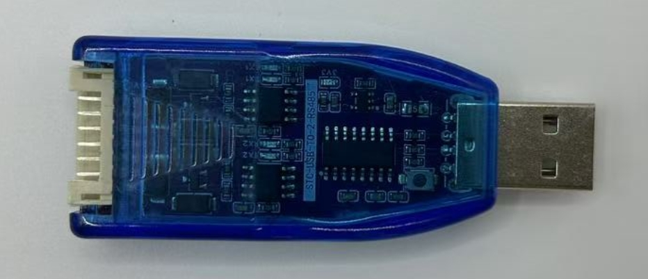

接下来,我们来看下这款USB转2路RS485的模块,
这款模块在使用了AI8H2K08U-45I-SOP16芯片后,性价比也是很高的。
在做这款模块之前,笔者也曾经使用CH342F做了一款TYPE C转2路485的模块,
但是从成本上来讲,CH342F的价格还是有点贵了[某宝上买的未税差不多5块大洋]。
不过,从官方手册上来看,AI8H2K08U-45I-SOP16用于USB转485应用的话,
貌似没有专门的方向控制引脚,这一点有点美中不足,要用在该应用上的话,有以下几种选择:
1、自己修改底层固件,增加专门控制485方向位的引脚;
2、使用485自动换向电路,不过这种电路支持的波特率不会太高,
一般在115200bps以内比较靠谱,也能满足大部分485通讯的场合;
3、使用带自动换向的485芯片,如:GM13487E;
笔者选用的是第3种方式,使用了自动换向的GM13487E,
当然咯,这颗芯片的价格也不算便宜,也要2块多大洋一颗。
不过,使用简单,而且支持的通讯波特率也要比485的自动换向电路要高很多
[手册上标注最高波特率可达500Kbps,实测短距离传输可以达到更高]。
跟USB转2路UART模块一样,该模块也集成了5V转3.3V的电路,
同时也具有500mA过载保护功能,带有一个可用于更新固件的按钮:
同样的,这款模块的PCB外框也是根据一款公模的外壳设计,装上外壳后的效果如下:

第一张图有卖的版本TXD串1K电阻的可能会影响下载
你说的是CH340那张图吗?反正个人觉得CH340是不太好用……
