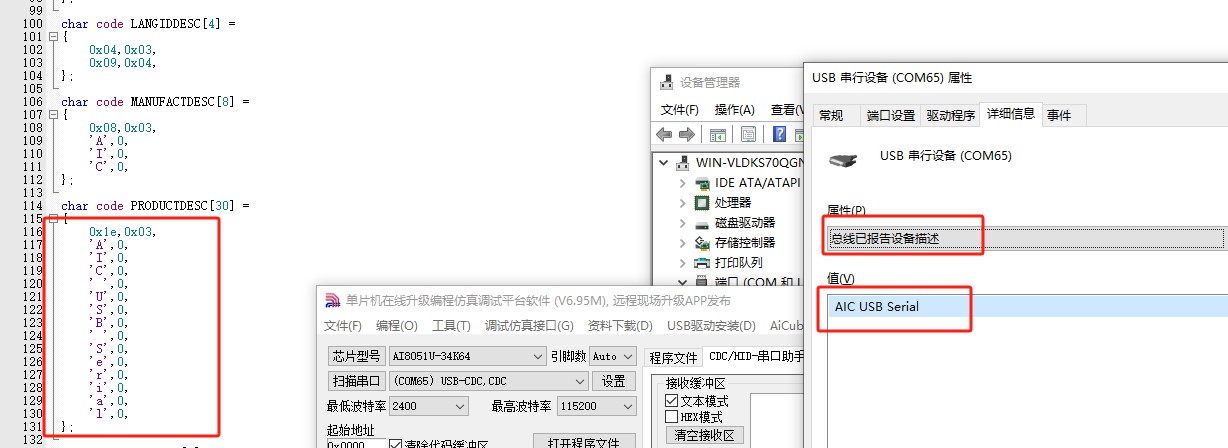

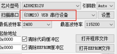

能否修改USB描述符,自定义串口名称?
usb_desc.c里面的描述符,我尝试修改了下,但没有成功,串口识别的都是“USB 串行设备”

发表于 2025-4-16 13:25:13 | 显示全部楼层
这里的串口名称应该是软件自定义显示的
比如把
PID 01 显示为串口
PID 02 显示为CDC
修改PRODUCTDESC查看设备管理器里的设备描述字符串。可以在你自己的软件里用这个描述符做串口名称

发表于 2025-4-16 13:37:25 | 显示全部楼层
可以通过字符串描述符修改设备管理器中显示的
ISP软件中的是固定格式无法修改

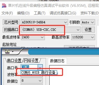

 楼主| 发表于 2025-4-16 22:24:18 | 显示全部楼层
erci*** 发表于 2025-4-16 13:25
这里的串口名称应该是软件自定义显示的
比如把
我尝试改过产品描述符了,“总线已报告设备描述”能自由修改,但串口调试软件上的名称还是改不了,我期望的是能修改这个名称
期望改这个
期望改这个
这是别人的软件逻辑决定的改不了。  发表于 2025-4-16 22:30

发表于 2025-10-25 14:47:48 | 显示全部楼层
最近在研究这个,打算在浏览器中与硬件设备通信,实现一些控制功能,从目前已学到的知识来看,首先ISP里显示的应该改不了的,COM65是WINDOWS设备管理器中显示的名称, 估计要改也是ISP软件的开发人员才能做到,在系统设备管理器中因为用的是微软的通用驱动,也只能显示成这样,可能自己会写驱动就能改,其实我们在描述符中写的名称在设备管理器 -> COM65属性 -> 详细信息 -> 总线已报告设备描述 就能看到,但不知道如何得到这些数据
如果客户端软件(比如ISP)是自己写的,倒是可以显示出来,过程比较繁琐,因串口数据是经过系统通用驱动得到的,我们自己定义的厂商名称、产品名称、产品序列号等,需要通过找到COM口与USB设备的关联关系,然后通过读取USB的字符串描述符得到,然后就能显示给用户看了
