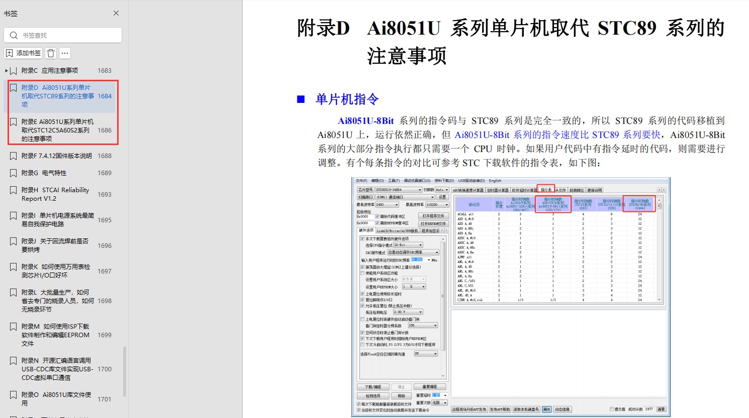

AI8051U的头文件改为8051头文件相关定义是不是可以把旧的以前8051的代码拿来用了

发表于 2025-4-16 12:58:58 | 显示全部楼层
建议直接用8051U的头文件,兼容reg52.h
不建议用reg52.h
