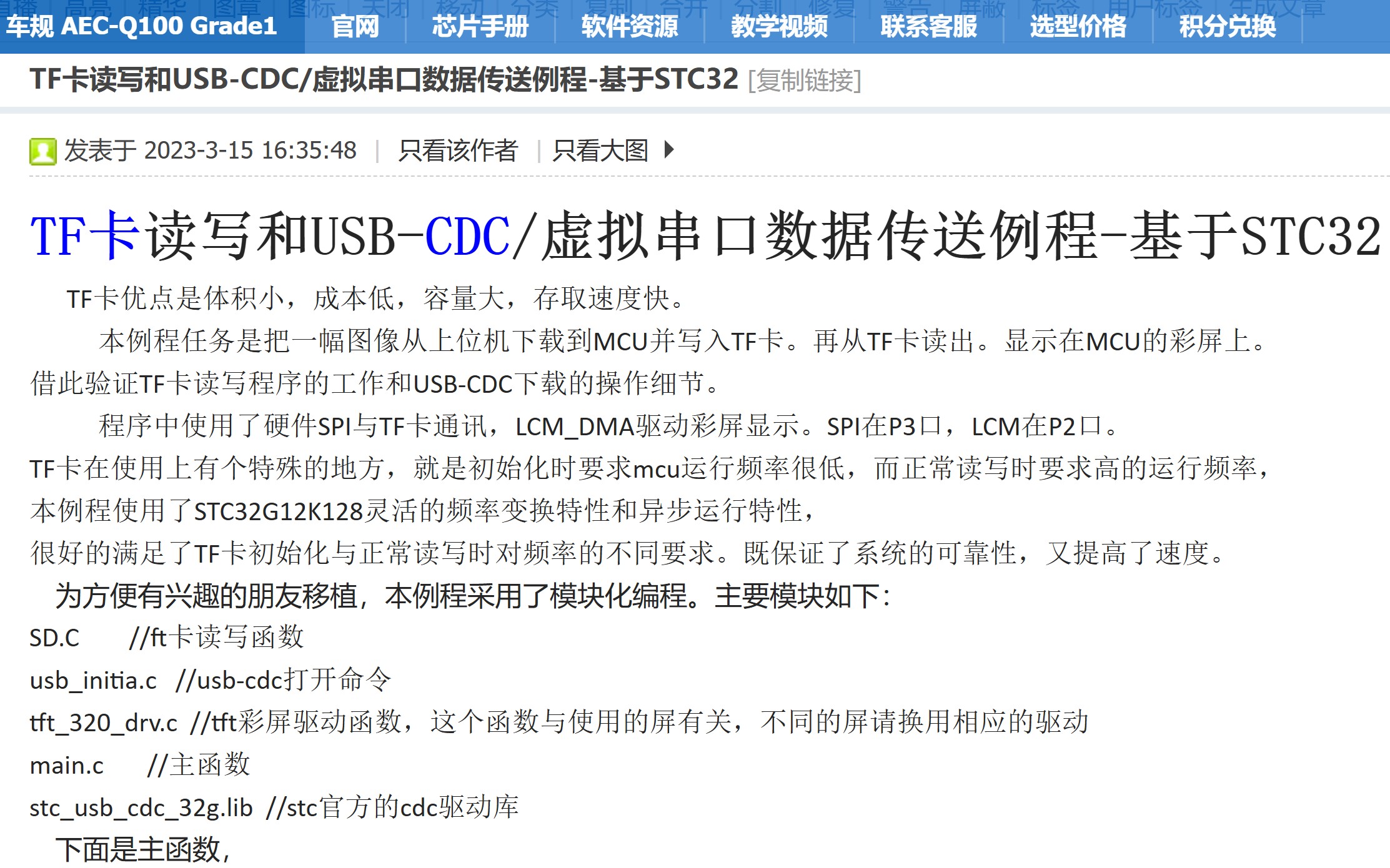

参考这个帖子
https://www.stcaimcu.com/thread-1383-1-1.html
感谢回复。
