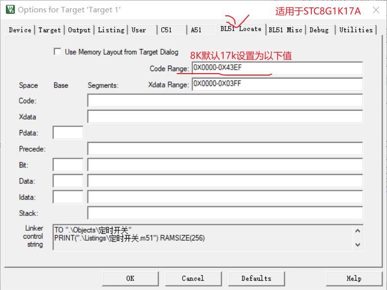

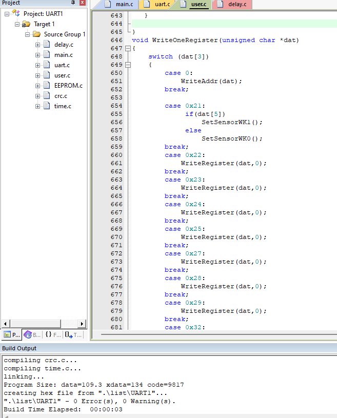

具体是这样,在STC8G1K08下编译代码,如果code超出8K,不到10K,直接烧入STC8G1K17里不能正确运行。
在KEIL里device选项应该怎么选?STC8G1K12,17都没得选,代码各模块单独调试通过的。
试了选STC8G2K64S4,也不对。

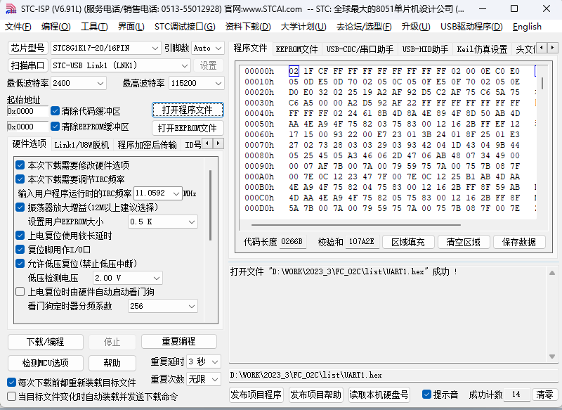

把程序下载到芯片里面用的ISP软件。

在KEIL里device选项直接选STC8G1K08系列就可以,因为STC8G1K17属于STC8G1K08系列。
