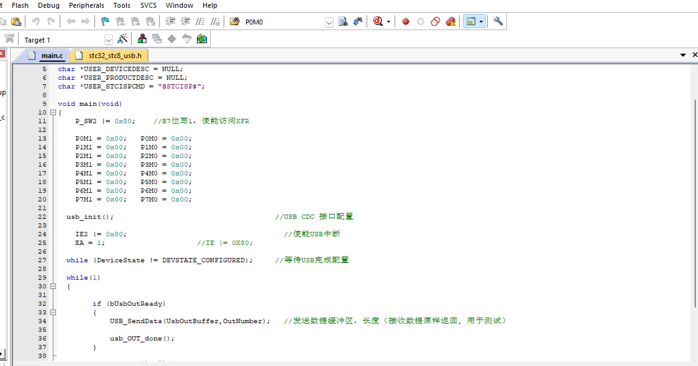

第四集:USB不停电下载
需要一开始按下按键,之后就不需要了,配置如下:
文件移植:有查询和中断知识,来解决USB不停电下载方法
全局搜索按键:

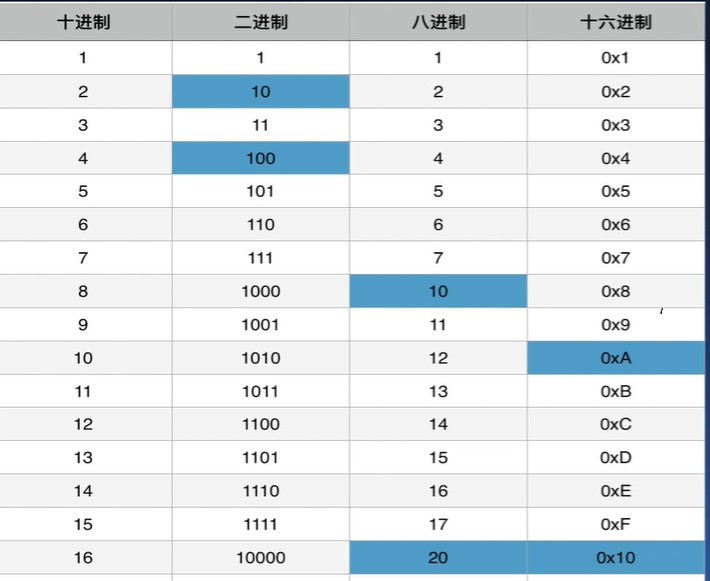

进制转换:
