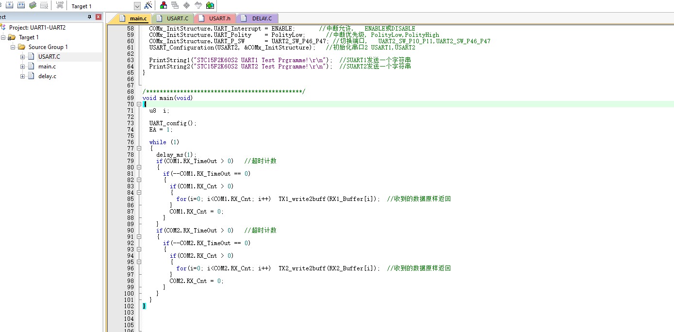

发表于 2025-4-15 17:05:59 | 显示全部楼层
串口程序如下

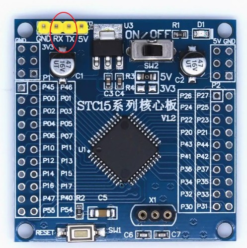

发表于 2025-4-15 17:06:36 | 显示全部楼层
我觉得应该不是硬件的问题,因为程序能通过软件进行升级下载进去

发表于 2025-4-16 09:32:21 | 显示全部楼层
        //#define MAIN_Fosc                22118400L        //定义主时钟,串口功能不好使
        //#define MAIN_Fosc                11059200L        //定义主时钟,串口功能好使
        //115200ul,UART_ShiftRight不好使;UART_8bit_BRTx好使;UART_9bit不好使;UART_9bit_BRTx好使;
        //9600,UART_ShiftRight不好使;UART_8bit_BRTx好使;UART_9bit不好使;UART_9bit_BRTx好使;
