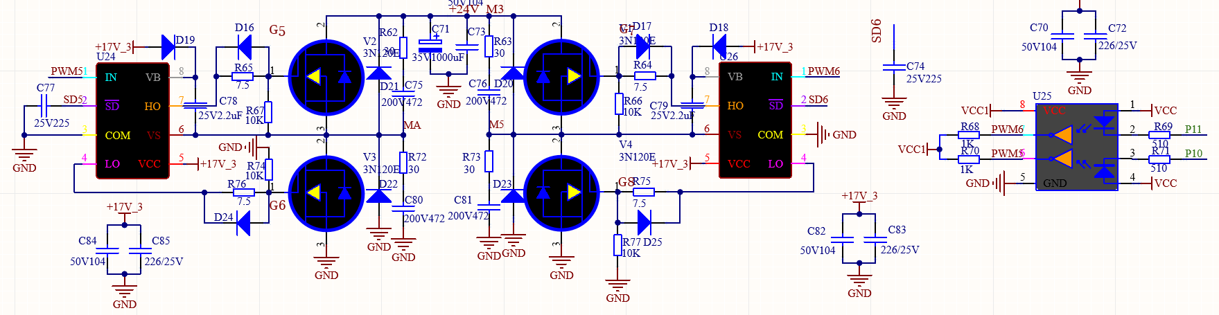

想做个隔离H桥驱动电机,电压24v,使用pwm驱动,请推荐便宜又好用的mos管和光耦

可采用高速光耦:'品牌: AVAGO(安华高),型号: HCPL-2631-500E;MOS可采用':品  牌: 无锡新洁能 厂家型号: NCE8295AD ,我就是用于DC24V供电,驱动120WDC24V直流有刷电机,连续运行电流可达5~8A,短时出现10~18A的电流,即使采用贴片的MOS管实测也没有明显发热现象。主控芯片是采用STC8H8K44的高级PWM来驱动的,同时做PID跟踪算法,事关机密,局部电路如下截图所示:

MOS可采用NCE8295AD ,我的封装是TO-263,散热片的铜箔也很小,连续运行电流10~18A下持续1~3分钟不见明显发热。

且芯片及MOS管、光耦都很便宜。
