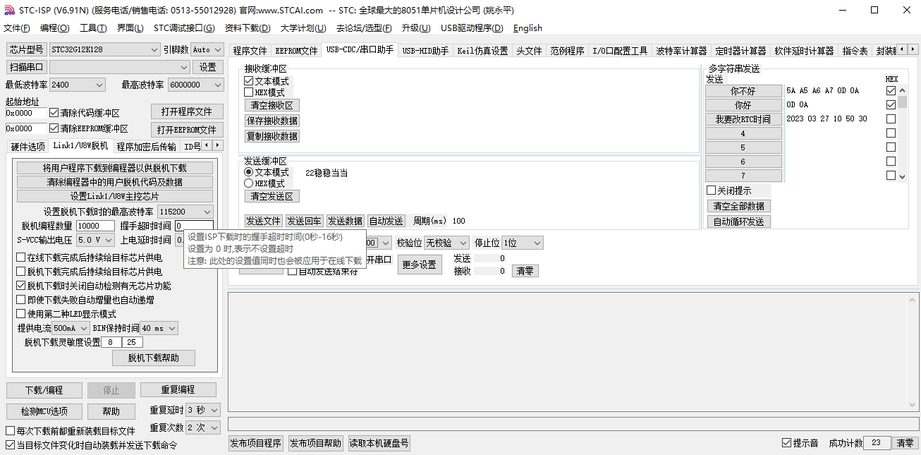

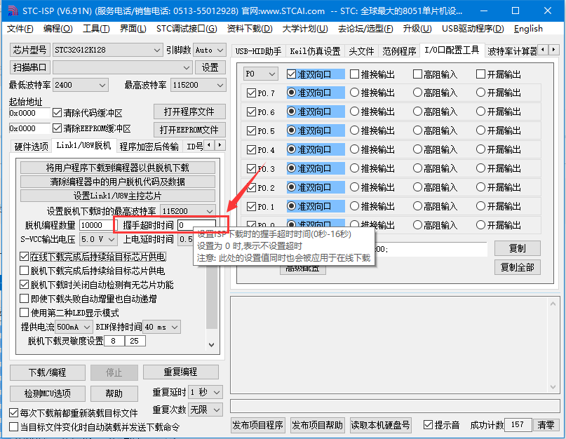

发表于 2023-4-11 09:03:33 | 显示全部楼层
synp*** 发表于 2023-4-10 11:53
V6.91版本自动下载到时间未检测到有芯片烧录会自动停止烧录,有时候烧录的时候接触不好超时也自动停止了。 ...
您用的是哪个版本的下载软件,下载新的软件V6.91N试一下吧,这个功能在此前几个版本之前就已经修改,握手超时时间默认设置是0了。

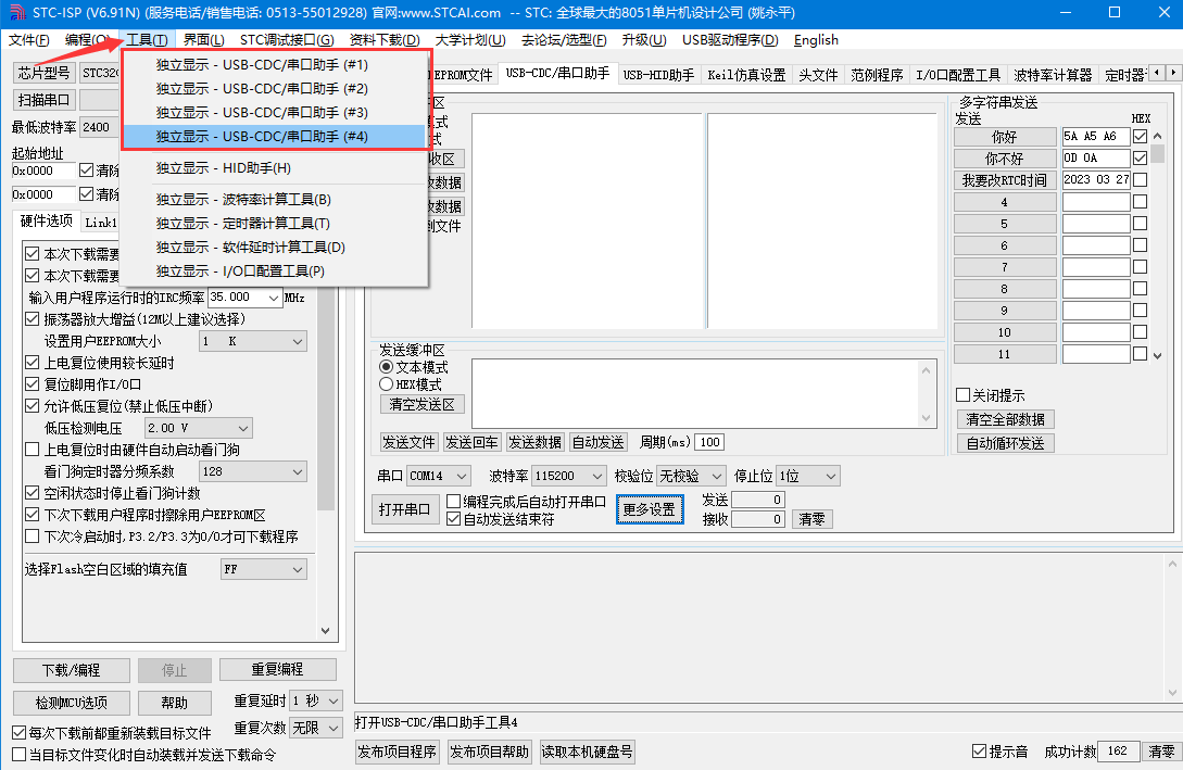

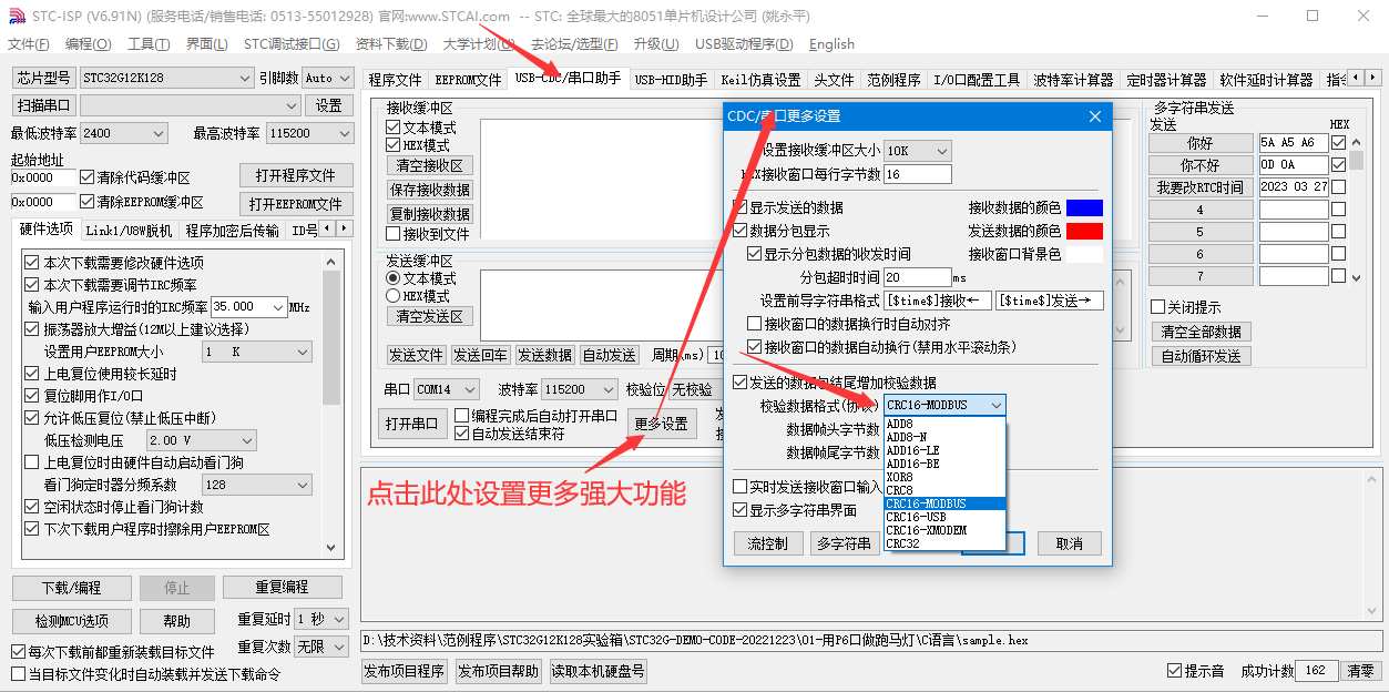

发表于 2023-4-11 15:31:54 | 显示全部楼层
5、【STC-ISP V6.91N 版 串口助手】 力争发展为全球第一的串口助手工具
最多支持5个串口助手/数据分包显示/时间戳/增加校验数据

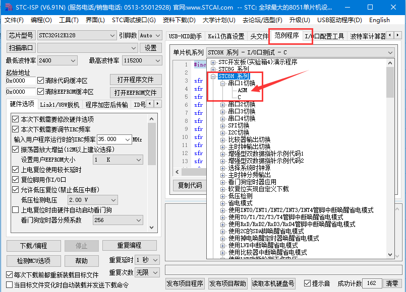

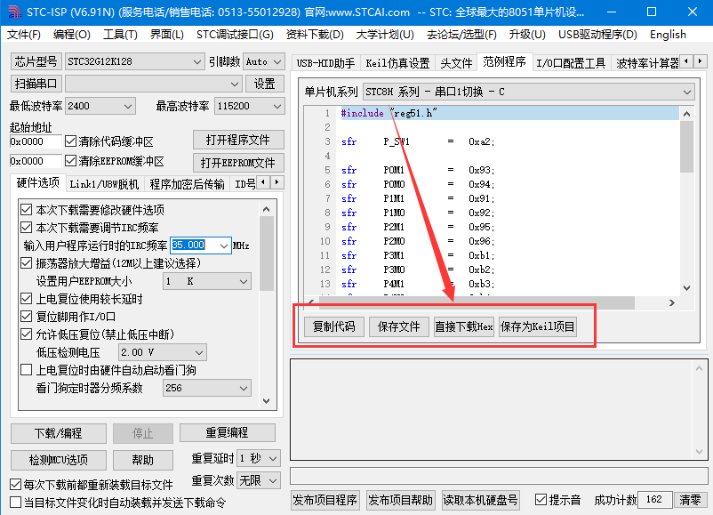

发表于 2023-4-12 15:11:02 | 显示全部楼层
6、程序自动生成器之【范例程序】,分C语言和汇编语言两种,应有尽有,
并可一键复制代码/保存文件/直接下载Hex/保存为Keil项目,方便快捷

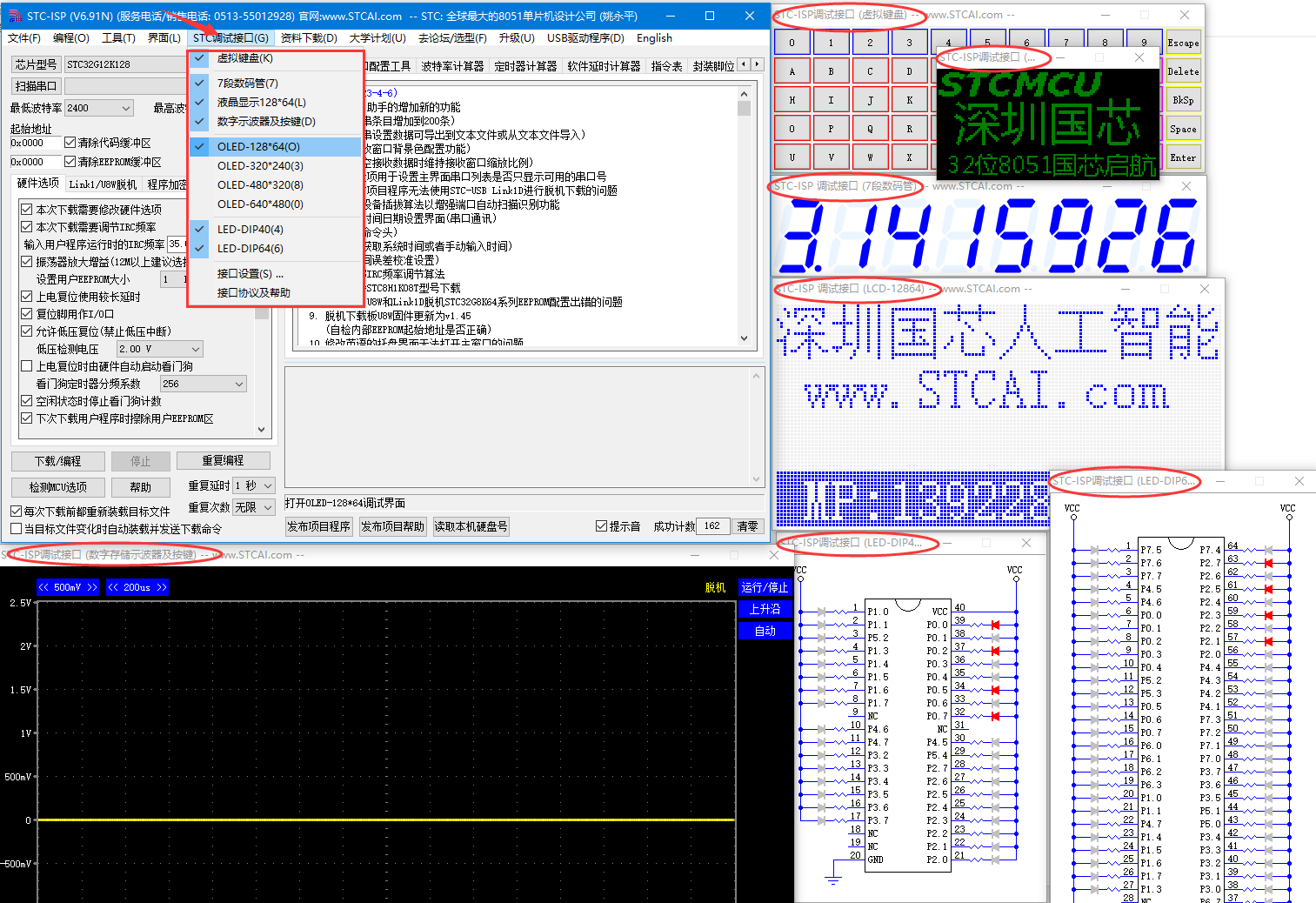

发表于 2023-4-13 14:47:15 | 显示全部楼层
7、多种虚拟调试接口,包括虚拟键盘/数码管/LCD液晶显示/数字示波器/OLED等等,都可在电脑端虚拟显示。
发表于 2023-4-16 12:11:50 | 显示全部楼层
8051*** 发表于 2023-4-11 09:03
您用的是哪个版本的下载软件,下载新的软件V6.91N试一下吧,这个功能在此前几个版本之前就已经修改,握手 ...
V6.91N是一样的,点击下载,过几秒钟没有烧录或者接触不好就显示通讯超时了,6.90都不会显示通讯超时,如果烧录线接触不好重新拔插就有可以烧录了。

发表于 2023-4-17 12:29:48 | 显示全部楼层
synp*** 发表于 2023-4-16 12:11
V6.91N是一样的,点击下载,过几秒钟没有烧录或者接触不好就显示通讯超时了,6.90都不会显示通讯超时,如 ...
我使用V6.91N握手時間默認是不為0(可能之前的版本存在緩存),按照樓上版主截圖的去修改握手超時時間,改為0就可以變回一直等待了
