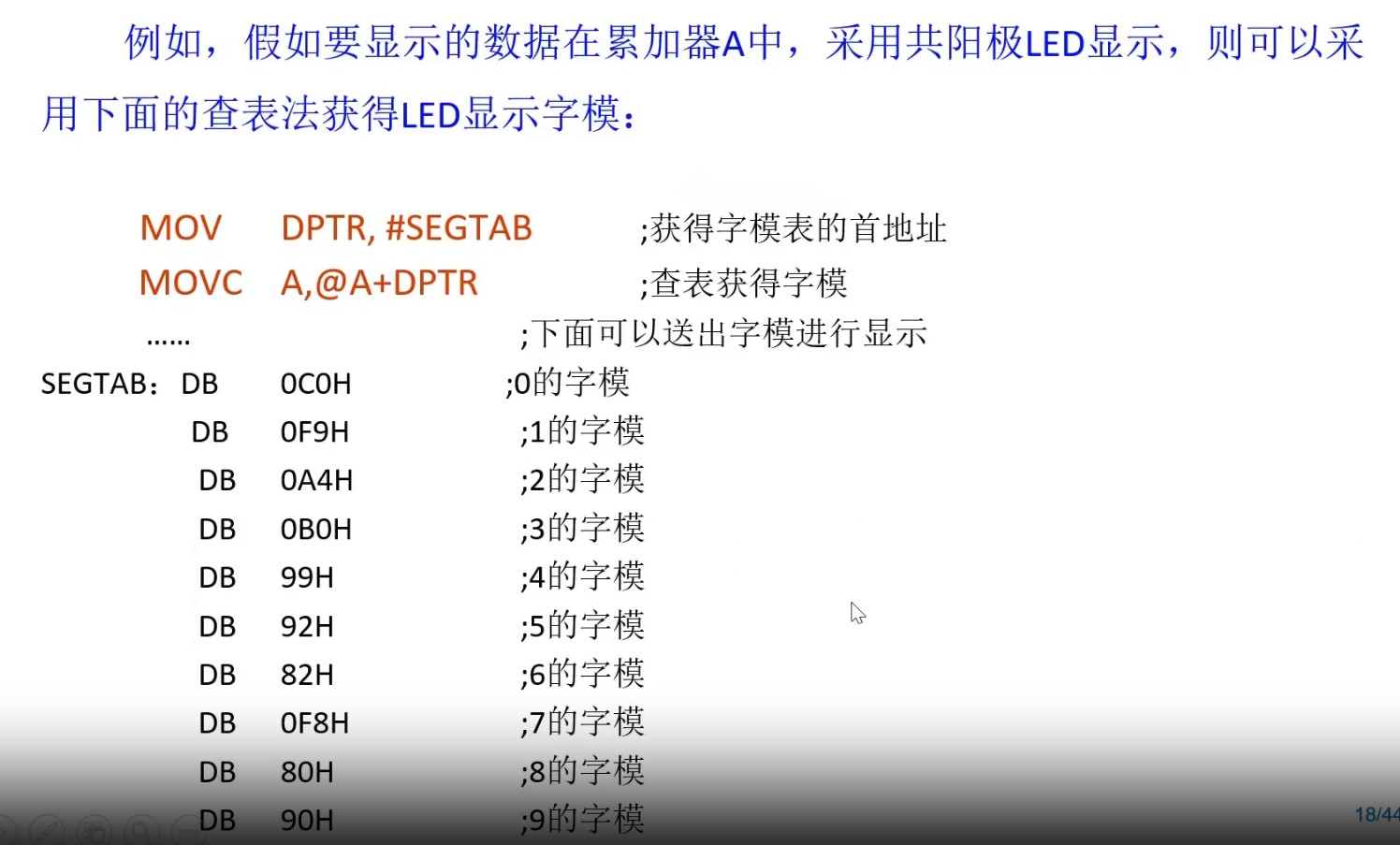

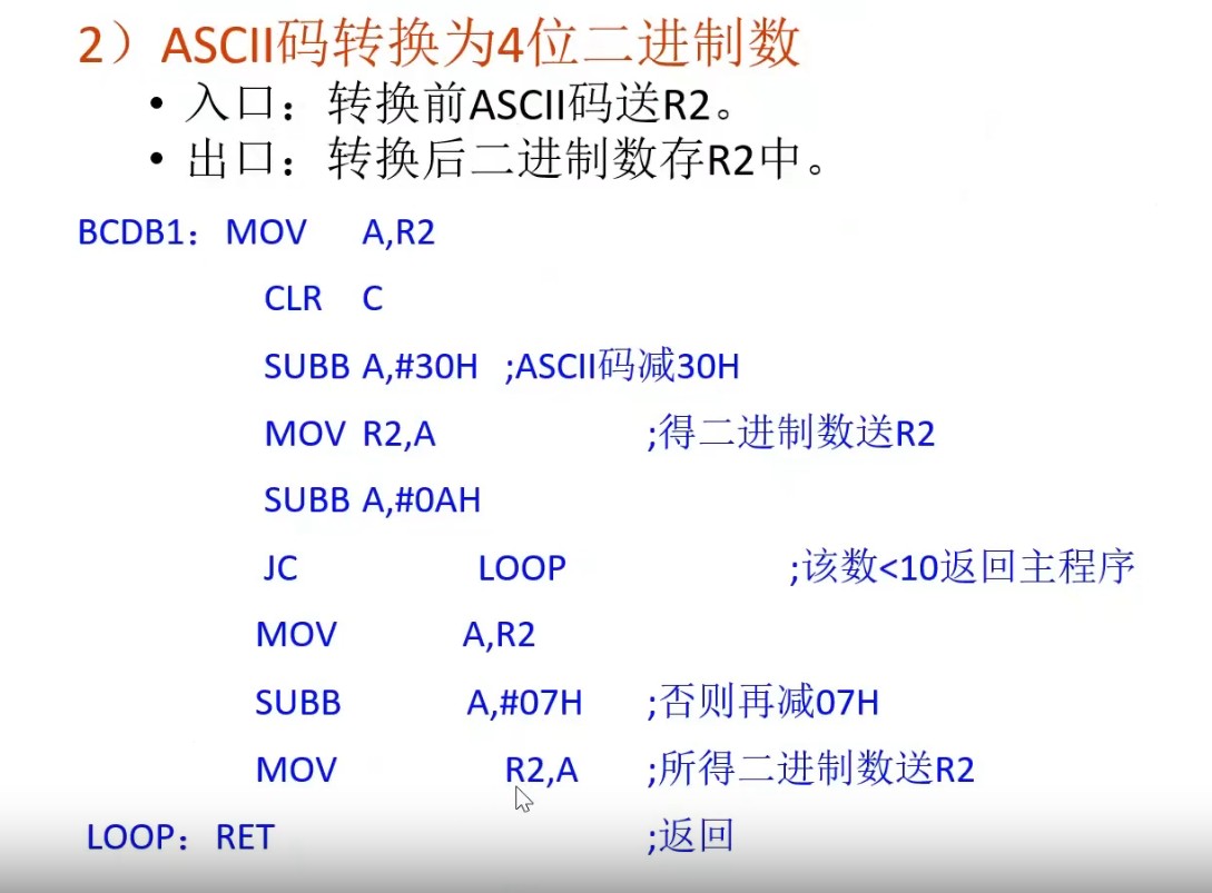

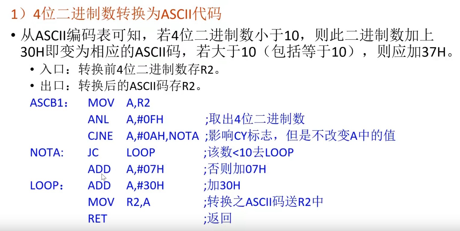

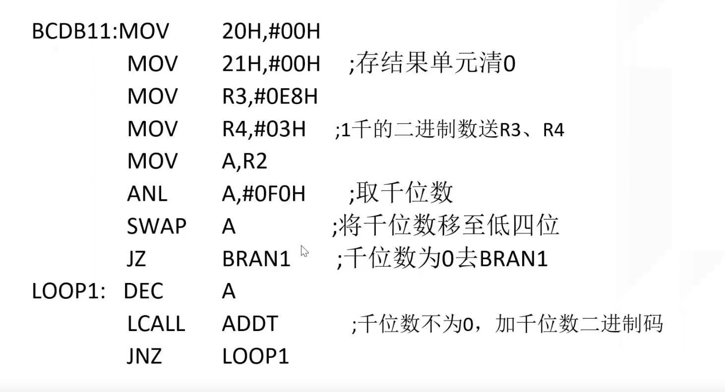

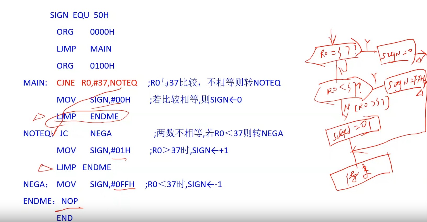

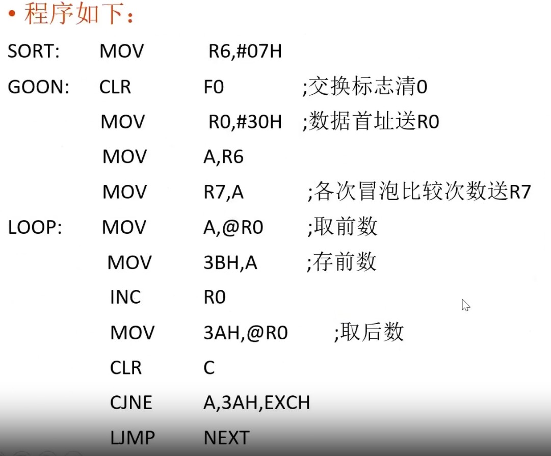

第十集
分支程序
汇编冒泡
四位二进制数转ASCII码
ASCII码转四位二进制数

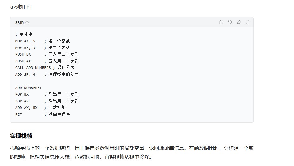

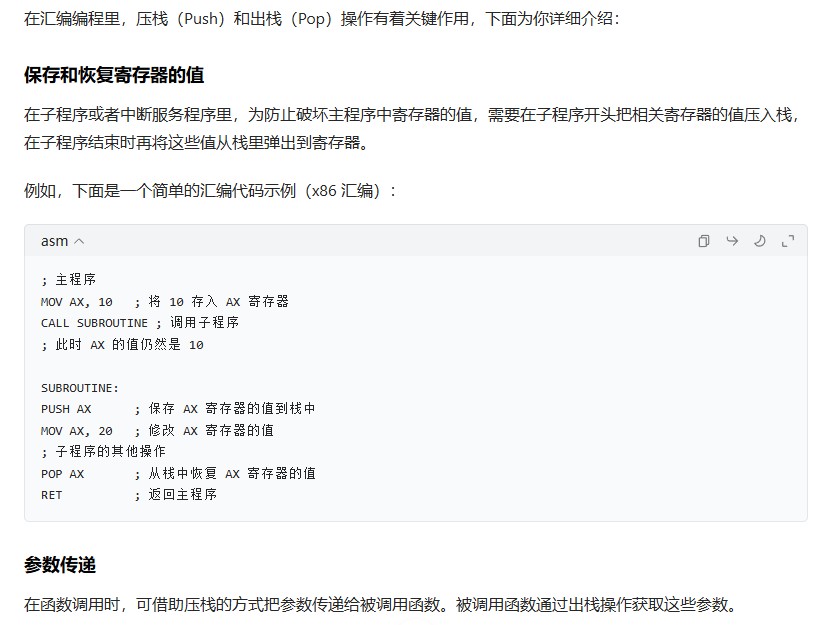

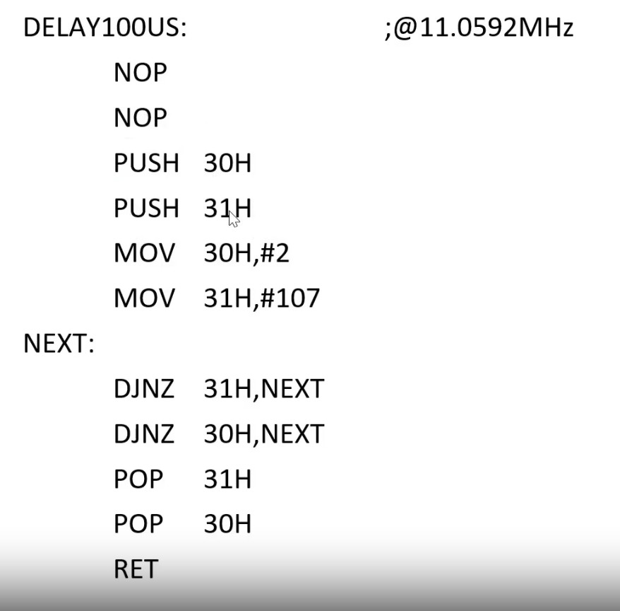

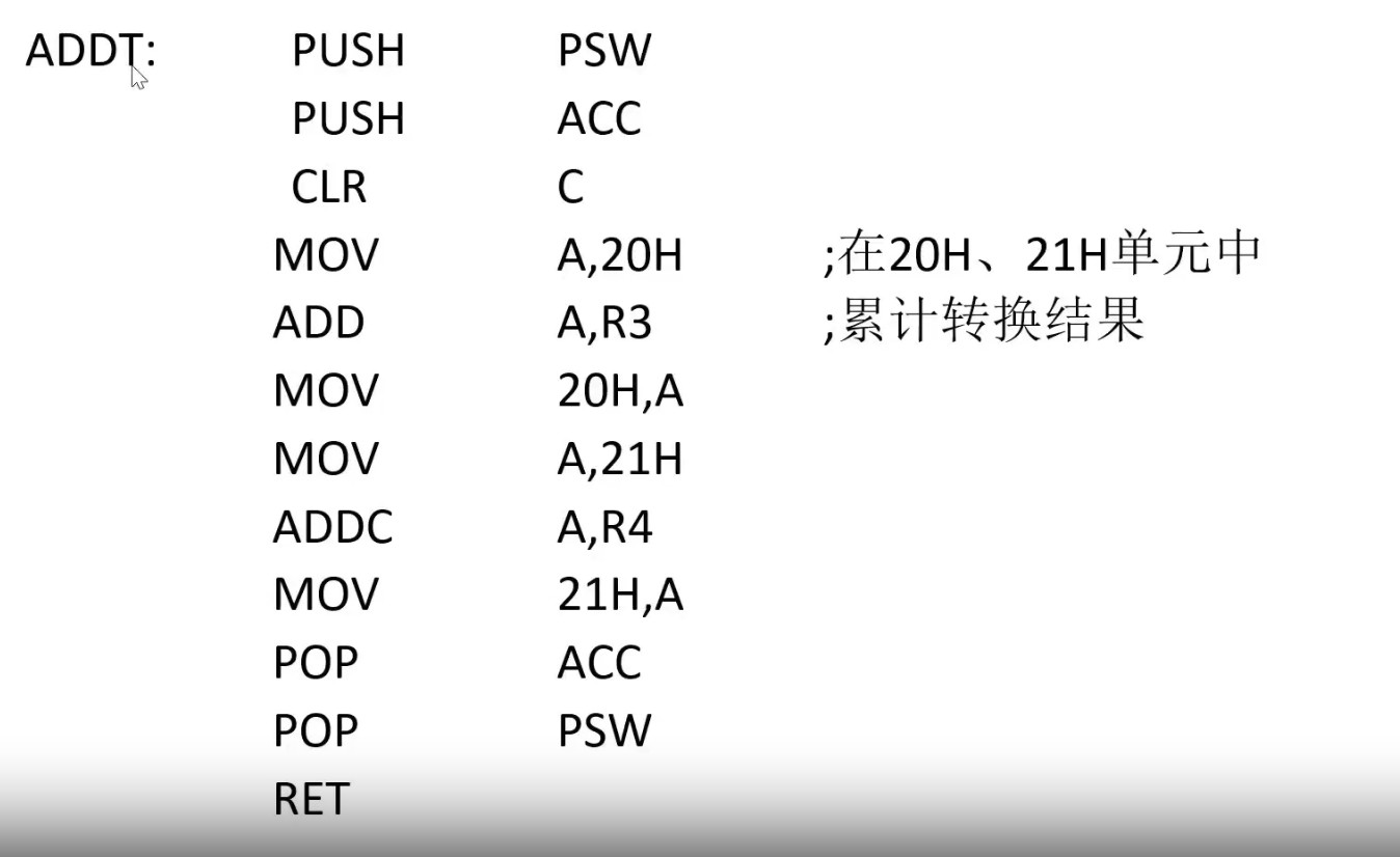

汇编编程中压栈和出栈的作用是什么:

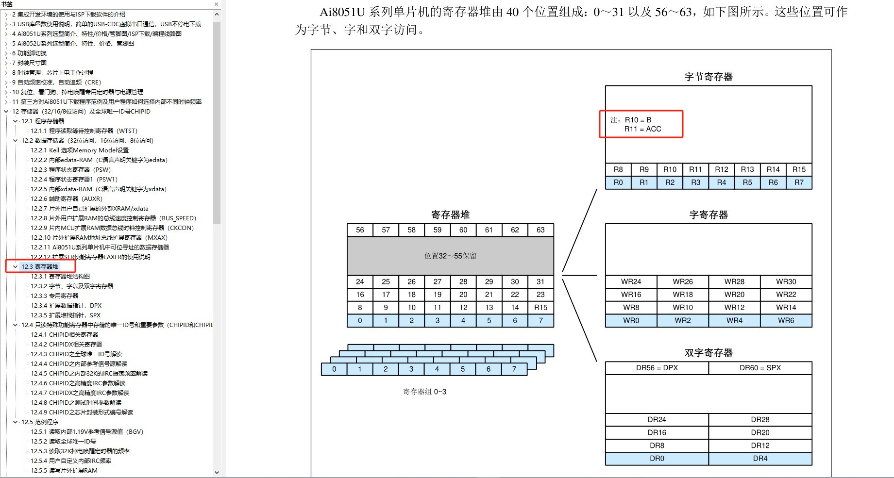

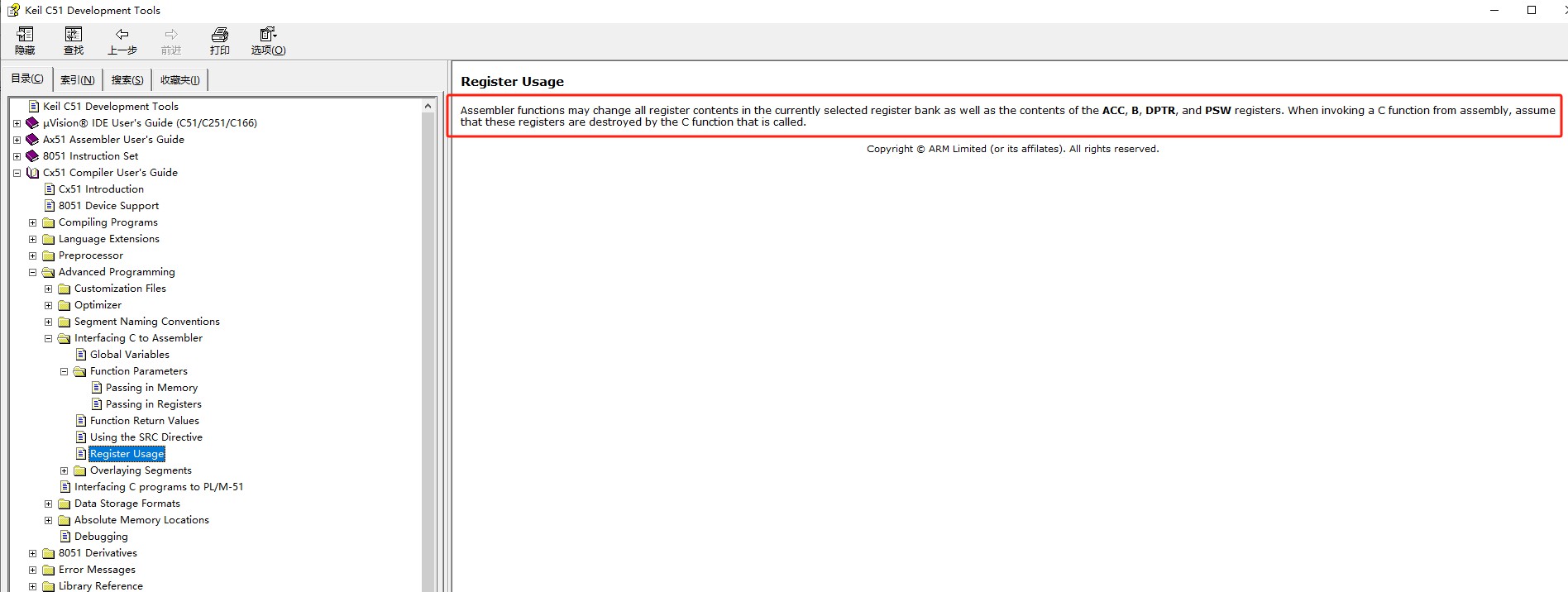

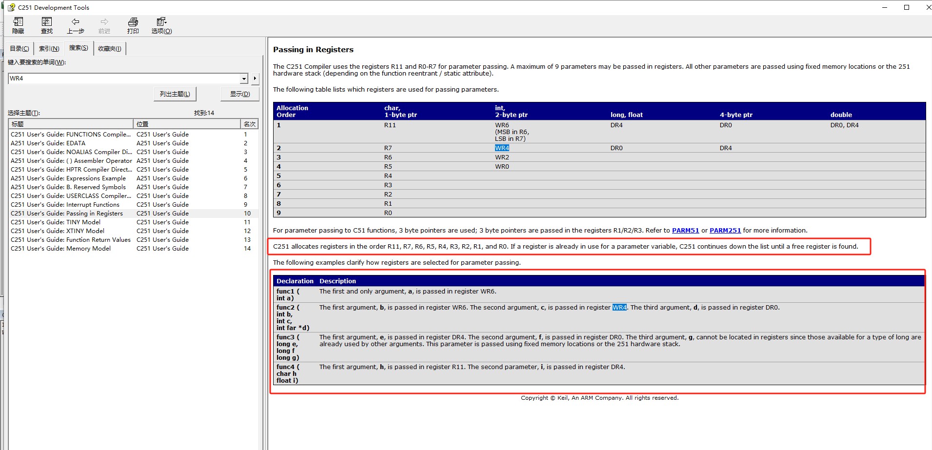

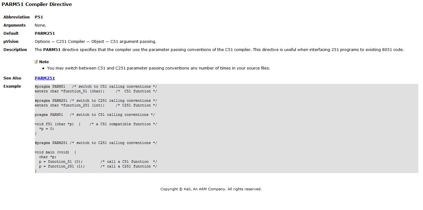

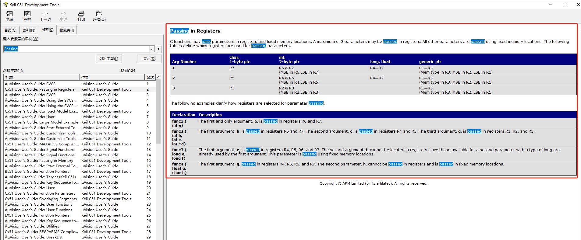

汇编与C混合编程说明及注意事项:
C51
C251
代码中C51 C251标准切换:
寄存器堆:
注意事项:
汇编函数可能会改变当前所选寄存器组中的所有寄存器内容,以及累加器(ACC)、寄存器 B、数据指针(DPTR)和程序状态字(PSW)寄存器的内容。
当从汇编语言中调用 C 函数时,需假定这些寄存器会被所调用的 C 函数破坏。

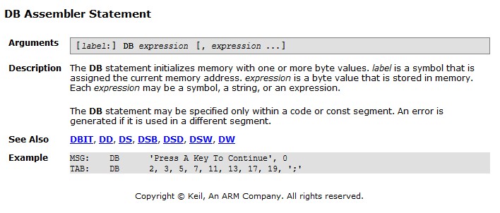

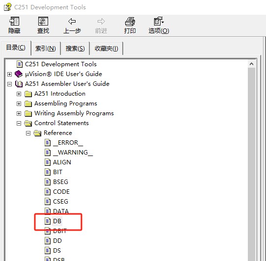

汇编字符串定义
