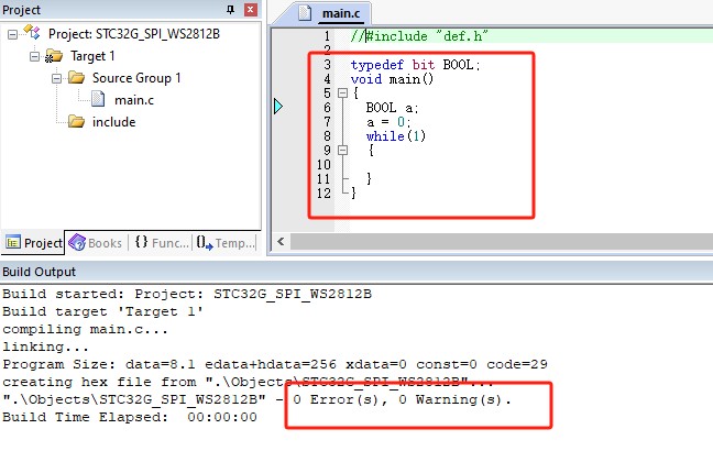

代码中引用了库中的"DEF.h"就出现编译不过问题
Rebuild started: Project: LightingControlSystem
Rebuild target 'SW_RotaryEncoder'
compiling control_sys.c...
.\Common\inc\key.h(25): error C127: 'keyLock': member has invalid type
.\Common\inc\key.h(25): error C127: 'shortTouchFlag': member has invalid type
.\Common\inc\key.h(25): error C127: 'isLongPress': member has invalid type
.\Common\inc\key.h(25): error C127: 'isShortPress': member has invalid type
.\Common\inc\key.h(25): error C127: 'isReleaseKey': member has invalid type
compiling lamp_svc.c...
compiling main.c...
compiling sys_init.c...
compiling task.c...
App\src\task.c(52): warning C122: '[]': unknown size
App\src\task.c(52): warning C72: sizeof returns zero
compiling lighting_mode.c...
compiling can.c...
compiling can_svc.c...
compiling delay.c...
compiling gpio.c...
compiling key.c...
compiling led.c...
compiling nvic.c...
compiling ring_buffer.c...
compiling rs485.c...
compiling timer.c...
compiling uart.c...
compiling eeprom.c...
compiling clock.c...
compiling pwm.c...
compiling rotary_encoder.c...
Target not created.
Build Time Elapsed:  00:00:02
key.h的定义
  1. typedef struct KeyInfo
  2. {
  3.     u8 keyCode;
  4.     u16 keyTimeCnt;      // 按键去抖动延时计数器
  5.     u16 keyUpTimeCnt;    // 松开按键时间
  6.     BOOL keyLock;        // 按键触发后自锁的变量标记
  7.     BOOL shortTouchFlag; // 短按触发标记
  8.     BOOL isLongPress;    // 是否长按
  9.     BOOL isShortPress;   // 是否短按
  10.     BOOL isReleaseKey;   // 是否松开
  11. } KeyInfo_t;
但是只要将DEF.H中的
typedef bit                     BOOL;
修改为
typedef unsigned char          BOOL;
就可以正常编译,是因为官方的库定义出错还是什么原因;keil不支持typedef bit 的定义问题

发表于 2025-4-15 11:09:53 | 显示全部楼层
bit作为独立变量使用,放在结构体中会报错

发表于 2025-4-15 12:26:02 | 显示全部楼层
是的,原来自定义的部分关于BOOL的参照C标准的stdbool定义的是char类型的,当时也是放在结构体中使用,最后更新下头文件,看引用报错,所以想看看是不是定义哪里问题,常规作为变量使用STC库中的DEF.H定义BOOL是没问题

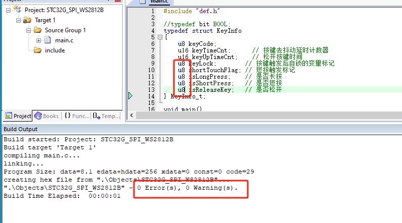

这个应该是编译器或者C89标准限制的。结构体里改回u8用吧  详情 回复 发表于 2025-4-15 13:39

发表于 2025-4-15 13:39:29 来自手机 | 显示全部楼层
jacksonjim 发表于 2025-4-15 12:26
是的,原来自定义的部分关于BOOL的参照C标准的stdbool定义的是char类型的,当时也是放在结构体中使用,最 ...
这个应该是编译器或者C89标准限制的。结构体里改回u8用吧.
不要修改全局BOOL定义。否则可能导致USB库等使用异常。
