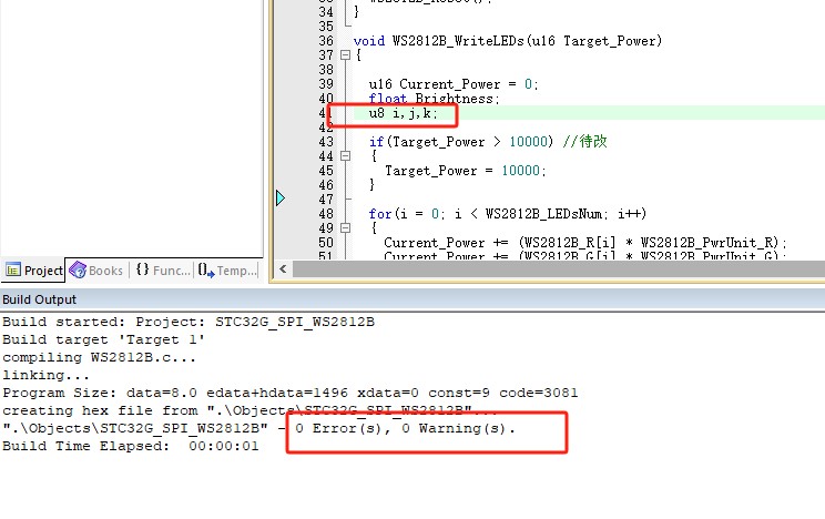

发表于 2025-4-14 22:43:15 | 显示全部楼层
  • 打卡总天数:581
  • 最近打卡:2025-12-13 14:57:08
2762
6212
6212
发表于 2025-4-15 09:04:19 | 显示全部楼层
erci*** 发表于 2025-4-14 22:43
一些基础语法错误,尤其是变量要定义在函数起始位置。
C251编译器也是C89的标准么0.0
嗯,现象如此 [attachimg]93185[/attachimg] [attachimg]93186[/attachimg]  详情 回复 发表于 2025-4-15 09:09
是  详情 回复 发表于 2025-4-15 09:08

发表于 2025-4-15 09:08:01 | 显示全部楼层
_奶*** 发表于 2025-4-15 09:04
C251编译器也是C89的标准么0.0
  • 打卡总天数:387
  • 最近打卡:2025-12-14 11:23:51
3853
8316
8316
发表于 2025-4-15 09:09:42 | 显示全部楼层
C251编译器也是C89的标准么0.0
嗯,现象如此
