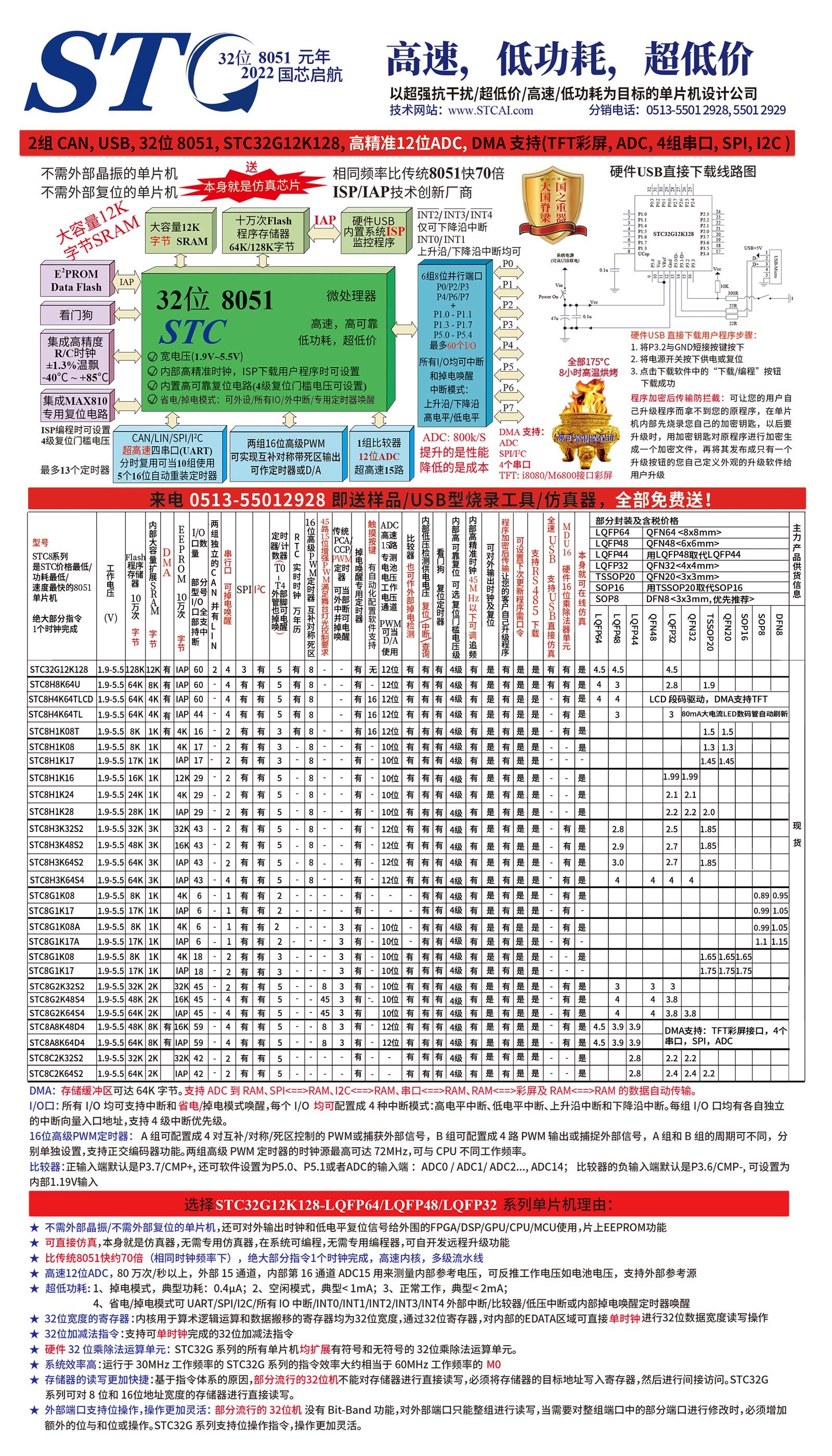

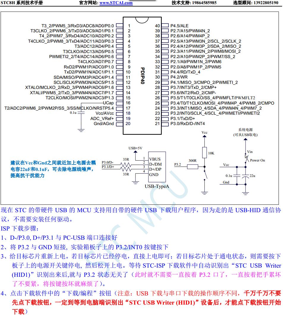

    楼主可以试试,RMB0.89元的STC8G1K08-36I-SOP8/DFN8,其中STC8G1K08-36I-DFN8/3mm*3m尺寸很适合小家电市场,小而抗打。用 STC 是用 STC 的 高稳定,高抗干扰,新的高精准 12位 ADC, STC8/STC32都可以 USB 直接下载,楼主延伸性的产品后续可以重点考虑用支持硬件USB下载、硬件USB仿真的STC8H8K64U-45I-TSSOP20/LQFP32/LQFP48/LQFP64/QFN48/QFN64系列。
