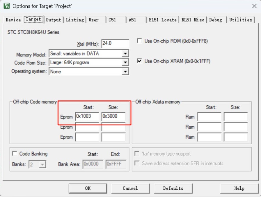

继IAP功能成功移植到AI8H1K17后,我开始在例程的基础上写自己的代码。
官方手册中的描述:
我已经在我的用户AP代码设置为
我的疑问
在我的被升级设备的ISP工程中,需要对写入Flash的地址是否越界做判断:
我对Flash地址的操作,这样判断对吗?
还是说,主机要操作设备地址(读写擦除),要发送的地址是从0开始,而不是从0x1003 ?
花有重开日,人无再少年
1847
542
542

发表于 2025-4-14 18:35:07 | 显示全部楼层
应该从1000H开始擦除,前4K是用户ISP(bootloader)区,不应在用户ISP程序中擦除(不能自己擦除自己)
如需更新用户ISP程序,需要按照官方下载方式重新下载(使用系统ISP区更新用户ISP区和用户AP区,系统ISP区用户无法访问,所以不会变黑砖)

发表于 2025-4-14 18:43:24 | 显示全部楼层
如需 ...
好的,这个我清楚了,擦除从1000H开始擦,那么写入Flash也是从1000H开始写入吗?还是从1003H开始写入?
擦除以扇区为单位,如1000H~1002H不需要改变,也要先擦除再写回去  详情 回复 发表于 2025-4-14 19:53

发表于 2025-4-14 19:53:42 | 显示全部楼层
zho*** 发表于 2025-4-14 18:43
好的,这个我清楚了,擦除从1000H开始擦,那么写入Flash也是从1000H开始写入吗?还是从1003H开始写入? ...
