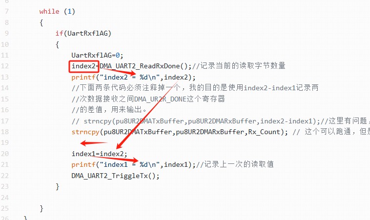

void main(void)
	u16 Rx_Count=256;
    u16 volatile index1=0,index2=0;
    SYS_Init();
    while (1)
        if(UartRxflAG)
            UartRxflAG=0;
            index2=DMA_UART2_ReadRxDone();//记录当前的读取字节数量
            printf("index2 = %d\n",index2);
            //下面两条代码必须注释掉一个,我的目的是使用index2-index1记录两
            //次数据接收之间DMA_UR2R_DONE这个寄存器
            //的差值,用来输出。
            // strncpy(pu8UR2DMATxBuffer,pu8UR2DMARxBuffer,index2-index1);//这里有问题,index2-index1=0;
            strncpy(pu8UR2DMATxBuffer,pu8UR2DMARxBuffer,Rx_Count); // 这个可以跑通,但是数据会一直追加
            index1=index2;
            printf("index1 = %d\n",index1);//记录上一次的读取值
            DMA_UART2_TriggleTx();
index2和index1应该是不一样的,但是输出是一样的。求大佬解惑,工程已经放在附件里面了。

index1如果是记录上一个值,是不是应该先打印再赋值

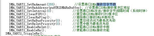

一直追加的问题的问题是由于在UART2_ISR中断里处理数据,而不是DMA_UART2RX_ISR中断。DMA还没收够接收总字节数

UartRxflAG=0;
            //的差值,用来输出。
            index1=index2;
累加问题看楼上  详情 回复 发表于 2025-4-14 15:51

发表于 2025-4-14 15:51:54 | 显示全部楼层
小垃圾 发表于 2025-4-14 15:45
UartRxflAG=0;
累加问题看楼上

已解决,应该使用DMA中断来处理串口接收到的数据。以下是更改后的代码
uart_dma.zip
