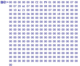

发表于 2025-5-25 02:21:30 | 显示全部楼层
遇到个问题:当以查询方式把CDC串口接收的内容,用UART4再通过串口发送出来的时候,读出来的几乎都是零。
具体来讲:
在“USB_OUT_CALLBACK”中设置一个标志,表示UART4可以开始发送数据。当 MAIN 标签查询到这个标志非零,则调用UART4串口发送CDC已接收到的保存在XDATA段的数据。结果UART4输出的几乎都是零。
想问下,“USB_OUT_CALLBACK”被调用后,会清空由“USBOUTBUFFER”标记的XDATA段吗?
UART4输出的字节内容如下(第一个字节为“OUTNUMBER”的低字节): 截图202505250221026991.jpg
