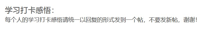

发表于 2025-4-14 12:58:56 | 显示全部楼层
新手必读你是一行都不看啊。
https://www.stcaimcu.com//forum. ... mp;extra=#pid154960
