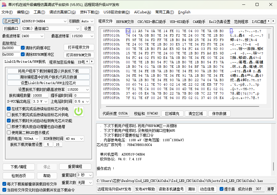

帮客户发帖,用AiCube生成的跑马灯程序可以正常下载但是无法实现不停电下载是因为什么原因,程序在下方附件中。
1.正常下载成功
2.不停电下载一直显示正在等待

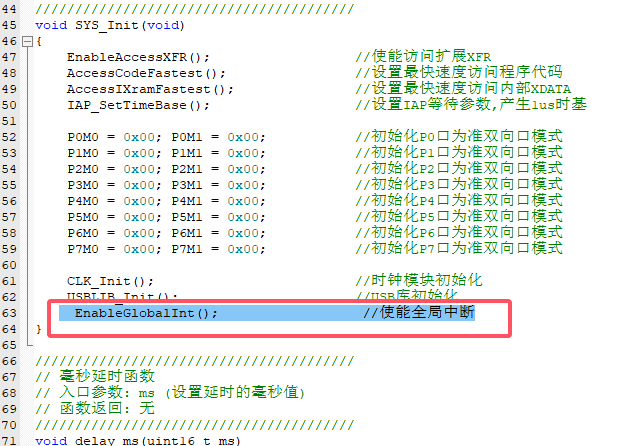

已经解决,少了一句使能全局中断
您好! 在6.95K版本发现有没有使能全局中断的问题 6.95L版本已经对这个问题继续了修改 不知您的代码是用哪个版本生成的?  详情 回复 发表于 2025-4-14 13:07

发表于 2025-4-14 13:07:30 | 显示全部楼层
芯*** 发表于 2025-4-14 12:24
已经解决,少了一句使能全局中断
您好!
6.95L版本已经对这个问题继续了修改
不知您的代码是用哪个版本生成的?
刚开始客户用的是K版本,已提醒他用了最新的版本后已解决  详情 回复 发表于 2025-4-14 13:44

发表于 2025-4-14 13:44:39 | 显示全部楼层
zh*** 发表于 2025-4-14 13:07
您好!
6.95L版本已经对这个问题继续了修改
