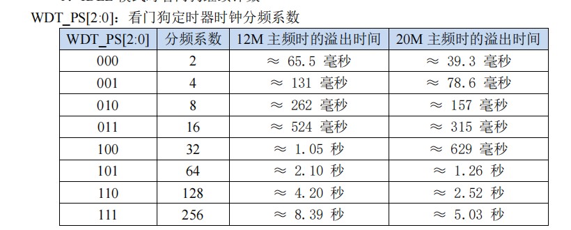

WDT_SetPrescale(256);               //设置看门狗的时钟预分频
#define WDTCONTR_PS_MSK                 (BIT2 | BIT1 | BIT0)
#define WDT_SetPrescale(n)              MODIFY_REG(WDT_CONTR, WDTCONTR_PS_MSK, ((n) << 0))
#define MODIFY_REG(r, clr, set) ((r) = (((r) & ~(clr)) | ((set) & (clr))))
群里有人说有问题,我创建项目验证一下,软件的时钟分频是直接填的分频系数
1.WDT_SetPrescale(256); 这里直接256,分频128就是128;
2.WDT_SetPrescale(256) MODIFY_REG(WDT_CONTR, 0x07, ((0x100) << 0))  这里我直接转成16进制方便看,0x07是 (BIT2 | BIT1 | BIT0),0x100是256,预期应该是0x07(0000 0111B)(目标应该是0~7);
3.MODIFY_REG(WDT_CONTR, 0x07, 0x100)
WDT_CONTR = (((WDT_CONTR) & ~(0x07)) | ((0x100) & (0x07)))
WDT_CONTR = 清零WDT_PS[2:0] 或上 0x00。这个位置0x100 & 0x07 。与预期的0000 0111B 256分频系数(0x07&0x07)不符合

发表于 2025-4-14 13:03:41 | 显示全部楼层
多谢反馈,后续更正
