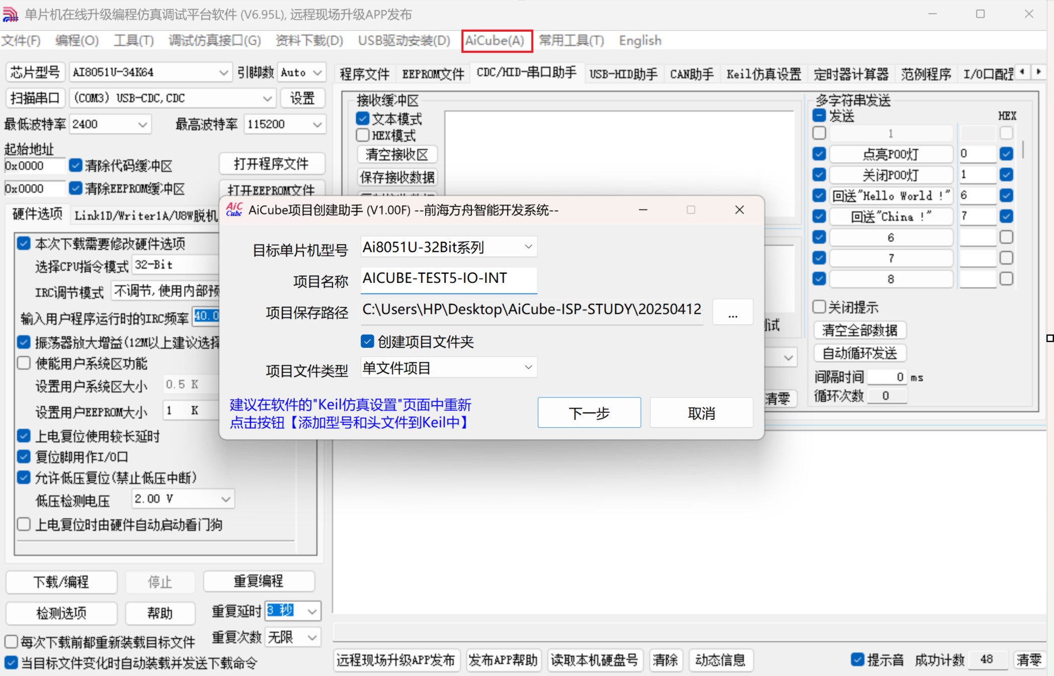

发表于 2025-4-13 21:34:06 | 显示全部楼层 |阅读模式
所有 普通 I/O口 都支持的 外部中断,
下降沿产生中断,上升沿产生中断,
低电平产生中断,高电平产生中断
AiCube@Ai8051U,强大的辅助开发工具再学习
下面演示,实际自动配置启动程序的步骤
https://www.stcai.com/gjrj
先:扩展 KEIL C251 / KEIL C51 支持的中断号
===已扩展过,这一步就可省
再:重新添加头文件
===如ISP软件升级,建议做下
下面是实际的 AiCube 的操作步骤
25428

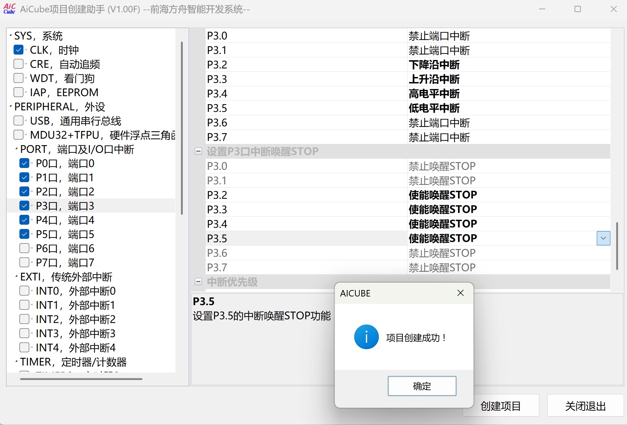

 楼主| 发表于 2025-4-13 21:52:43 | 显示全部楼层
几个重要的设置图片

 楼主| 发表于 2025-4-13 21:56:35 | 显示全部楼层
// 文件名称: main.c
// 文件描述:
// 文件版本: V1.0
// 修改记录:
//   1. (2025-04-13) 创建文件
// 项目主函数
// 入口参数: 无
// 函数返回: 无
void main(void)
    SYS_Init();
    while (1)
// 系统初始化函数
// 入口参数: 无
// 函数返回: 无
void SYS_Init(void)
    PORT0_Init();                       //P0初始化
    PORT1_Init();                       //P1初始化
    PORT2_Init();                       //P2初始化
    PORT3_Init();                       //P3初始化
    PORT4_Init();                       //P4初始化
    PORT5_Init();                       //P5初始化
// 毫秒延时函数
// 入口参数: ms (设置延时的毫秒值)
// 函数返回: 无
void delay_ms(uint16_t ms)
    uint16_t i;
    do
        i = MAIN_Fosc / 6000;
        while (--i);
    } while (--ms);
// 端口3中断服务程序
// 入口参数: 无
// 函数返回: 无
void PORT3_ISR(void) interrupt P3INT_VECTOR
    uint8_t intf;
    intf = CheckP3nFlag(BIT_ALL);       //读取中断请求标志
    ClearP3nFlag(BIT_ALL);              //清除中断请求标志
// 时钟初始化函数
// 入口参数: 无
// 函数返回: 无
void CLK_Init(void)
    HIRC_40M();                         //选择内部预置的频率
    CLK_SPICLK_Divider(1);              //设置SPI时钟预分频系数
    CLK_I2SCLK_Divider(1);              //设置I2S时钟预分频系数
    CLK_PWMACLK_Divider(1);             //设置PWMA时钟预分频系数
    CLK_PWMBCLK_Divider(1);             //设置PWMB时钟预分频系数
    CLK_TFPUCLK_Divider(1);             //设置TFPU时钟预分频系数
// P0口初始化函数
// 入口参数: 无
// 函数返回: 无
void PORT0_Init(void)
    SetP0nQuasiMode(BIT_ALL);           //设置P0为准双向口模式
    DisableP0nPullUp(BIT_ALL);          //关闭P0内部上拉电阻
    DisableP0nPullDown(BIT_ALL);        //关闭P0内部下拉电阻
    DisableP0nSchmitt(BIT_ALL);         //使能P0施密特触发
    SetP0nSlewRateNormal(BIT_ALL);      //设置P0一般翻转速度
    SetP0nDrivingNormal(BIT_ALL);       //设置P0一般驱动能力
    SetP0nDigitalInput(BIT_ALL);        //使能P0数字信号输入功能
// P1口初始化函数
// 入口参数: 无
// 函数返回: 无
void PORT1_Init(void)
    SetP1nQuasiMode(BIT_ALL);           //设置P1为准双向口模式
    DisableP1nPullUp(BIT_ALL);          //关闭P1内部上拉电阻
    DisableP1nPullDown(BIT_ALL);        //关闭P1内部下拉电阻
    DisableP1nSchmitt(BIT_ALL);         //使能P1施密特触发
    SetP1nSlewRateNormal(BIT_ALL);      //设置P1一般翻转速度
    SetP1nDrivingNormal(BIT_ALL);       //设置P1一般驱动能力
    SetP1nDigitalInput(BIT_ALL);        //使能P1数字信号输入功能
// P2口初始化函数
// 入口参数: 无
// 函数返回: 无
void PORT2_Init(void)
    SetP2nQuasiMode(BIT_ALL);           //设置P2为准双向口模式
    DisableP2nPullUp(BIT_ALL);          //关闭P2内部上拉电阻
    DisableP2nPullDown(BIT_ALL);        //关闭P2内部下拉电阻
    DisableP2nSchmitt(BIT_ALL);         //使能P2施密特触发
    SetP2nSlewRateNormal(BIT_ALL);      //设置P2一般翻转速度
    SetP2nDrivingNormal(BIT_ALL);       //设置P2一般驱动能力
    SetP2nDigitalInput(BIT_ALL);        //使能P2数字信号输入功能
// P3口初始化函数
// 入口参数: 无
// 函数返回: 无
void PORT3_Init(void)
    SetP3nQuasiMode(BIT_ALL);           //设置P3为准双向口模式
    EnableP3nPullUp(0x3c);              //使能P3.5,P3.4,P3.3,P3.2内部上拉电阻
    DisableP3nPullUp(0xc3);             //关闭P3.7,P3.6,P3.1,P3.0内部上拉电阻
    DisableP3nPullDown(BIT_ALL);        //关闭P3内部下拉电阻
    DisableP3nSchmitt(BIT_ALL);         //使能P3施密特触发
    SetP3nSlewRateNormal(BIT_ALL);      //设置P3一般翻转速度
    SetP3nDrivingNormal(BIT_ALL);       //设置P3一般驱动能力
    SetP3nDigitalInput(BIT_ALL);        //使能P3数字信号输入功能
    SetP3nFallingInt(0x04);             //设置P3.2为下降沿中断
    SetP3nRisingInt(0x08);              //设置P3.3为上升沿中断
    SetP3nLowLevelInt(0x20);            //设置P3.5为低电平中断
    SetP3nHighLevelInt(0x10);           //设置P3.4为高电平中断
    SetP3nIntWaieup(0x3c);              //使能P3.5,P3.4,P3.3,P3.2唤醒STOP模式
    EnableP3nInt(0x3c);                 //使能P3.5,P3.4,P3.3,P3.2口中断
    SetP3IntPriority(0);                //设置中断为最低优先级
// P4口初始化函数
// 入口参数: 无
// 函数返回: 无
void PORT4_Init(void)
    SetP4nQuasiMode(BIT_ALL);           //设置P4为准双向口模式
    DisableP4nPullUp(BIT_ALL);          //关闭P4内部上拉电阻
    DisableP4nPullDown(BIT_ALL);        //关闭P4内部下拉电阻
    DisableP4nSchmitt(BIT_ALL);         //使能P4施密特触发
    SetP4nSlewRateNormal(BIT_ALL);      //设置P4一般翻转速度
    SetP4nDrivingNormal(BIT_ALL);       //设置P4一般驱动能力
    SetP4nDigitalInput(BIT_ALL);        //使能P4数字信号输入功能
// P5口初始化函数
// 入口参数: 无
// 函数返回: 无
void PORT5_Init(void)
    SetP5nQuasiMode(BIT_ALL);           //设置P5为准双向口模式
    DisableP5nPullUp(BIT_ALL);          //关闭P5内部上拉电阻
    DisableP5nPullDown(BIT_ALL);        //关闭P5内部下拉电阻
    DisableP5nSchmitt(BIT_ALL);         //使能P5施密特触发
    SetP5nSlewRateNormal(BIT_ALL);      //设置P5一般翻转速度
    SetP5nDrivingNormal(BIT_ALL);       //设置P5一般驱动能力
    SetP5nDigitalInput(BIT_ALL);        //使能P5数字信号输入功能
