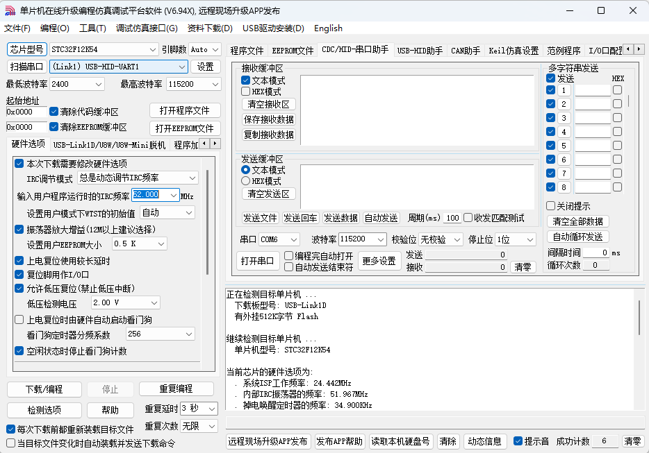

USB_LINK用AIapp-ISP V6.94任何一个版本连接32F12K54都可以进行下载通讯
但是只要用AIapp-ISP V6.95之后任何一个小版本都无法对STC32F12K54进行下载通讯
然后用最新版的AIapp-ISP V6.95L对USB_LINK重新刷固件之后,情况依旧,所以请教一下什么原因?

发表于 2025-4-13 13:59:28 | 显示全部楼层
这个不要勾选。就是下次使用HID接口进行ISP下载不要点

发表于 2025-4-13 14:03:57 | 显示全部楼层
感谢,问题已经解决。就是下次使用HID接口进行ISP下载不要点
