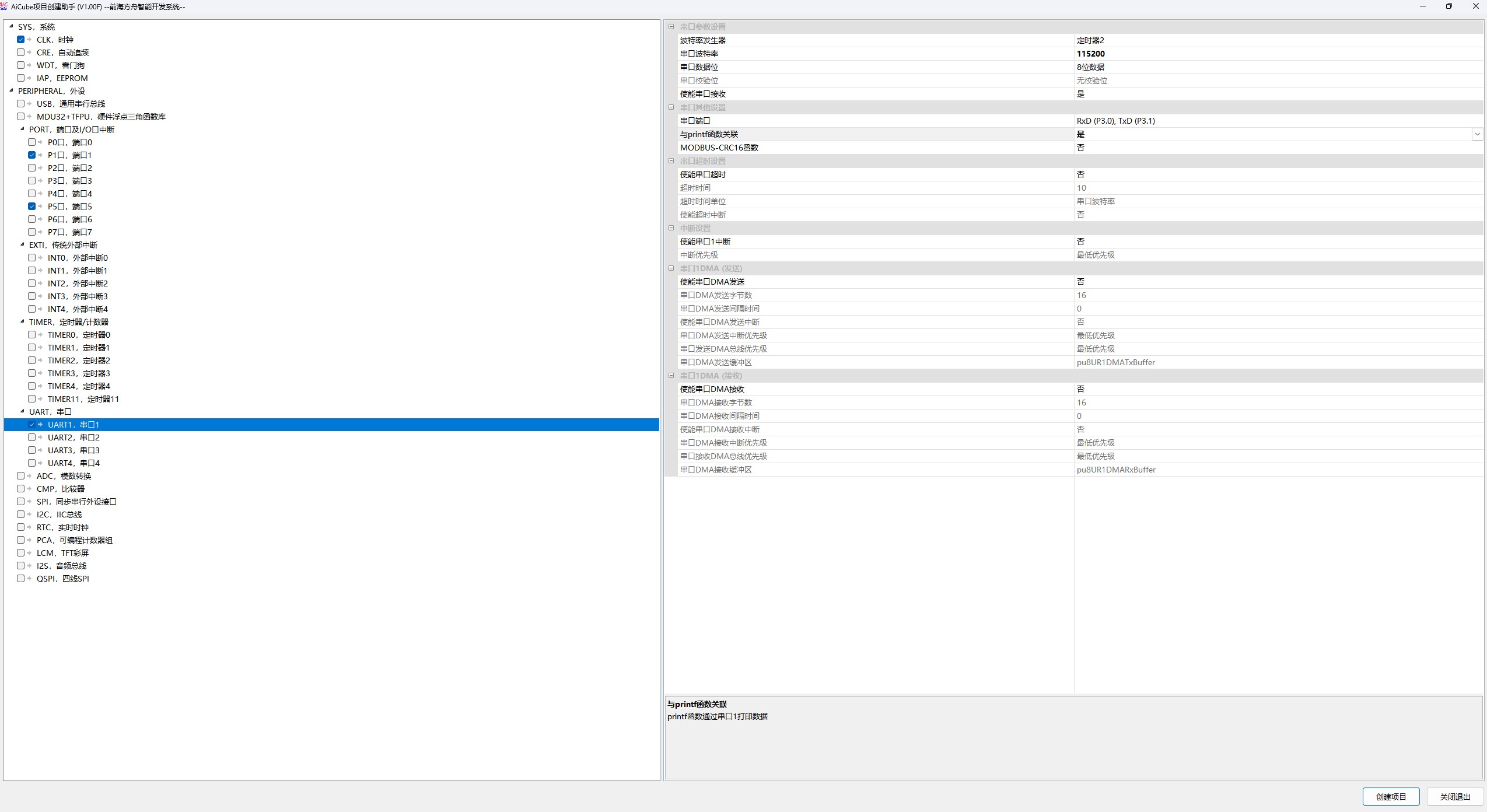

截图202504122017359343.jpg 截图202504122017172487.jpg 截图202504122015493376.jpg 截图202504122018582001.jpg
# 按照上述配置 ,无法进入中断。求大佬帮忙看看问题出在哪里。我的按键是没有上拉的。只能使用单片机内部的上拉,但是单片机的上拉怎么都进入不了中断。

发表于 2025-4-12 21:54:49 | 显示全部楼层
首先把这硬件的错误改了,
这防异常的电阻从10K 改成 【300欧到0欧】,
不要太大,否则分压不到低

发表于 2025-4-13 12:59:18 | 显示全部楼层
神*** 发表于 2025-4-12 21:54
首先把这硬件的错误改了,
不要太大,否则分压不到低
太强了,就是分压电阻的问题,感谢大佬
