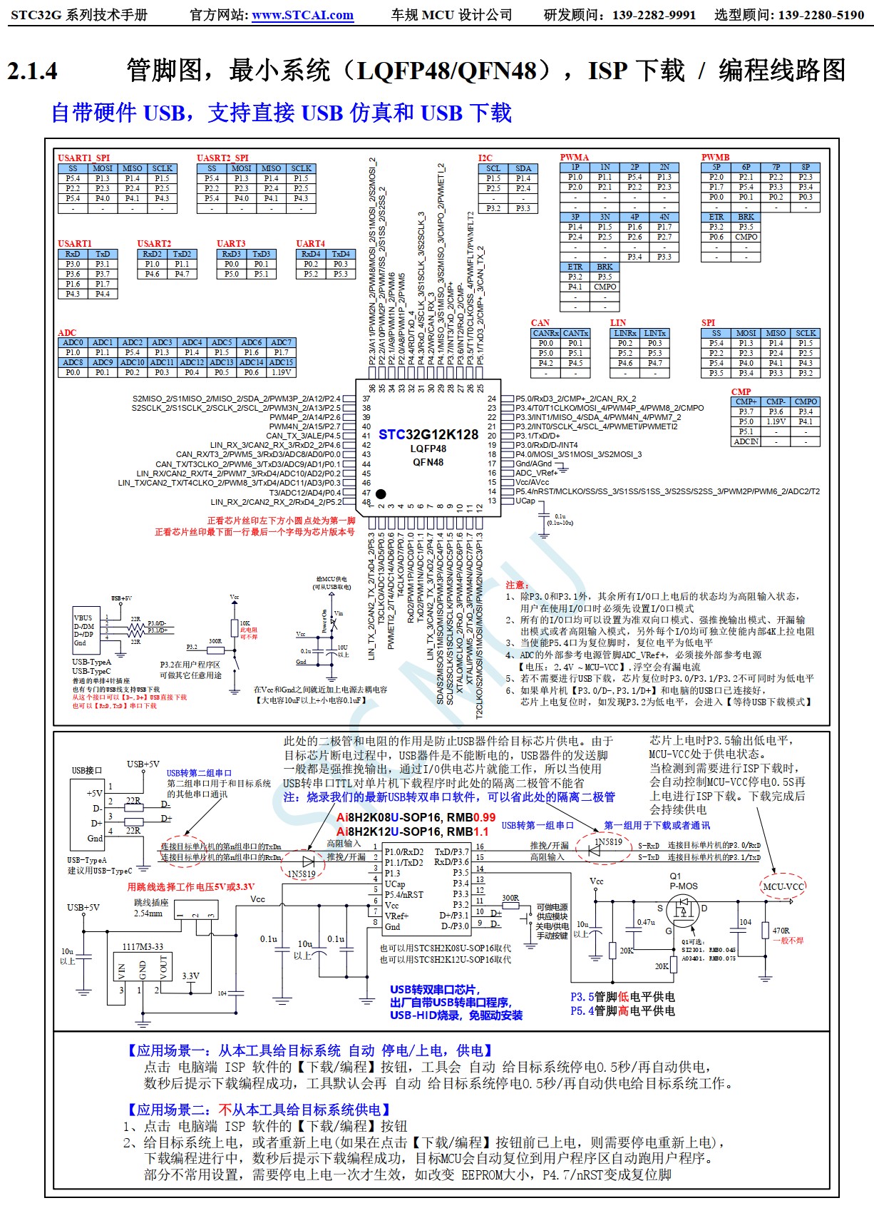

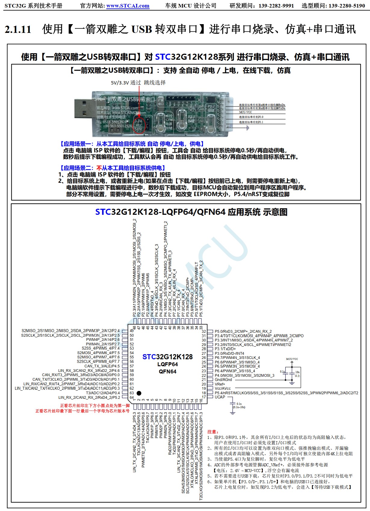

发表于 2025-4-12 22:05:25 | 显示全部楼层
将实际如何连接到电脑的图片,
电脑端 ISP 显示各过程的的全图发上来,
大家好帮忙分析
