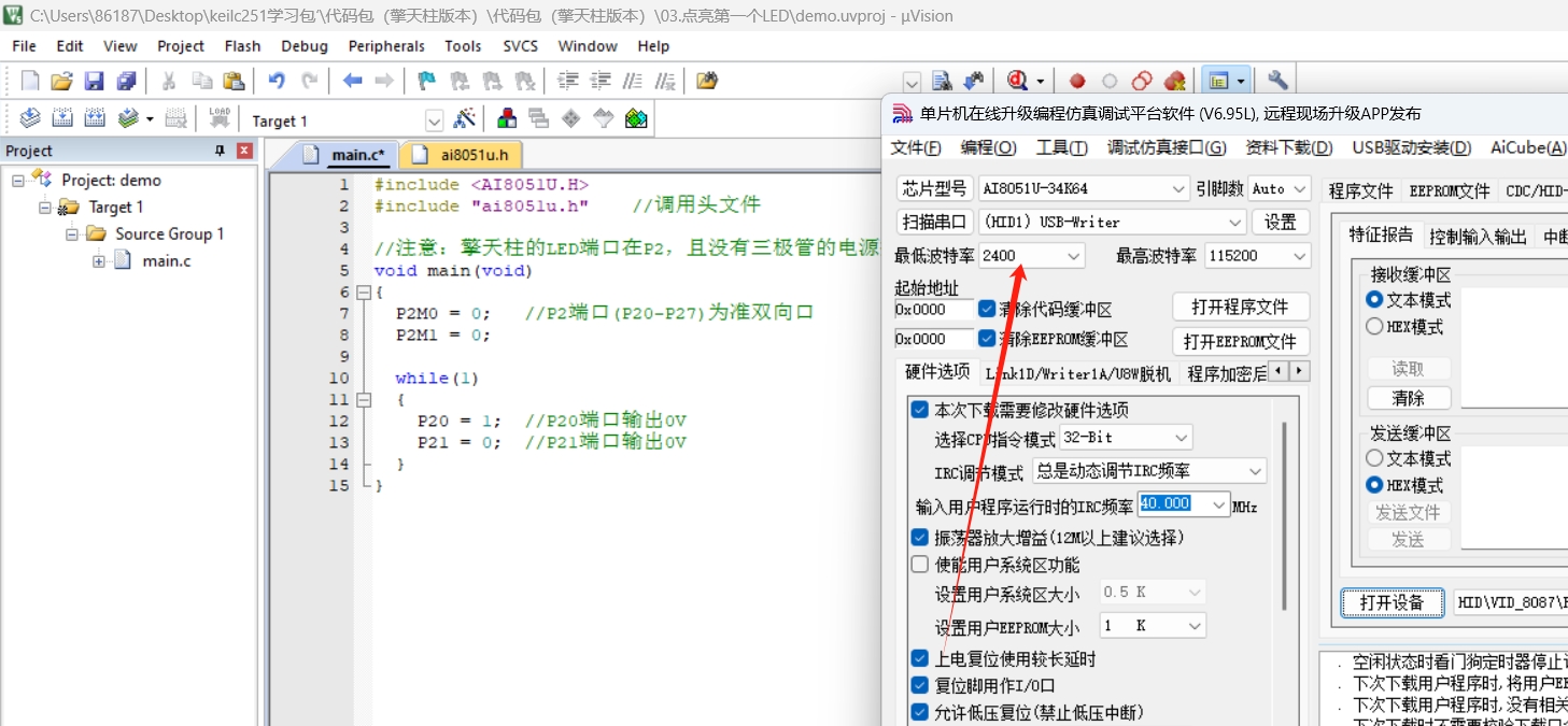

今天去拿快递收到了咱发过来的开发板,然后也不知道啥原因,就去问了一下水友,看看怎么解决。
编译环境:
\尝试通过ISP进行烧录,发现没法识别串口,于是去帖子上找原因,找到了解决方案:
1.先长按P32,,,
2.紧接着再按POWER,

发表于 2025-12-23 13:52:05 | 显示全部楼层
学习Ai 8051 U 第五天,打卡<USB直接下载>
## 一些较为常用的宏定义,需要重点记忆防止,溢出:
需要重点记忆这几个数\xfd,超过255的定义u16
今天打开后,准备烧录程序呢,,
打开ISP后没有串口 了。。扫描也出不来,
重新插拔也没用,关键连提示音都没有了
本节代码示例如下:
        #include "ai8051u.h"        //调用
        #include "stc32_stc8_usb.h"  //        头文件
        #define u8 unsigned char   //无符号字符变量(0~255)
        #define u16 unsigned int        //无符号变量
        u8 X = 200;
        u8 Y = 10;
        void main(void)
        P_SW2 |= 0X80;           //B7位置1,使能访问XFR,usb寄存器
                P2M0 = 0X00;
                P2M1 = 0X00;
        P0M1 = 0x00;   P0M0 = 0x00;
    P1M1 = 0x00;   P1M0 = 0x00;
    P2M1 = 0x00;   P2M0 = 0x00;
    P3M1 = 0x00;   P3M0 = 0x00;
    P4M1 = 0x00;   P4M0 = 0x00;
    P5M1 = 0x00;   P5M0 = 0x00;
    P6M1 = 0x00;   P6M0 = 0x00;
    P7M1 = 0x00;   P7M0 = 0x00;
        usb_init();                                     //USB CDC 接口配置
        P40 = 0;
        IE2 |= 0x80;                                    //使能USB中断
        EA = 1;                                                                                        //IE |= 0X80;(总中断)
        while (DeviceState != DEVSTATE_CONFIGURED);     //等待USB完成配置
        while(1)
                  if (bUsbOutReady)
            //USB_SendData(UsbOutBuffer,OutNumber);   //发送数据缓冲区,长度(接收数据原样返回, 用于测试)
                if (X % Y)
                        printf("条件为真\r'n");
                        printf("X * Y = %u\r\n",(u16)(X*Y));
                else
                        printf("条件为假\r\n");
                        printf("X * Y = %u\r\n",(u16)(X*Y));        //两个百分号是为了转义后依然是%
            usb_OUT_done();
//                P25 = 0;
//                P26 = 0;
//                P27 = 0;        //P20端口输出0V
//                P21 = 0;        //P21端口输出0V
//                P22 = 0;
//                P23 = 0;
//                P24 = 0;
问题已经解决,原因是没有按P32进行冷启动,,源程序当中,也存在没有引用.h文件的情况
