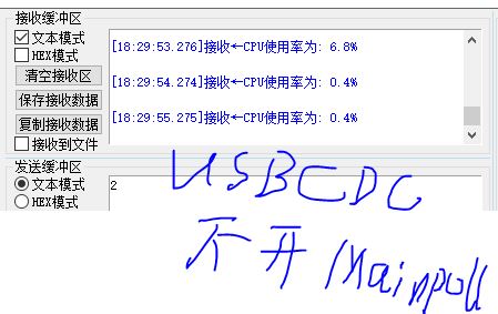

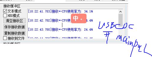

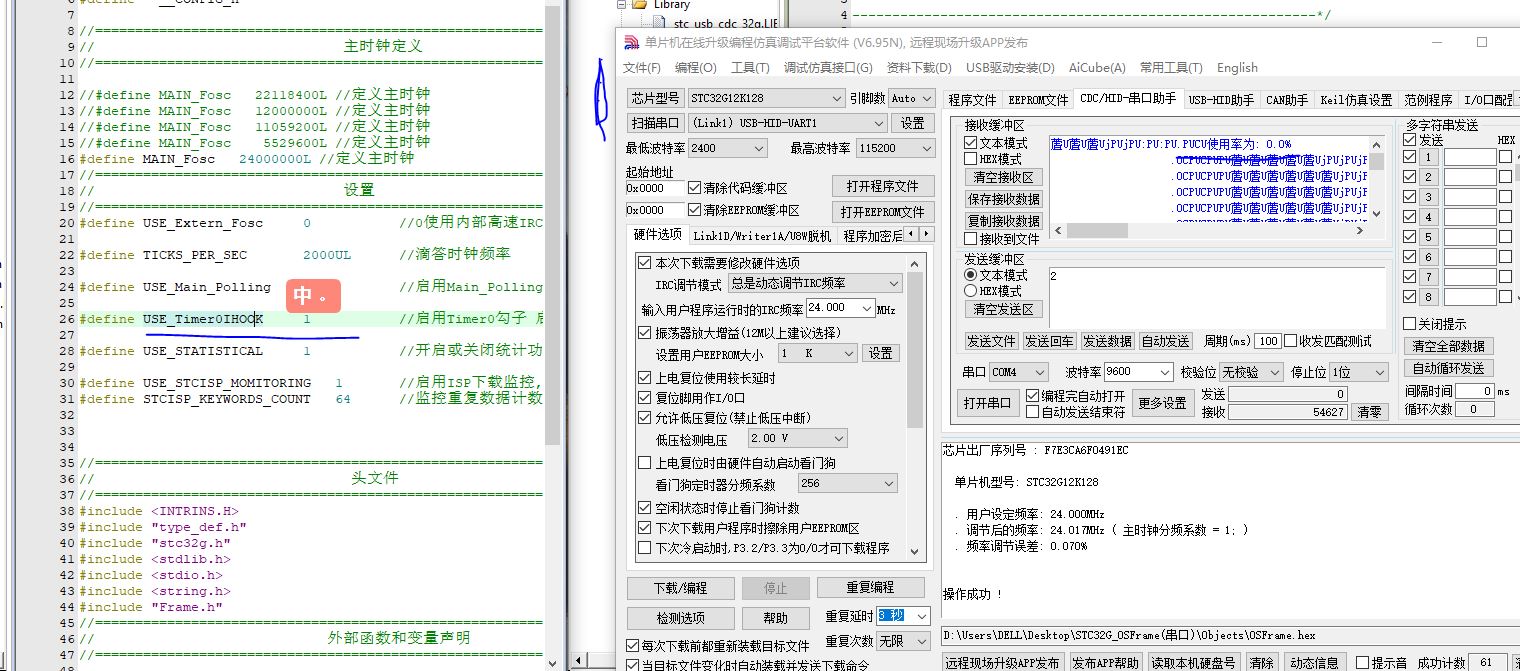

老师您好,我使用这个框架系统时发现几个问题:1.CPU使用率问题:串口时,无论是否打开Main_Polling沟通,CPU使用率都是0.0%,而使用USBCDC串口使用率是有区别的,开Mainpolling使用率时24.4%,不开时是0.4%,2.当使用串口时,打开定时器钩子,出现printf乱码,LED指示灯也不再闪烁,类似死机情况,而使用USBCDC打印时没有这个情况,CPU使用率增加0.1%。
针对上面的情况,串口输出的cpu使用率和cdc串口输出的使用率哪个一个是真实的。
想请教老师这个该怎么解决。这个框架系统大部分代码能看懂,使用也很简单,无奈自己对mcu的理解是皮毛,想请教老师学习学习。谢谢了

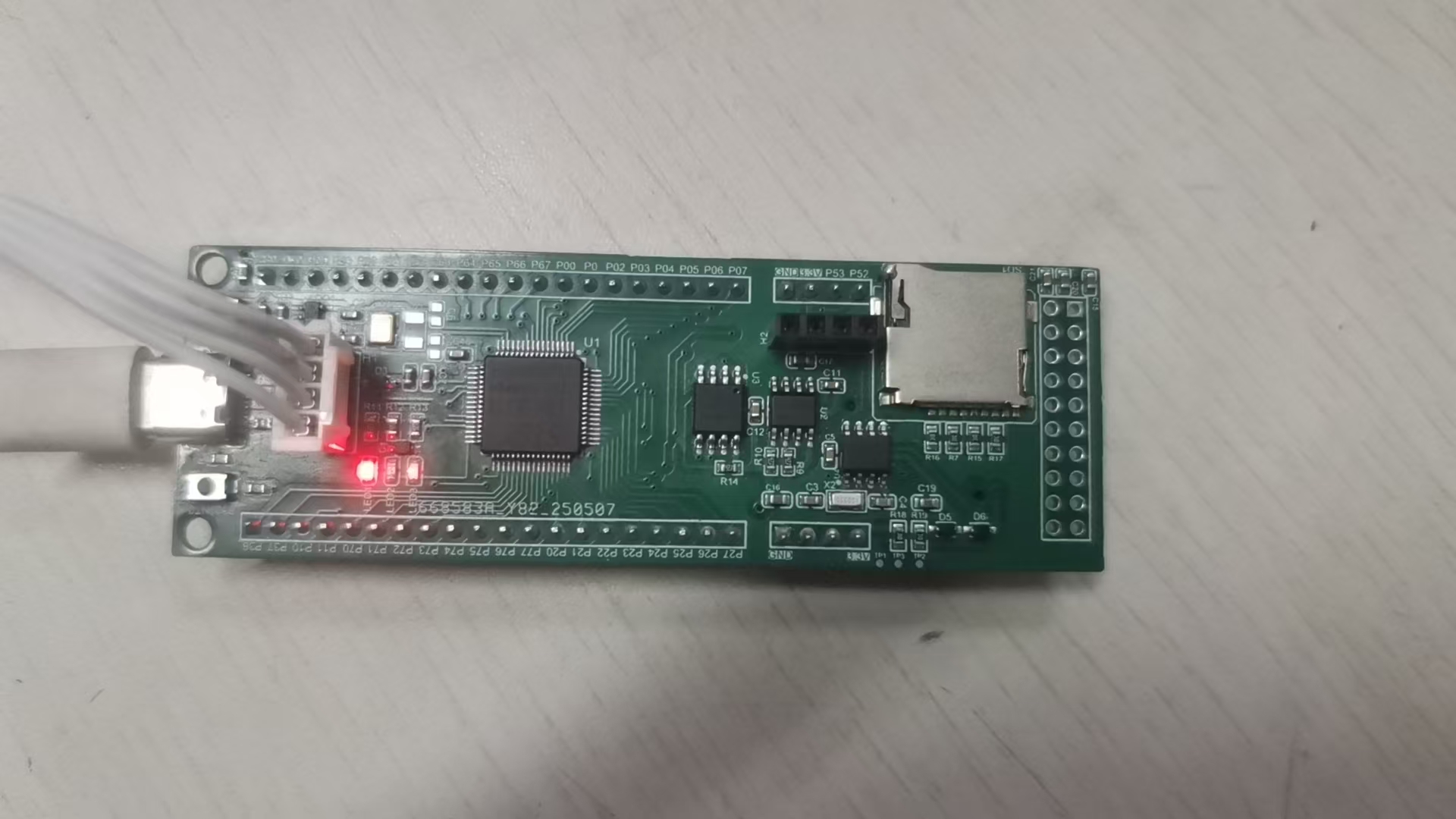

自己设计的一款类似于arduino nano的小板子,之前在论坛上上传过原理图,现在打板了,原理图有些变动
