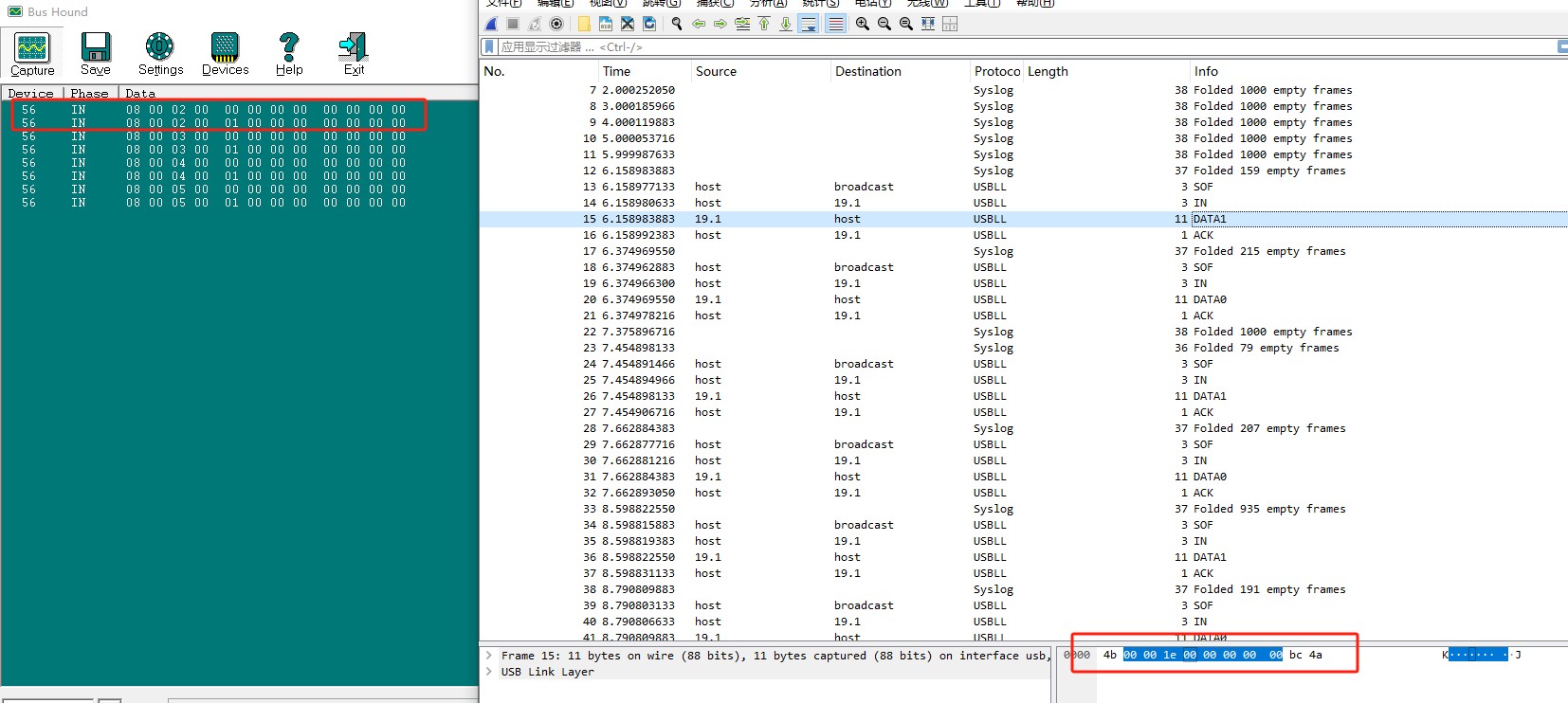

换个抓包工具吧
使用上面发的开天斧例程+开天斧开发板,使用USB Sniffer抓包对比:

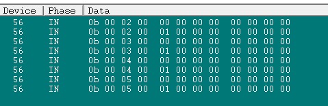

和BUS Hound设置也有关系
要勾选父节点

你这个现象是同时勾选了两个节点导致的!

感谢提醒,基本解决了。
