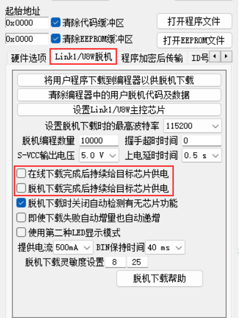

今天再次细读工具说明书,发现这货即使不安装驱动也是可以作为ISP下载线为各型STC单片机烧录代码的,于是连接开天斧实验板和Link1D,选择好芯片并打开一个hex文件,点击下载竟然显示下载成功,但问题来了,下载成功后却无法演示程序(LED闪烁实验),按下link1D的电源开关后开天斧实验板得电并运行测试程序,松开电源开关后实验板失电,在工具手册中没有找到关于link1D的电源开关的介绍,根据对U8W-Mini的电源开关的介绍,这个轻触电源开关仿真了一个自锁开关功能,正常情形下按一次开关闭合再按则开关断开,但是我这个link1D只有在按住按键不松手时为闭合状态松手后就断开了,这是什么情况,请高手指点一下。

如果需要下载后继续给目标芯片供电的话,下载前把对应的选项勾上。

非常感谢,依法炮制立竿见影,因为没有考虑脱机下载问题所以如无指点是想不到点开**脱机设置的,再谢。
