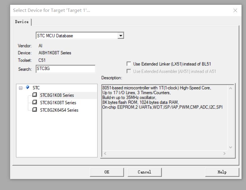

发表于 2025-4-12 07:40:50 | 显示全部楼层 |阅读模式
已经在ISP里面添加了8G1K08A的型号,
但是在Keil里面找不到该型号,只有不带A的8G1K08,
但是这两种芯片管脚都不一样,
编译出来的Hex大小也不一样,用不了。
新手,请大佬们指教!!

发表于 2025-4-12 08:07:33 | 显示全部楼层
但是用STC8G1K08型号编译的hex文件会在STCISP里面提示超出范围

发表于 2025-4-12 23:05:09 | 显示全部楼层
AI*** 发表于 2025-4-12 08:44
keil里编译截图上传下,看下code大小
CODE 154

发表于 2025-4-12 23:07:43 | 显示全部楼层
so*** 发表于 2025-4-12 09:03
一看就知道文件选错了。应该是hex结尾的文件。你打开的不是hex文件啊。
选了STC8G1K08型号 编译出来的hex 是42K,我这段代码就几行字,不应该有这么大

发表于 2025-4-12 23:08:49 | 显示全部楼层
神*** 发表于 2025-4-12 07:59
选相似的就行了,只是生成 111条 机器码
我选了不带A的STC8G1K08,但是编译出来的文件体积很大,42KB
