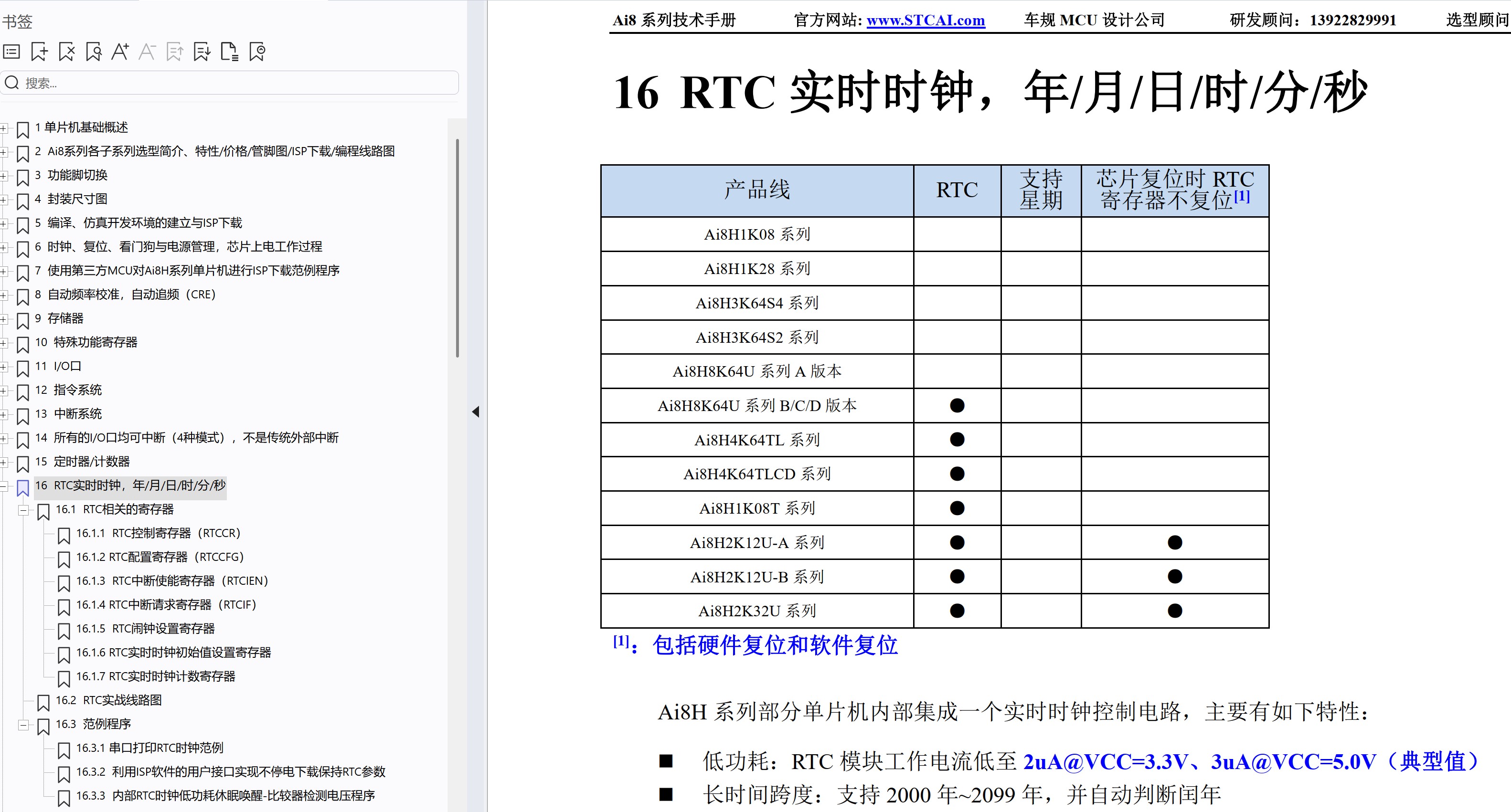

发表于 2025-4-12 23:08:29 | 显示全部楼层
https://www.stcaimcu.com/data/download/Datasheet/AI8.pdf
后期的设计,RTC 是标配基本功能,基本都有了

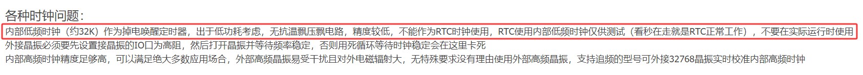

发表于 2025-4-13 10:16:24 来自手机 | 显示全部楼层
不焊接32.768的晶振可以成功吗?
https://www.stcaimcu.com/forum.php?mod=viewthread&tid=16535 [attachimg]92989[/attachimg]  详情 回复 发表于 2025-4-13 15:20

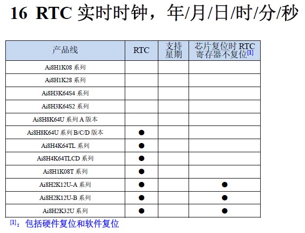

7378
14039
发表于 2025-4-13 15:20:50 | 显示全部楼层
