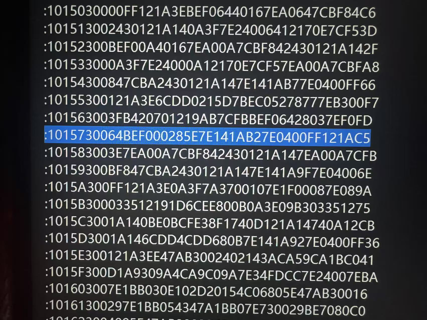

我们准备小批量量产一些设备,担心软件不成熟,预留了isp,
因为第一次用这个mcu的isp,为了以防万一,在下载过程里我监听了一下,发现和程序文件对不上,会漏个别字节
isp的那个mfc程序抓的数据
中间少了一个ff
用例程看了下汇编,这个7e0400ff应该是地址的高字节,好像是串口字符串的地址
编译器生成的intel hex里有ff
麻烦帮看一下是什么问题

下载完程序能正常运行吗?

根据本人的经验体会,
一般用ISP下载程序是不会漏丢字节的(有的ISP是带有下载后校验的).
这也可以用下载后程序是否正常运行来验证.
而第三方监听的软件是有可能抓丢字节的....
仅供参考.
