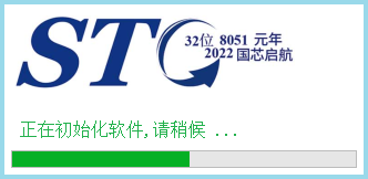

发表于 2023-4-6 12:18:59 | 显示全部楼层 |阅读模式
C:\Users\LWJDJJ\Desktop\1680754575487.png,C:\Users\LWJDJJ\Desktop\1680754657174(1).jpg,进度条没走完就没了,打不开

发表于 2023-4-6 12:53:06 | 显示全部楼层
你联系下我们客服,讨论下,另外最新的是 STC-ISP V6.91M 版本

发表于 2023-4-6 13:47:34 | 显示全部楼层
看是否是被电脑上的一些杀毒或者保护软件禁掉了?
发表于 2023-4-6 14:06:07 | 显示全部楼层
杀毒软件关了

发表于 2023-4-6 14:35:21 | 显示全部楼层
我之前一些版本(大概是去年)注意到和蓝牙有一定冲突,但是近期的新版本没有观察到类似现象了
那时候我的解决方法是同时打开三个(当时还没有多开的弹窗,现在要记得及时确定),总有一两个是能加载完的

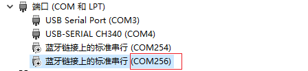

发表于 2024-6-6 15:40:17 | 显示全部楼层
是因为串口号有超过255的吧,把超过255的串口号修改到小于等于255就好了
这个我真没遇到超255个的串口。。可以试试。。  详情 回复 发表于 2024-6-16 21:55

发表于 2024-6-6 19:09:04 来自手机 | 显示全部楼层
正常没人会超255的

发表于 2024-6-16 21:55:34 | 显示全部楼层
