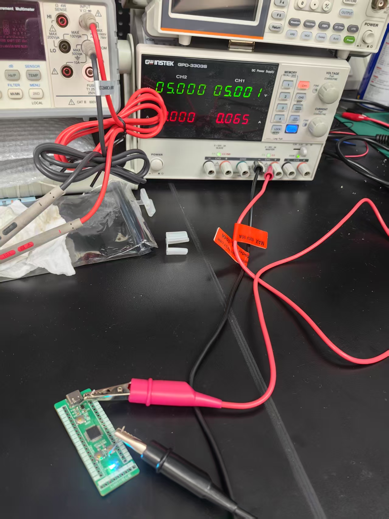

如图,上电运行程序之后电流有66-69ma,电流超大。运行一会芯片发热就很严重
运行程序上电工作电流
运行程序上电工作电流
保持复位的时候电流也有22-24ma,也大的惊人

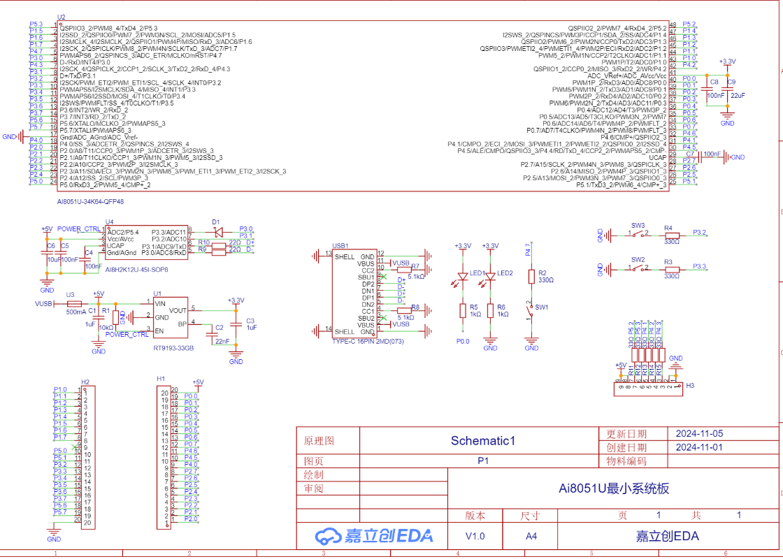

复刻了一个开源项目的工程,原来的工程链接:Ai8051U最小系统板 - 立创开源硬件平台
原理图截图:
2857

发表于 2025-4-11 07:10:18 | 显示全部楼层
哪个芯片发热严重
看起来没有什么问题
建议U1的3脚改为下拉,默认为禁用的状态(不过这并不是导致问题的原因)
检查焊接和电源芯片是否有问题
LDO用6211(不能直接换,要改PCB)没遇到过这个问题,示波器测一下9193的各个脚看一下工作状态是否正常
有带USB转串口自动下载的擎天柱2,供参考
https://www.stcaimcu.com/thread-11435-1-1.html

发表于 2025-4-11 09:35:55 | 显示全部楼层
5V给8H2K12供电,
3.3V给Ai8051供电,
这两个芯片之间的信号线没有做电平转换或限流,
5v电源通过IO口窜进3.3V电源了,电源肯定很大.
亏的STC芯片质量好,不然早就烧掉了

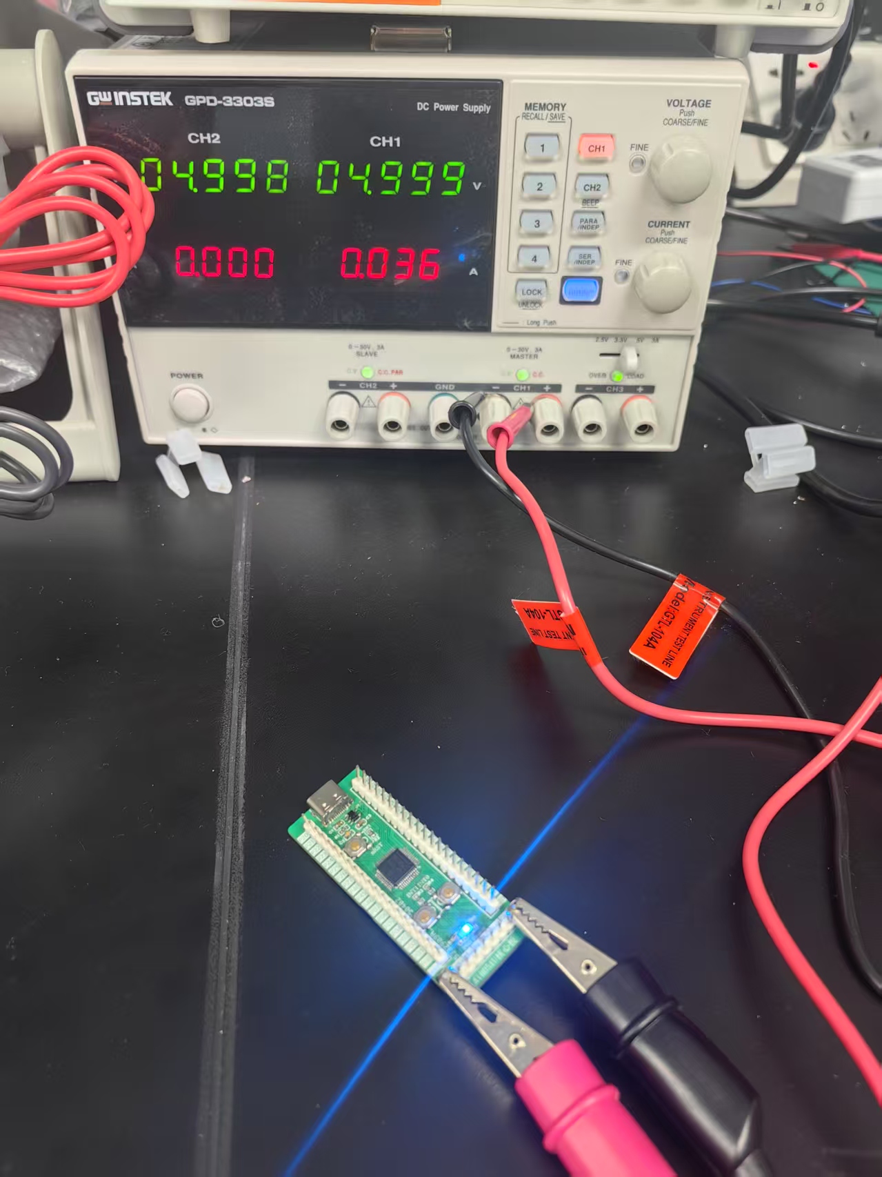

修改了引脚模式后的工作电流

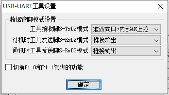

刚刚找到问题了,因为这个AI8H2U需要下载固件,需要选择输出模式,两个默认是推完输出,我刚刚改成开漏输出后就好了

把AI8H2U拆掉之后板子工作电流是18ma-20ma这样,所以就是这颗芯片的问题。第一次用不熟悉
