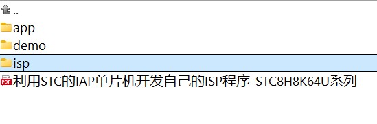

一 下载官网资料
我下载的是UART升级的资料

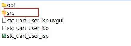

2.2 移植代码
将keil工程中的源代码拷贝到我的STC8H1K17工程中

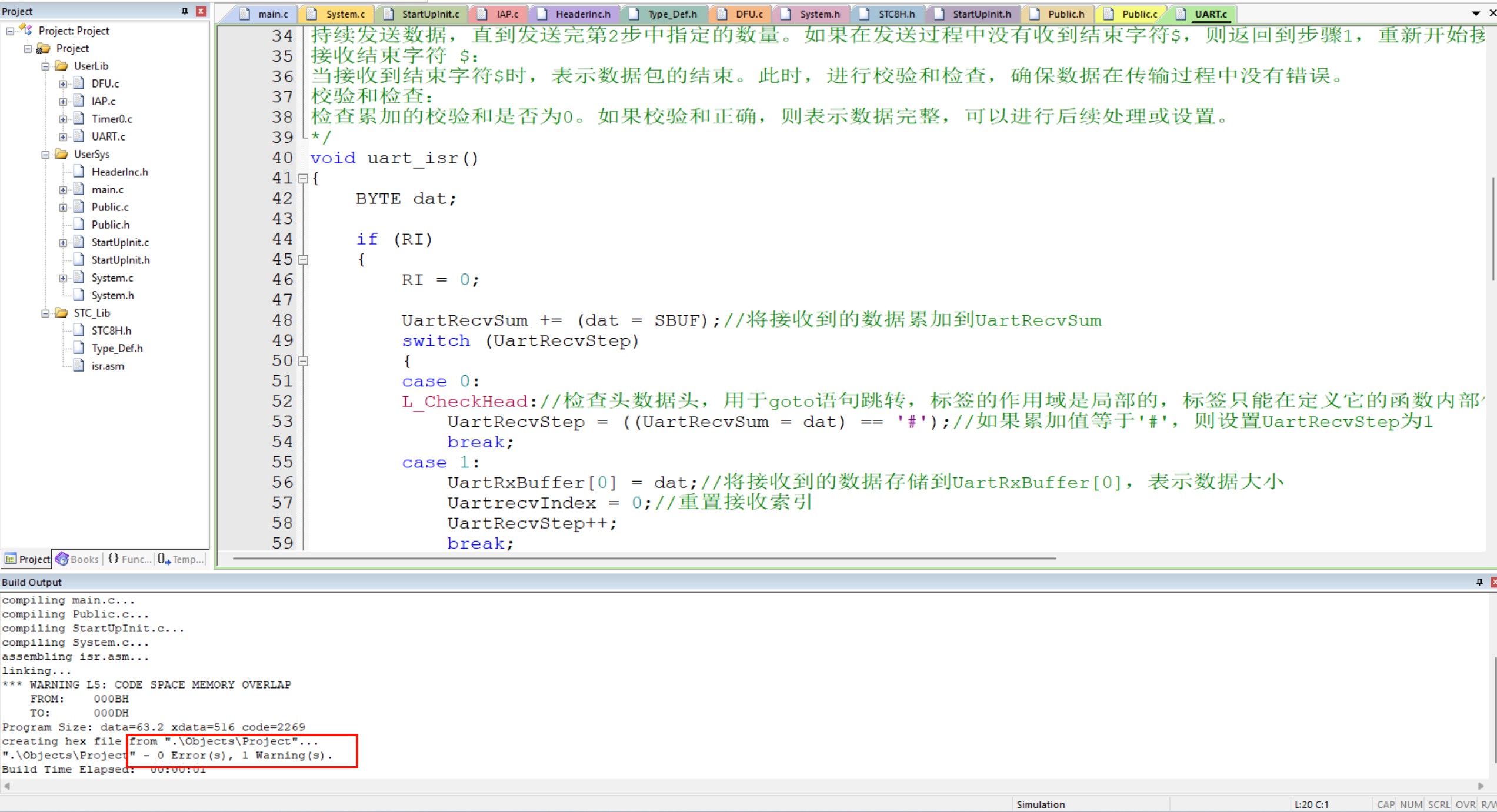

三 ISP烧录下载固件

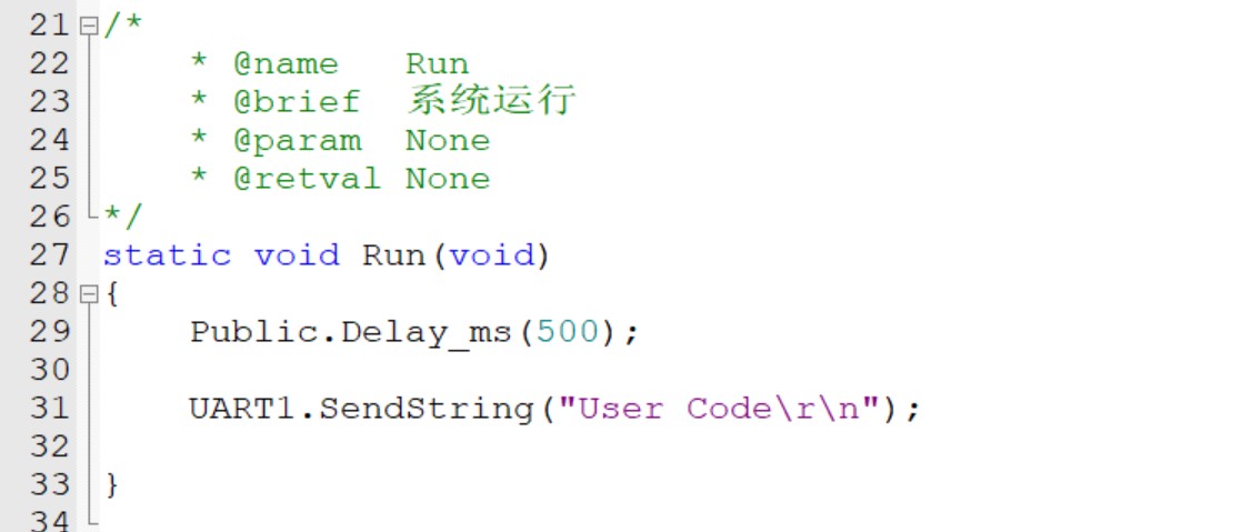

4.1 写一个串口打印工程作为APP
我随便写了个串口打印的工程,在主循环不断用UART1发送字符串:

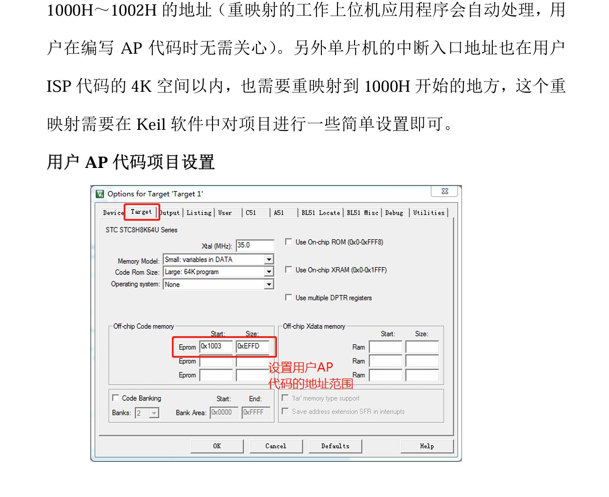

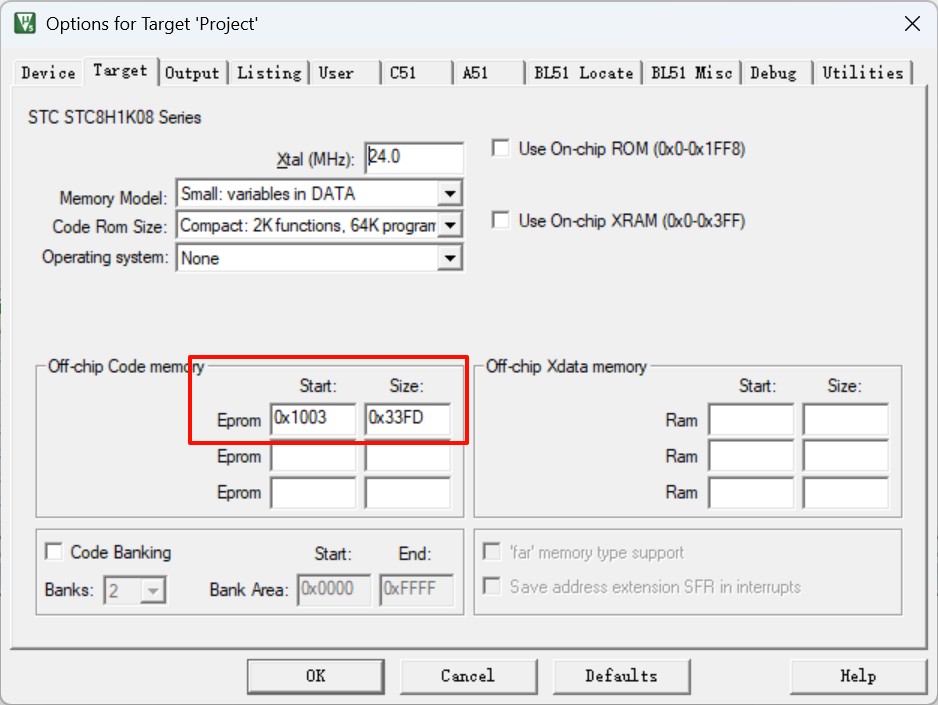

STC8H8K64U的用户程序区是60K,设置Size为60K - 3 即0xEFFD,
照猫画虎
STC8H1K17用户程序区是13K,Size要设置为13K-3,即0x33FD
4.3 设置中断向量入口地址映射
这部分的设置和教程保持一致就好。

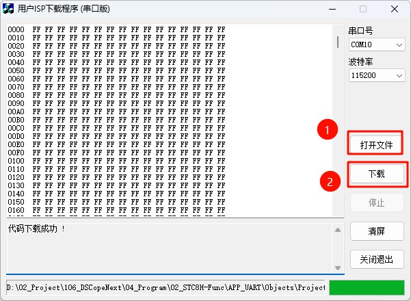

4.4 用官方APP更新固件
打开APP hex文件,然后下载就好

4.2 Keil设置EEPROM的大小
在Keil中设置EEPROM的大小时,您根据STC8H1K17的Flash大小,将Size设置为12K处(即0x3000)。这一设置确保了用户程序区的大小与硬件资源相匹配,避免了程序溢出或资源浪费。
