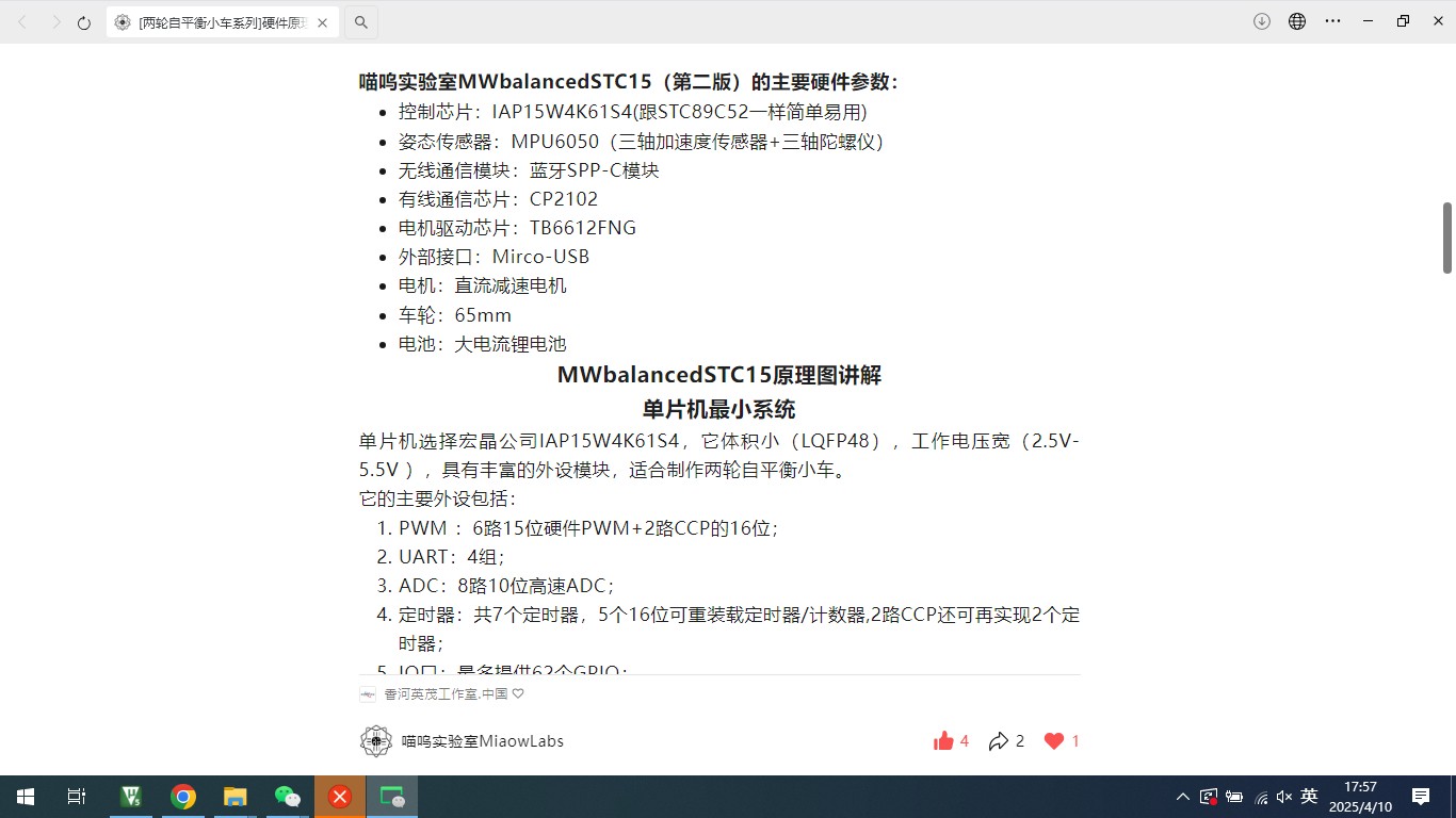

这个15W能用AI8051U代替吗?如果能代替,要做哪些修改?

可以,硬件不兼容,要改 PCB
