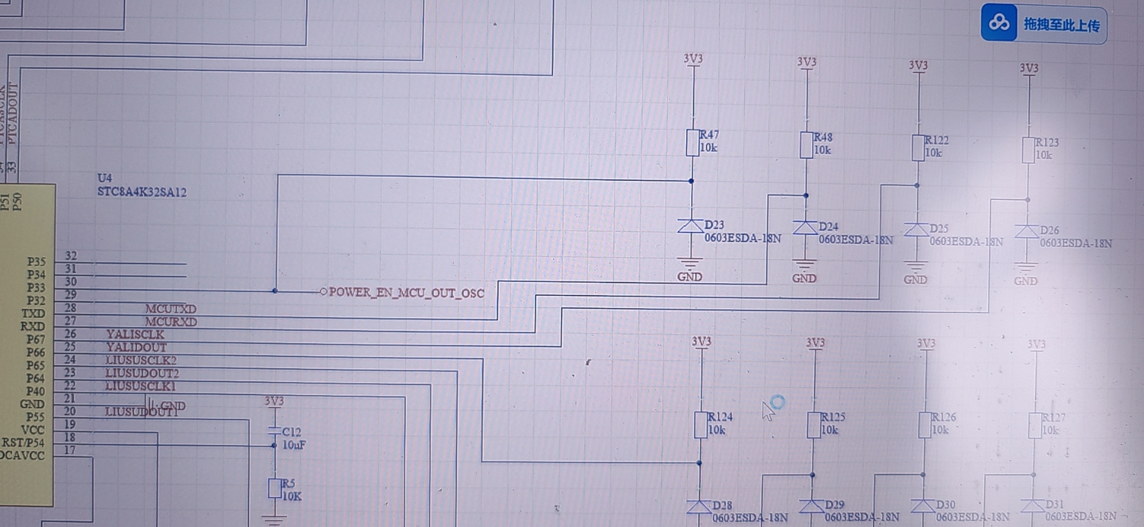

帮客户问:
          8A8K64D4系列单片机,P61是485方向端,485芯片接收输出有脉冲万用表量485方向控制管脚(P61),有1V电压。
         但是ISP软件一直处于检测单片机状态。想问下,是不是一定需要硬件支持自适应收发才可以进行485下载?
已解决:要先用串口配置发给单片机,后边才能用485下载。
