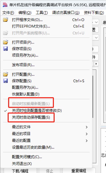

32G12K128,设置EEPROM大小,是否可以在程序那里,用代码直接固化呢,
我要设置32K,EEPROM,现在是在烧写时候,在烧写软件勾选32K,车间有时候会忘记勾选,

将烧录程序配置好,发布给产线烧录,就不需要再进行设置了

使用自动保存配置和自动加载配置功能即可
