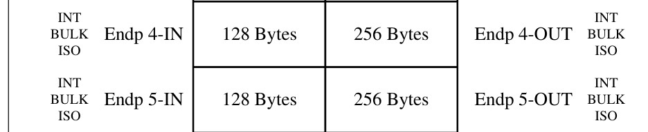

我这里测了下,串口助手发送100字节数据,大小超过80字节会分两次接收。可以改成一次最大接收250字节吗?

使用EP 4\5可以快速改到248字节。256的话改动点比较多,范例里使用了BYTE(255)的函数都得调整。

发表于 2025-4-9 22:45:59 | 显示全部楼层
【新提醒】USB拓展库及使用示例,欢迎提供建议 - USB:USB-CDC虚拟串口/就是串口,一箭双雕之USB转双串口,[鼠标+键盘]的HID复合设备 国芯技术交流网站 - AI32位8051交流社区
修改方法参考USB_LIB_EX_EXAMPLES-20250409版本4.一个HID两个CDC例程。
至于你说的粘包问题,组包,分包,一般自定义一个协议
包头+包长+包内容+crc校验
就无限收包,组合够一个符合协议的包处理就行。
