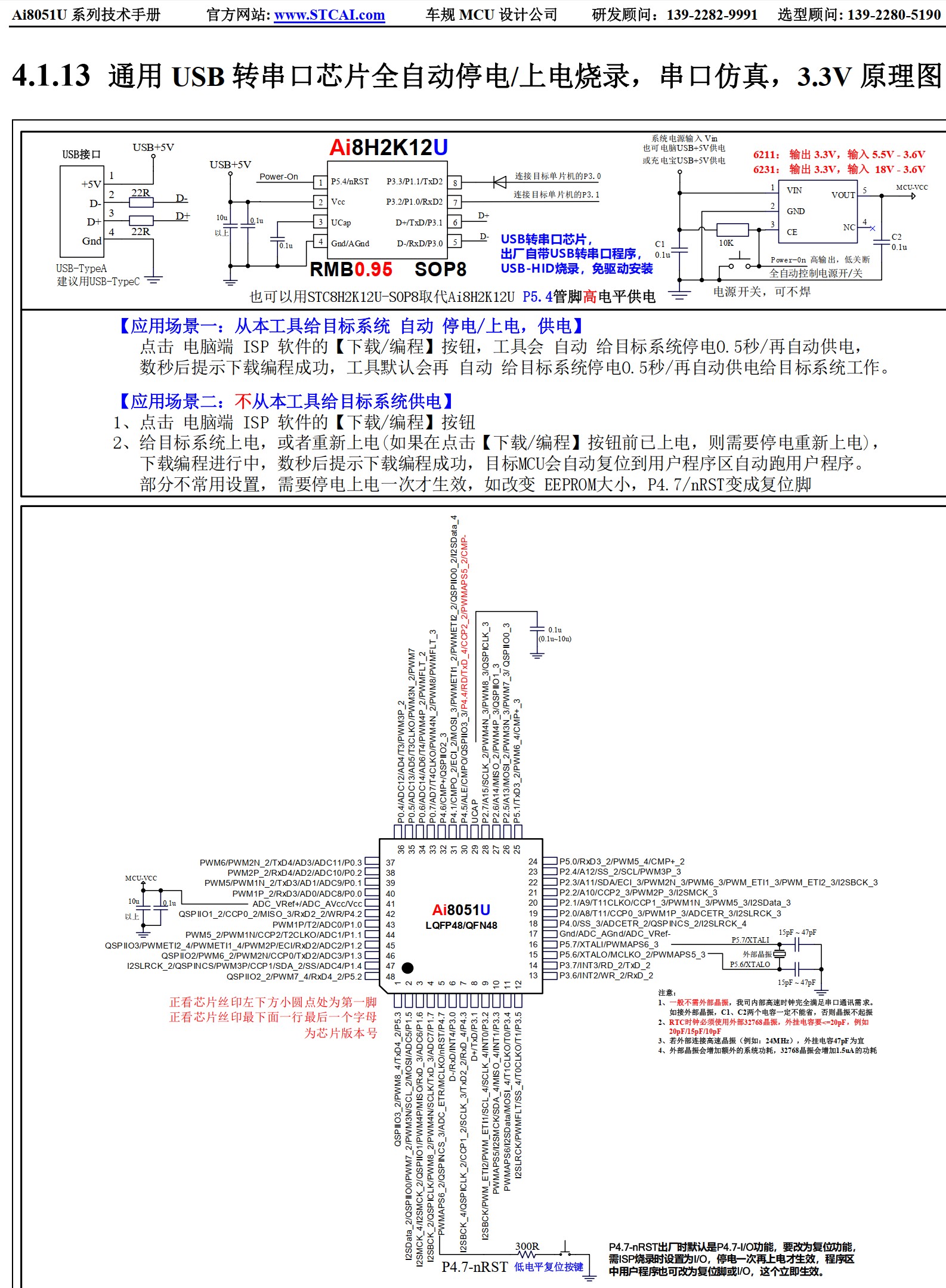

自己想画一个AI单片机的实验板,初步选用8脚的转换芯片340N,求一个成熟的340N与STC单片机下载电路。

AI8H2K12U-SOP8:

建议用STC8H2K12U-SOP8自制个下载器,比CH340N好得多,方便得多

要体积小可以用AI8H2K12U-SOP8 出厂自带USB-UART固件,可更新固件,可设置IO模式  详情 回复 发表于 2025-4-9 20:25

cjt*** 发表于 2025-4-9 20:24
怎么自制,不还得往它里面下程序吗?
https://www.stcaimcu.com/forum.php?mod=viewthread&tid=16535
各种ISP下载问题:
建议使用官方下载工具,或使用官方开源方案自制下载器,不要使用第三方下载工具
官方下载工具及下载器方案免安装驱动(win10或以上),支持双串口同时下载通信仿真,自动断电上电,固件可更新,IO模式可设置
且TXD(S-RXD)不需要串二极管,冷启动断电期间IO强下拉确保可靠放电
如使用485下载等非要串二极管的应用场合,必须串低压降的肖特基二极管(压降0.2~0.3V),不能串普通硅二极管(压降0.6~0.7V),否则可能导致下载失败
官方下载工具及下载器方案有出厂预置常用频率的IRC参数,即使无外部晶振也能保证波特率精度高,可以满足动态调节IRC频率的要求
第三方下载工具一般为了节省成本无外部晶振,波特率误差较大,仅可满足串口通信要求(还是单串口不是双串口),不建议用于下载
还有需要安装驱动、无自动断电上电功能或自动断电上电功能不可靠、TXD推挽输出无法彻底放电等问题
动态调节IRC频率是根据串口波特率调节内部高频时钟频率的,除列表中的常用频率外,还可以自定义频率(手动输入)
如选择该选项,必须保证波特率精度高,否则会导致内部高频时钟频率误差大或下载失败
USB下载无法动态调节频率,只能使用内部预置频率

即使是空白的AI8H2K12U-SOP8,下载程序也很方便,用USB模式
