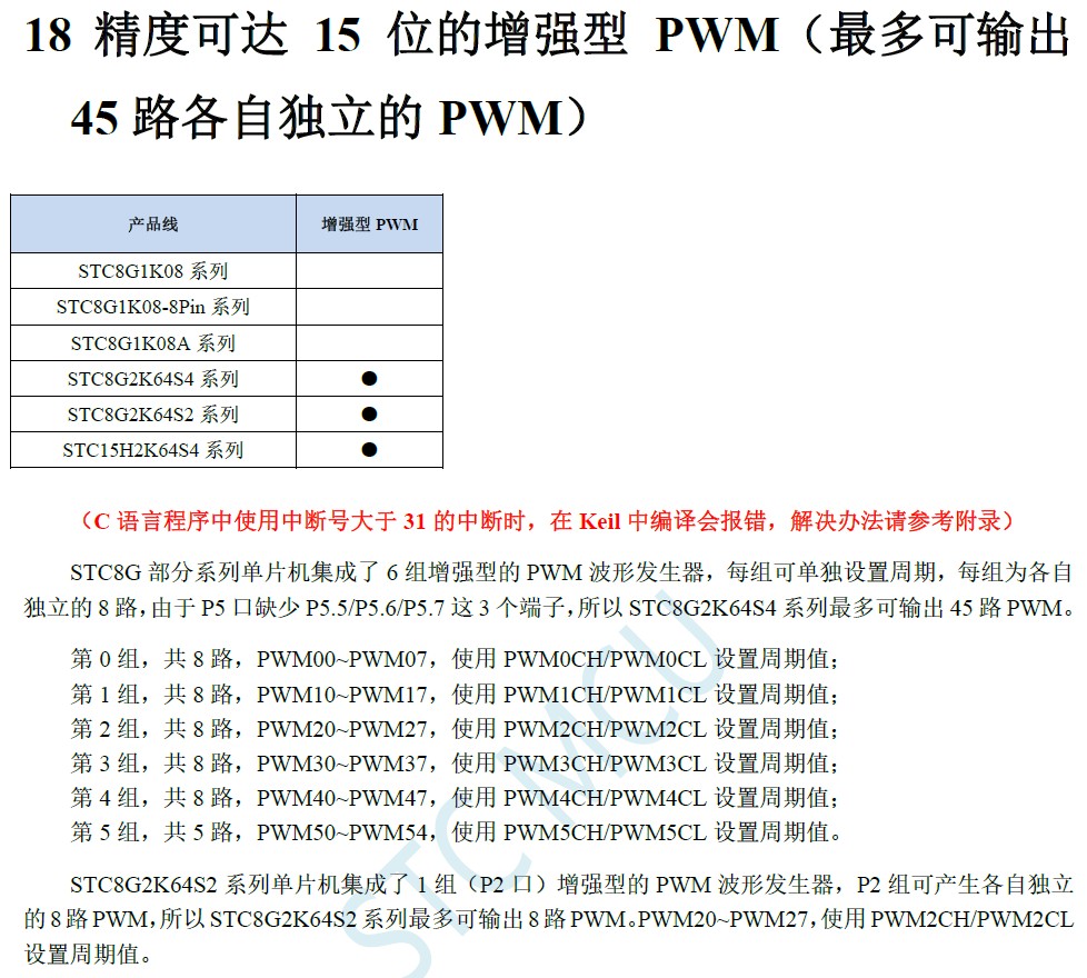

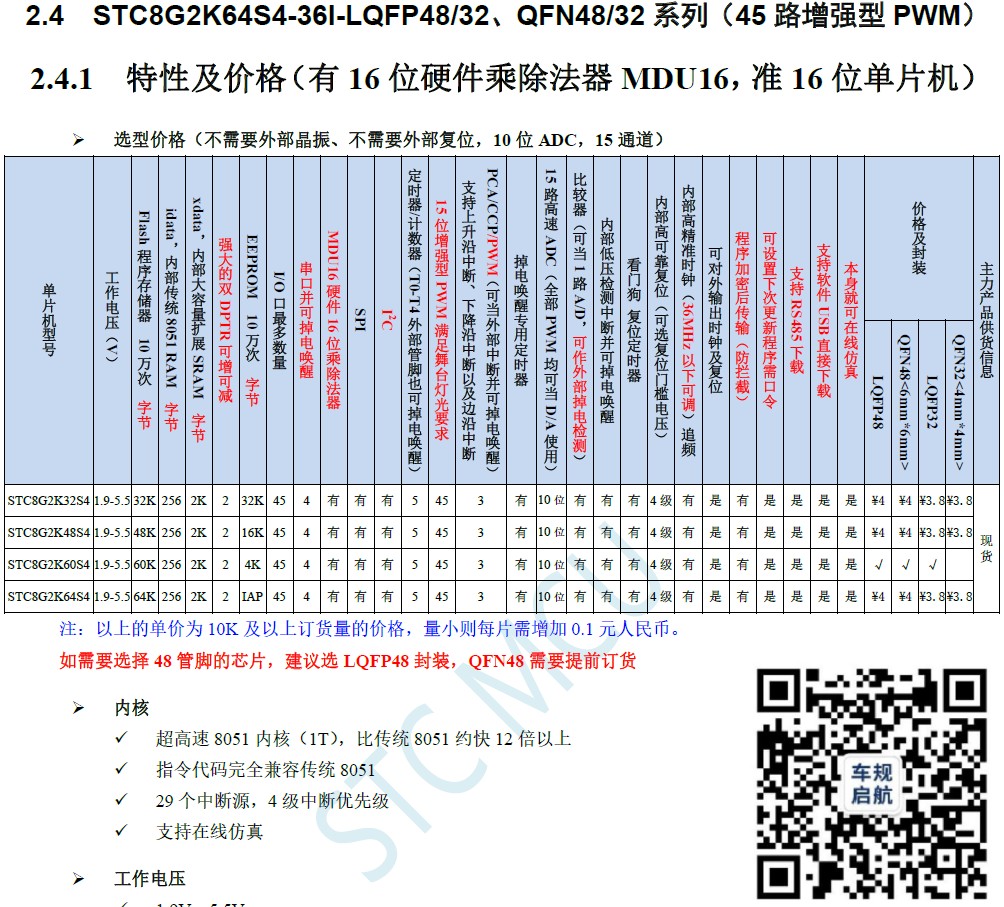

40路PWM输出可以使用8G2K64S4

40路PWM只有使用STC8G2K64S4才能实现。

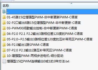

请参考“01-45路15位增强型PWM-非中断更新PWM-C语言”
增强型15位PWM相关程序-STC8G2K64S2-S4系列.rar (402.22 KB, 下载次数: 71)
