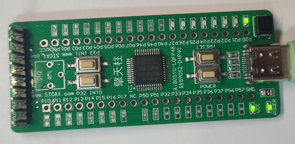

硬件平台
硬件测试平台为基于 AI8051U-34K64 主控的 擎天柱 开发板

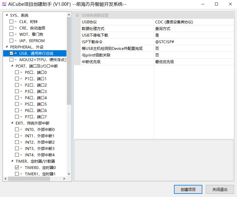

选择目标单片机型号 - 填写项目名称 - 设置保存路径 - 点击 下一步
参数配置
进入参数配置界面
取消勾选 CLK 时钟
勾选 外设 - USB 通用串行总线 项,并进行相关配置
勾选 TIMER 定时器 - TIMER0,并进行相关配置,打开定时器0
注意 定时器周期 需根据实际情况设置合适的数值和单位。
生成工程
点击 创建项目 即可获得预先配置参数的 Keil 工程。

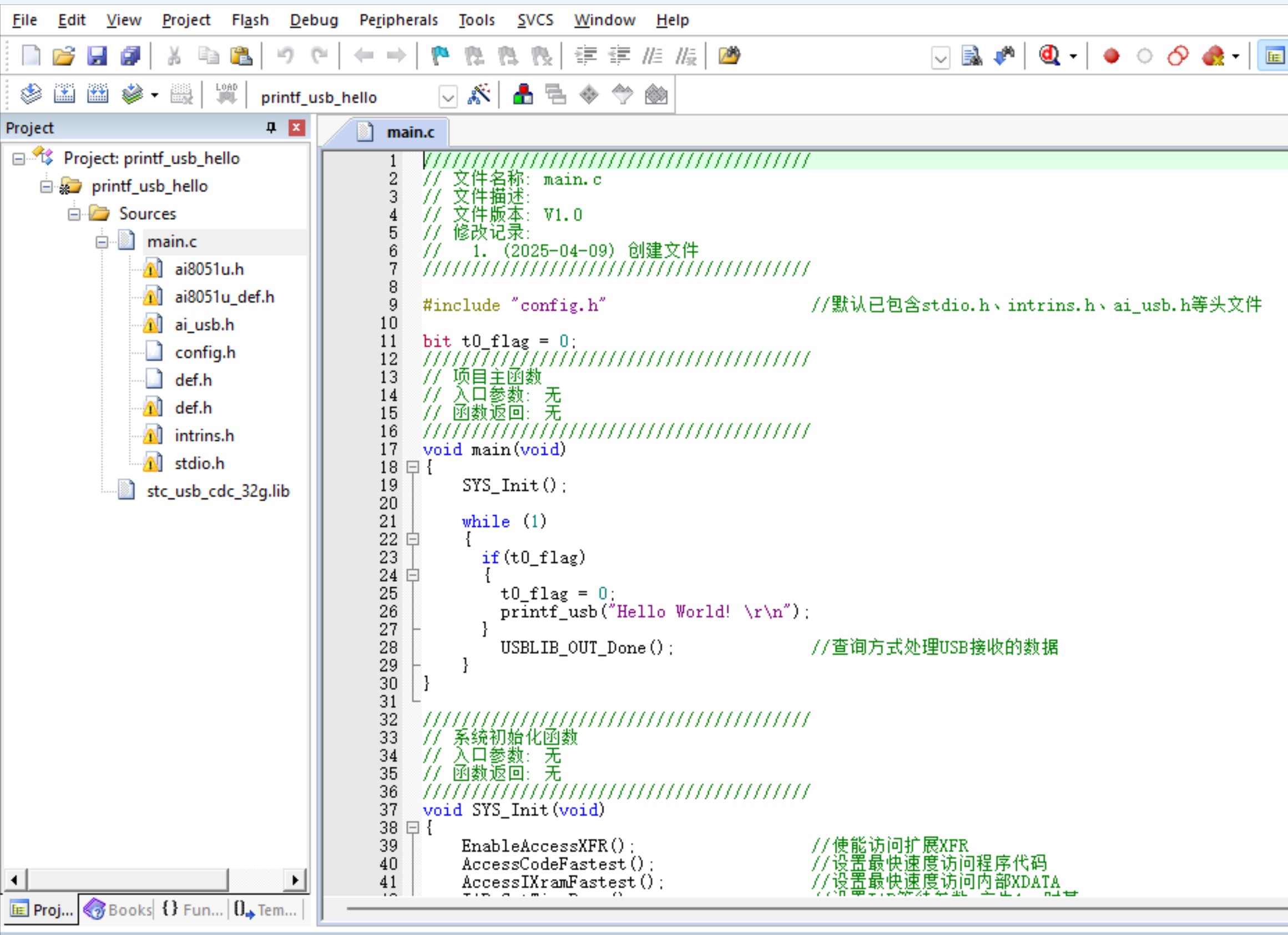

此时查看目标路径发现 AiCube 工具创建的工程文件,包括 Keil 文件、库文件夹等标准工程格式;
双击打开生成的 Keil 文件,进入 main.c 主函数文件
可见代码已根据 AiCube 工具的配置,提前配置完成定时器和中断初始化等函数。
编译一下直接生成的工程,确保无误。

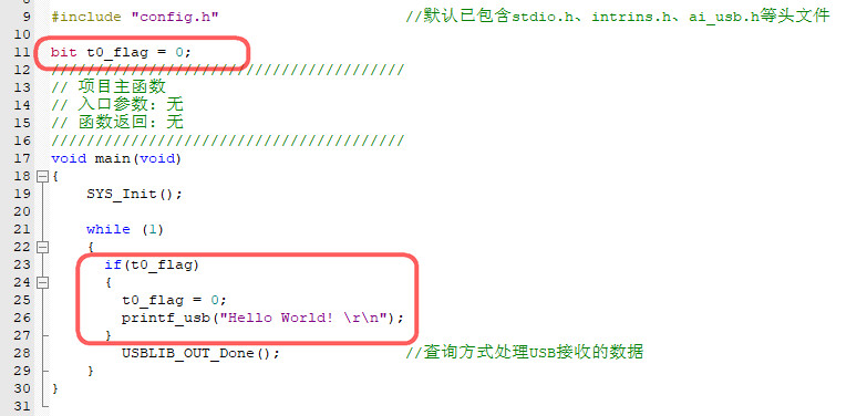

代码添加
根据项目流程图,在主循环中增加中断标志判断语句,当满足中断条件时,进入中断并执行 USB 打印指令;
bit t0_flag = 0;
// 项目主函数
// 入口参数: 无
// 函数返回: 无
    SYS_Init();
			if(t0_flag)
				t0_flag = 0;
				printf_usb("Hello World! \r\n");
        USBLIB_OUT_Done();              //查询方式处理USB接收的数据

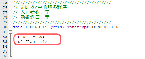

之后在定时器中断函数中添加 GPIO 输出电平的控制语句,实现 LED 状态翻转,用以提示 USB 消息发送状态
// 定时器0中断服务程序
// 入口参数: 无
// 函数返回: 无
void TIMER0_ISR(void) interrupt TMR0_VECTOR
	P20 = ~P20;
	t0_flag = 1;
之后保存并重新编译工程。

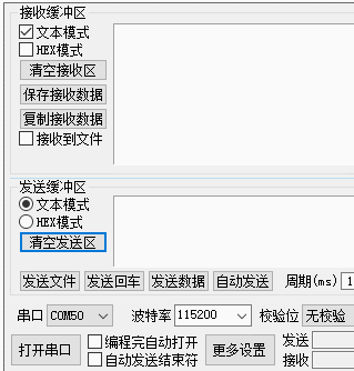

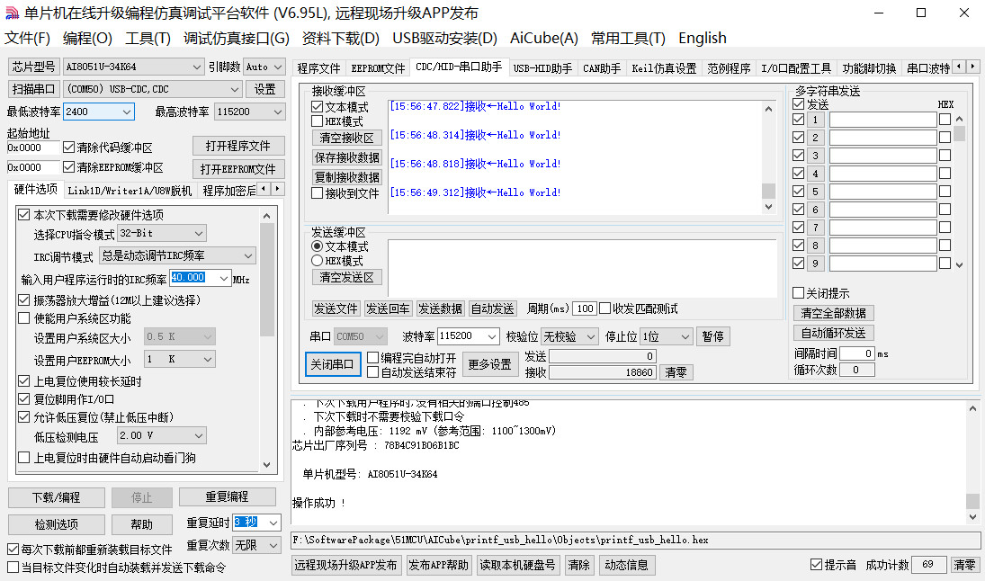

进入 CDC/HID-串口助手 标签,选择目标 USB-CDC 设备,波特率 115200 bps,打开串口即可接收硬件 USB 打印的消息
动态效果
同时 P20 输出翻转电平,对应的板载 LED 闪烁,间隔为 1 个定时器周期
