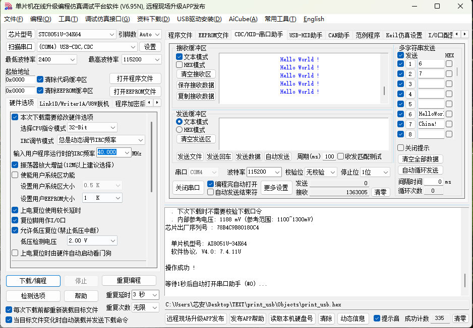

一、操作步骤
1.打开最新的6.95N版本的ISP软件,在"Keil仿真设置页面中重新点击按钮[添加型号和头文件到Keil中]
2.创建项目名称,项目名称取为“printf_USB”,文件类型选择“单文件项目”,保存到路径里,点击确定。
3.勾选USB,通用串行总线。

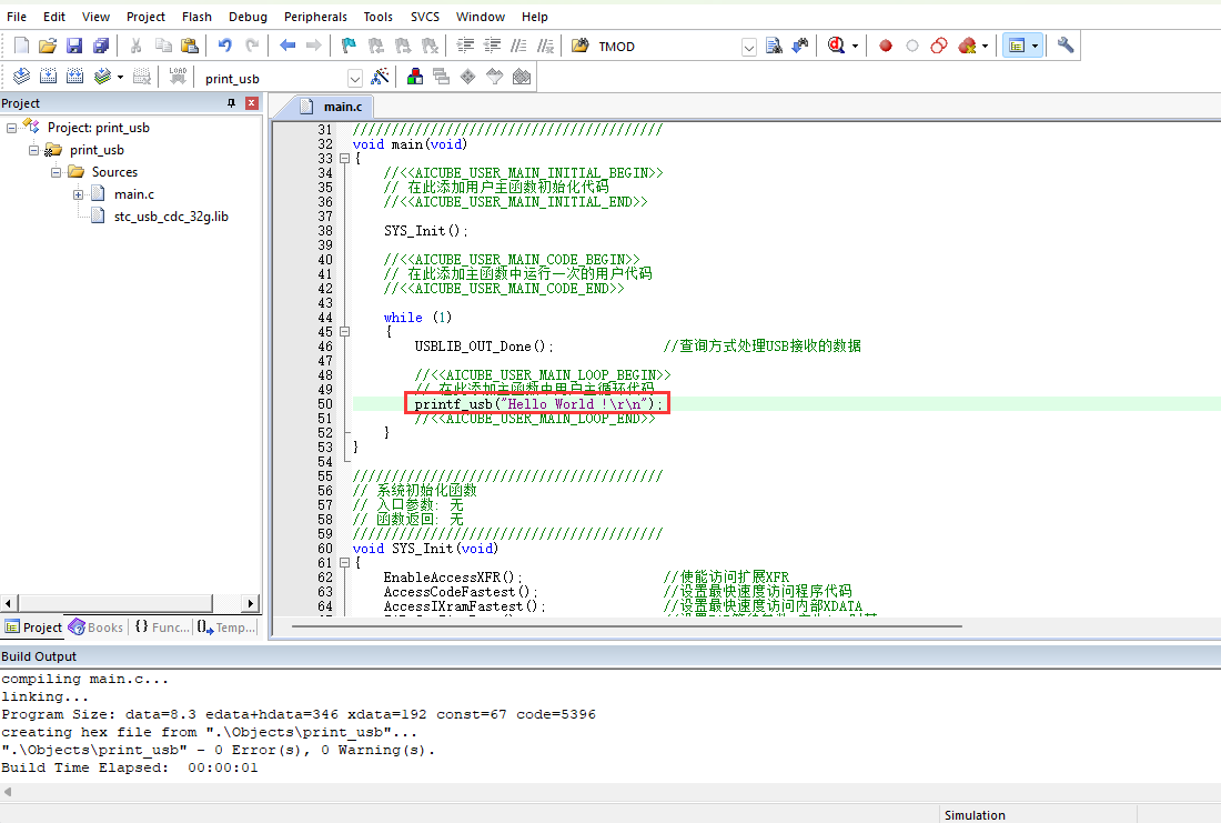

4、点击【创建Keil项目及其工程文件按钮】。点击确定,项目创建成功会自动打开Keill工程
4.在代码中添加  printf_usb("Hello World !\r\n"); 并编译,显示0错误0警告。
5.连接AI8051U实验箱,按住P32不放,按一下Power键后松开,松开P32,进入USB下载模式
   打开刚刚保存的Hex文件,点击下载。可看见CDC/HID-串口助手一直在打印“Hello World !”。

void main(void)
    // 在此添加用户主函数初始化代码
    SYS_Init();
    // 在此添加主函数中运行一次的用户代码
    while (1)
       // 在此添加主函数中用户主循环代码
        printf_usb("Hello World !\r\n");   //用户自己添加的代码

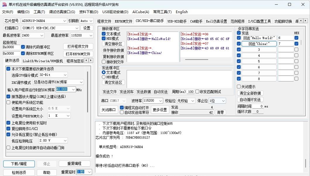

AiCube 实验二:  查询方式,查询到电脑命令后,printf_usb("Hello World !\r\n")或其他

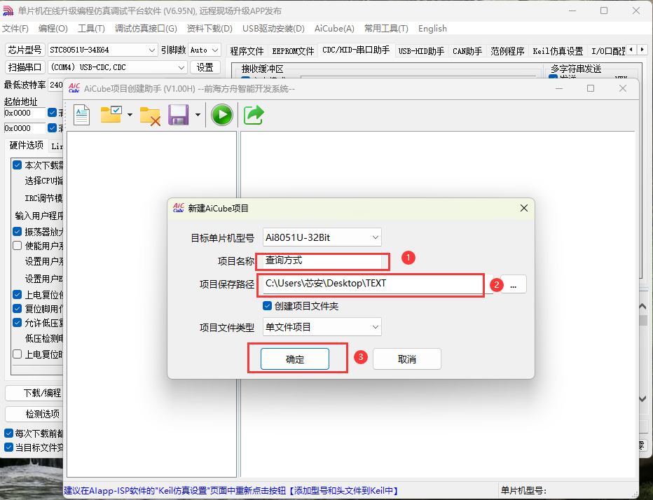

一、操作步骤
1、在STC-ISP软件中打开AiCube工具
2、创建项目名称,项目名称取为“查询方式”,文件类型选择“单文件项目”,保存到路径里,点击确定。
3、【可视图形化I/O口配置工具】本实验暂时不需要配置
勾选CLK、时钟,USB、通用串行总线,数据处理方式选择查询方式
  添加下面这段代码:
if(UsbOutBuffer[0]==6)
else if(UsbOutBuffer[0]==7)
        printf_usb("China!\r\n");  //如接收到的数据包的第0个字节是7,打印“China!"

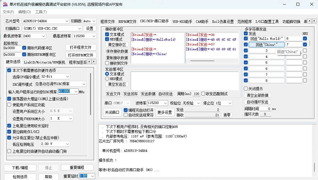

点击编译,0错误0警告。
5.连接AI8051U实验箱,按住P32不放,按一下Power键后松开,松开P32,进入USB下载模式。打开刚刚保存的Hex文件,点击下载。
按下按键6串口发送并接收“Hello World!”,按下按键7串口发送并接收“China!”

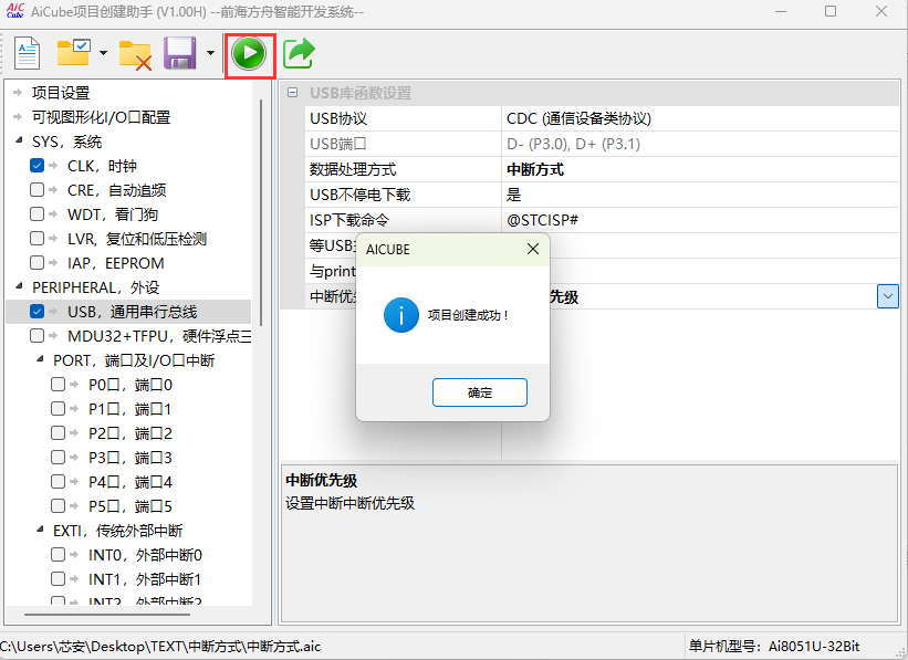

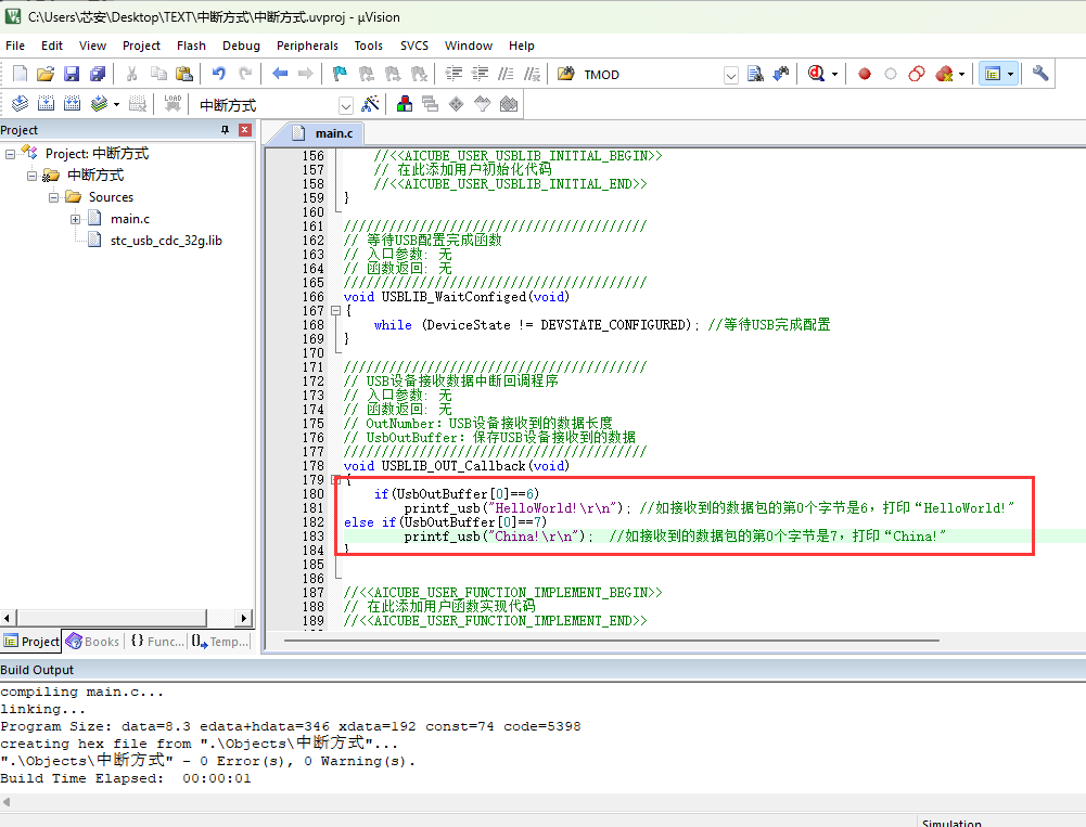

AiCube 实验三:   中断方式,单片机USB中断接收服务函数收到命令后, printf_usb("Hello World !\r\n")或其他
一、操作步骤

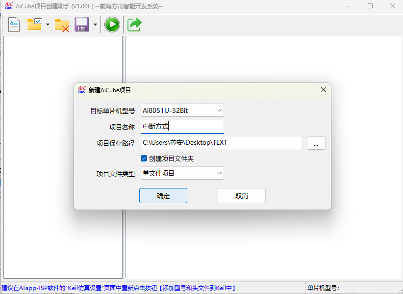

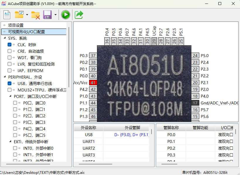

2、点击创建项目名称,项目名称取为“中断方式”,文件类型选择“单文件项目”,保存到路径里,点击确定。
3.【可视图形化I/O口配置工具】本实验暂时不需要配置
勾选CLK、时钟,USB、通用串行总线,数据处理方式选择“中断方式”,中断优先级选择“最高优先级”。
4.点击【创建Keil项目及其工程文件按钮】。点击确定,自动打开Keil工程。
添加:
点击编译,0错误0警告。
5.连接AI8051U实验箱,按住P32不放,按一下Power键后松开,松开P32,进入USB下载模式。打开刚刚保存的Hex文件,点击下载。按下按键6串口发送并接收“Hello World!”,按下按键7串口发送并接收“China!”
二、源代码

// USB设备接收数据中断回调程序
// 入口参数: 无
// 函数返回: 无
// OutNumber:USB设备接收到的数据长度
// UsbOutBuffer:保存USB设备接收到的数据
       // 在此添加中断函数用户代码
       //蓝色为用户添加程序
