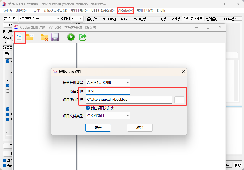

3.打开AiCube工具并创建项目名称
4.

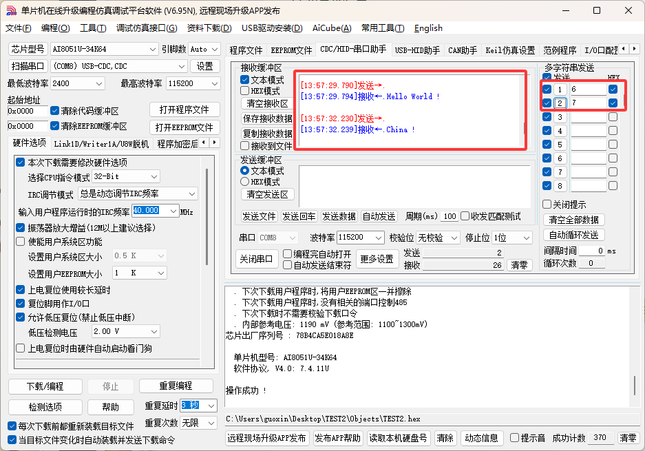

勾选USB,通用串行总线
5.在代码中添加 printf_usb("Hello World !\r\n");
6.连接AI8051U实验箱,下载hex文件,可见 CDC/HID-串口助手 一直在打印“Hello World !”

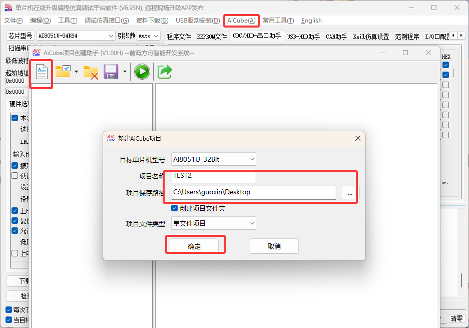

1.打开AiCube工具并创建项目名称
2.CLK、时钟,USB、通用串行总线

4.连接AI8051U实验箱,下载hex文件,按下按键1串口发送并接收“Hello World!”,按下按键2串口发送并接收“China!”

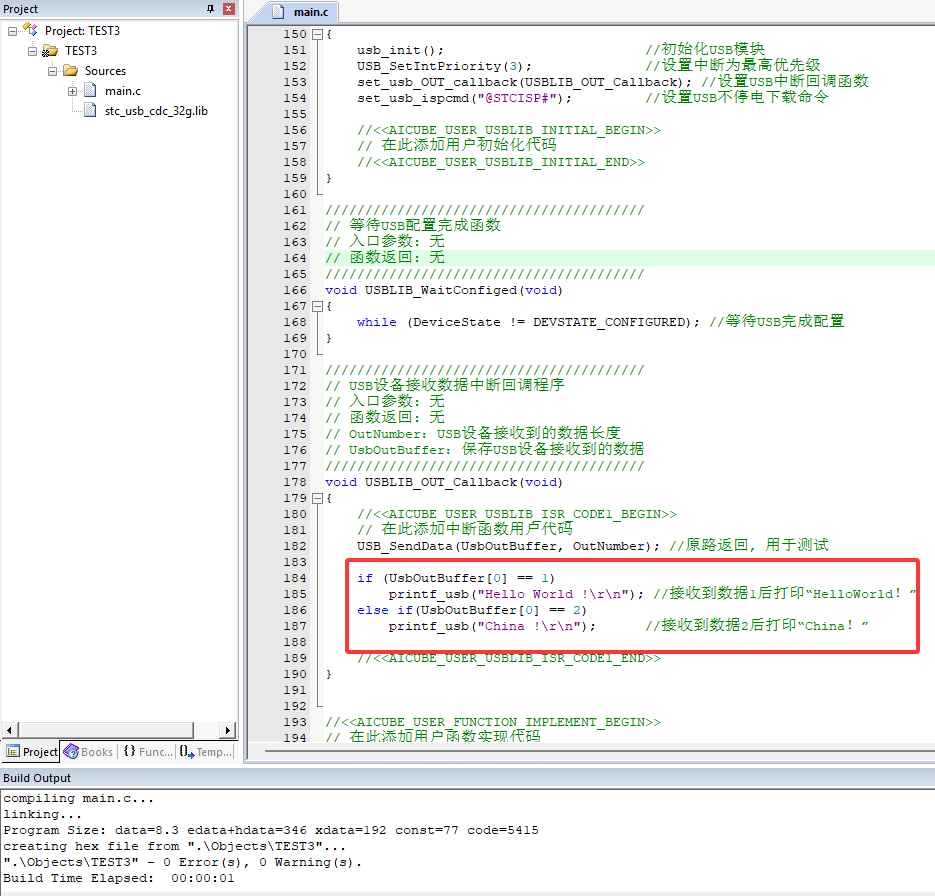

         if (UsbOutBuffer[0] == 6)
                         printf_usb("Hello World !\r\n"); //接收到数据6后打印“HelloWorld!”
                 else if(UsbOutBuffer[0] == 7)
                         printf_usb("China !\r\n");      //接收到数据7后打印“China!”
// 在此添加用户函数实现代码

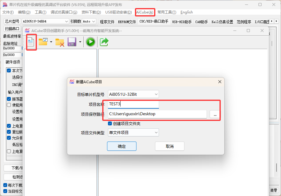

1.打开AiCube工具并创建项目名称

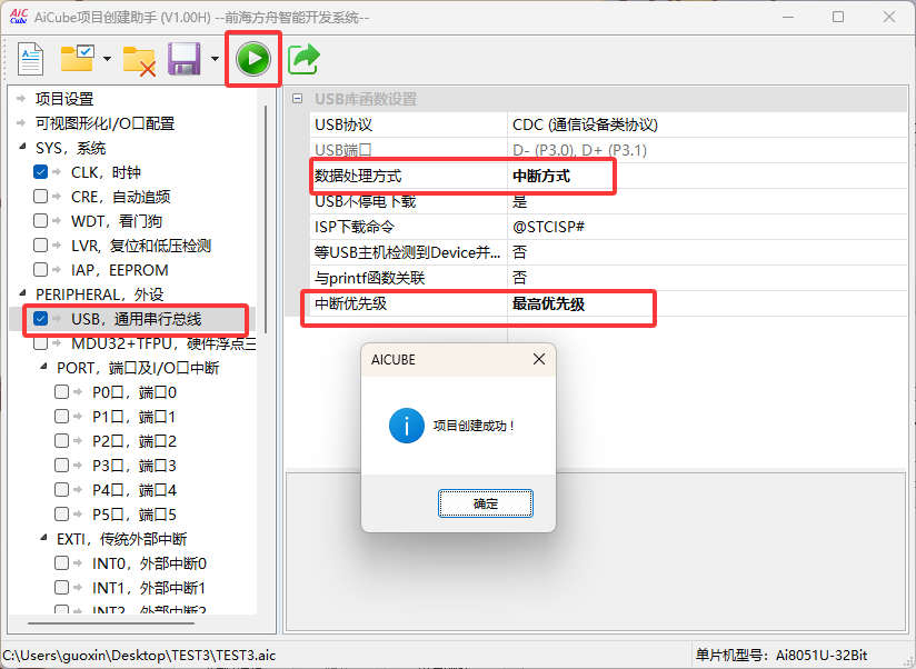

2.勾选CLK、时钟,USB、通用串行总线
3.添加程序
4.
测试效果

    // 在此添加中断函数用户代码
    if (UsbOutBuffer[0] == 1)
                printf_usb("Hello World !\r\n"); //接收到数据1后打印“HelloWorld!”
        else if(UsbOutBuffer[0] == 2)
                printf_usb("China !\r\n");      //接收到数据2后打印“China!”
// 在此添加用户函数实现代码
