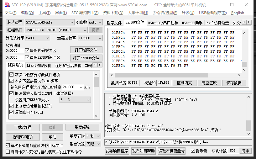

如图,自定义EEPROM大小,打开EEPROM文件最后7个字节会截去,不管勾没勾选添加重要测试参数,有办法完整的烧录8K EEPROM进去吗?

发表于 2023-4-6 09:58:28 | 显示全部楼层
你换 STC8A8K64D4测试下

发表于 2023-4-6 20:39:28 | 显示全部楼层
神*** 发表于 2023-4-6 09:58
你换 STC8A8K64D4测试下
都是这样,只要是自定义EEPROM大小的。我还有8H 8G之类的都是

发表于 2023-4-6 21:17:26 | 显示全部楼层
在最后强行填入了 7个字节的 ID 号

发表于 2023-4-6 21:42:41 | 显示全部楼层
那是ID号。

发表于 2023-4-22 16:15:45 | 显示全部楼层
神*** 发表于 2023-4-6 21:17
在最后强行填入了 7个字节的 ID 号
EEPROM不做任何操作,直接读取串口打印,所有字节全FF
ID号在程序空间最后

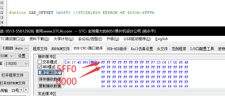

发表于 2023-4-22 16:16:31 | 显示全部楼层
测试读取是全FF
