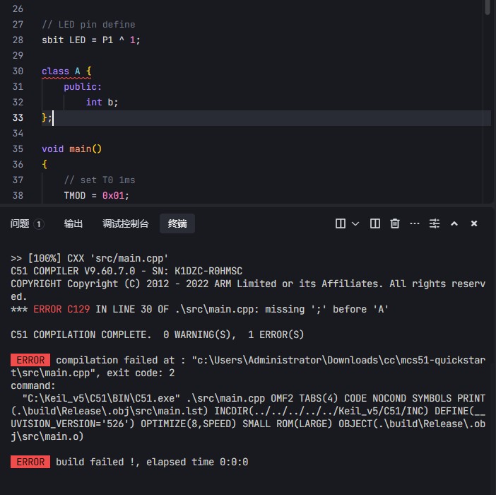

Trae CN 搭建智能8051单片机编程环境调用KEIL-C51支持C++ ? 只是KEIL故意限制了C++ ?

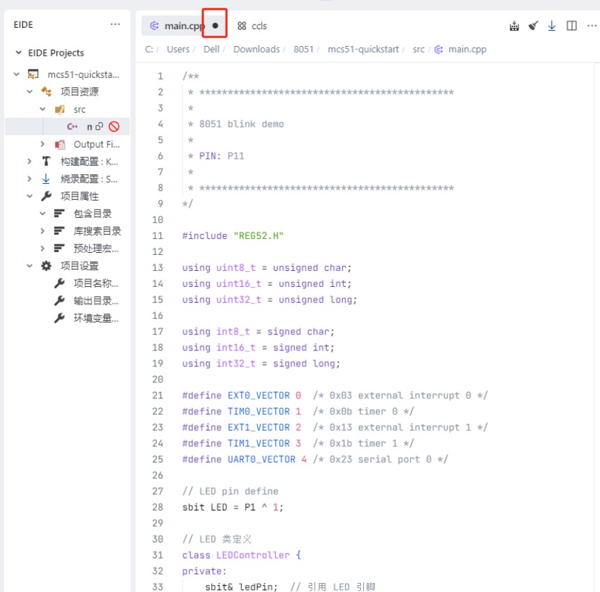

不带C++类可以编译cpp,加了类就报错。
看您截图里没保存main.cpp,
是不是没保存*.cpp, 编译的还是之前的文件?
早上起来检查了一下,确实是我错了,谢谢指正  详情 回复 发表于 2025-4-10 08:37

 楼主| 发表于 2025-4-10 08:37:25 | 显示全部楼层
看您截图里没保存main.cpp,
是不是没保存*.cpp, 编译的还是之前的 ...

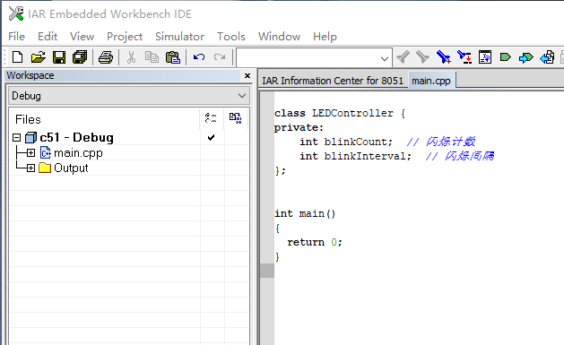

[attachimg]92606[/attachimg] 离开了,IAR for 8051 支持c++ 这次是确信了。 ARM: 链接:https://pan.baidu.com/s/1OlyWvARVf7Epd2Ig5Cqw7A?pwd=tiph 提取码:tiph Msp430: 链接:https://pan.baidu.com/s/1H  详情 回复 发表于 2025-4-10 10:02

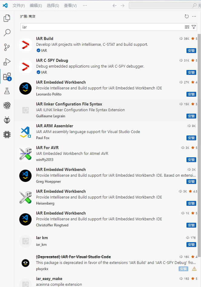

vscode有IAR的插件。这个Trae基本是在vscode上改的,直接安装IAR的插件就行  详情 回复 发表于 2025-4-10 10:55

发表于 2025-4-10 10:55:40 | 显示全部楼层
沈*** 发表于 2025-4-10 10:35
有没有办法让eide调用IAR编译啊
[attachimg]92613[/attachimg] 选哪个  详情 回复 发表于 2025-4-10 11:09

 楼主| 发表于 2025-4-10 11:09:44 | 显示全部楼层
选哪个
第一个吧  详情 回复 发表于 2025-4-10 11:33

发表于 2025-4-10 11:33:41 | 显示全部楼层
第一个吧
[attachimg]92623[/attachimg] 安装了,开不开工程啊,你用过吗。能出个教程吗  详情 回复 发表于 2025-4-10 13:27
