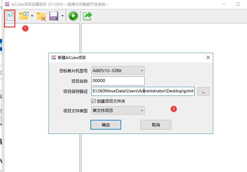

操作步骤如下:
1、重新安装Keil驱动和头文件

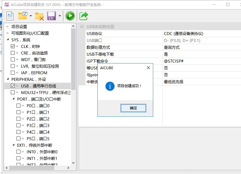

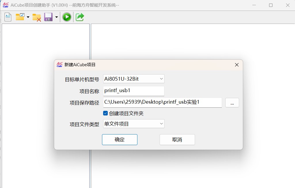

2:在STC-ISP V6.95N软件中打开AiCube工具,使用Aicube创建项目,创建项目名称,选择项目保存路径,点击下一步。

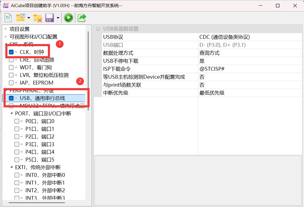

3:勾选USB,通用串行总线。

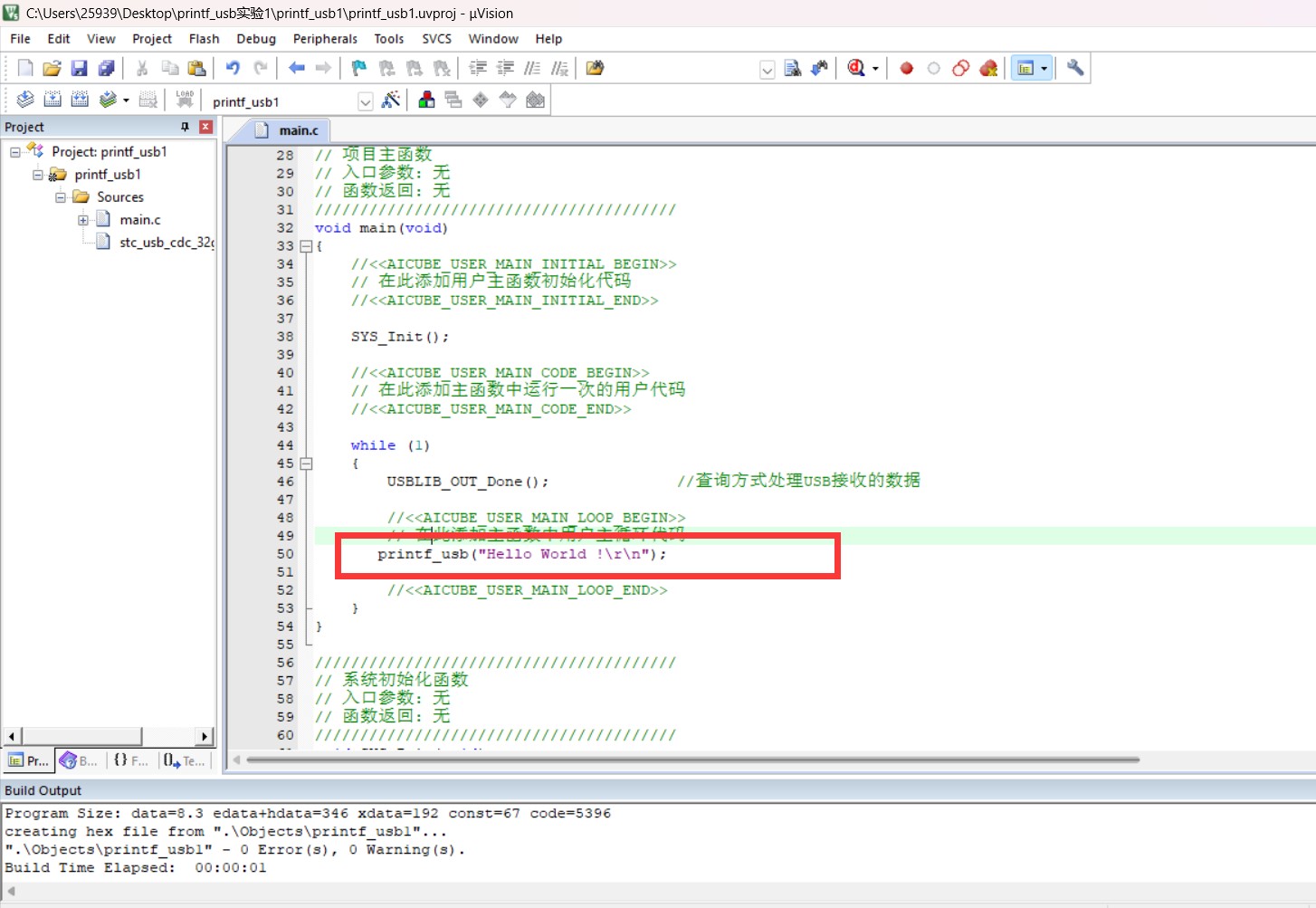

4、在代码中添加  printf_usb("Hello World !\r\n"),点击编译,0错误0警告。
5、源代码

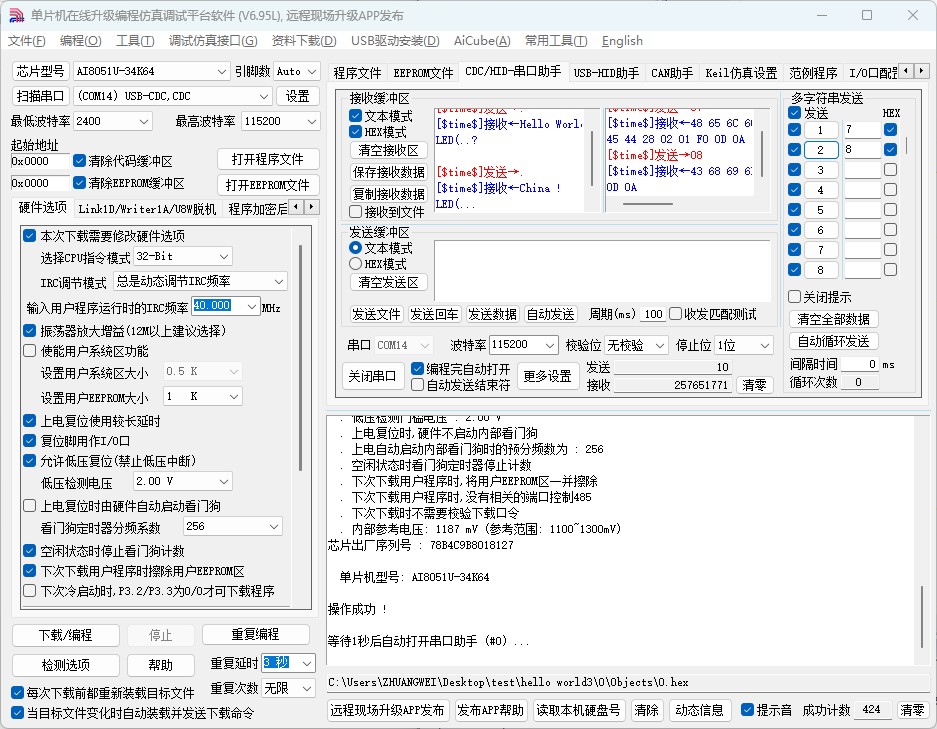

6、测试现象:
连接AI8051U实验箱进入USB下载模式:按住P32不放、按一下Power键后松开、松开P32、进入USB下载模式打开刚刚保存的Hex文件,点击下载。出现CDC/HID-串口助手一直在打印“Hello World !”。

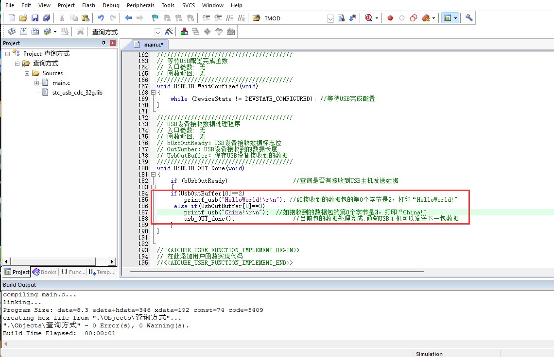

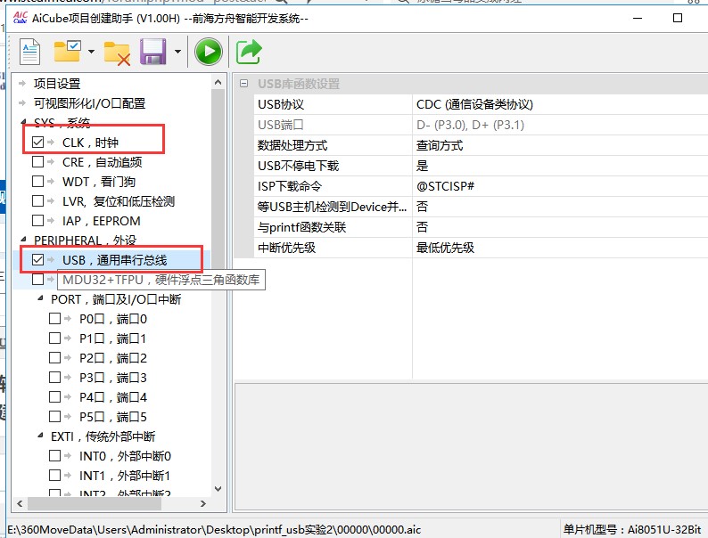

 楼主| 发表于 2025-4-9 14:20:03 | 显示全部楼层
操作步骤如下:
1、重新安装Keil驱动和头文件

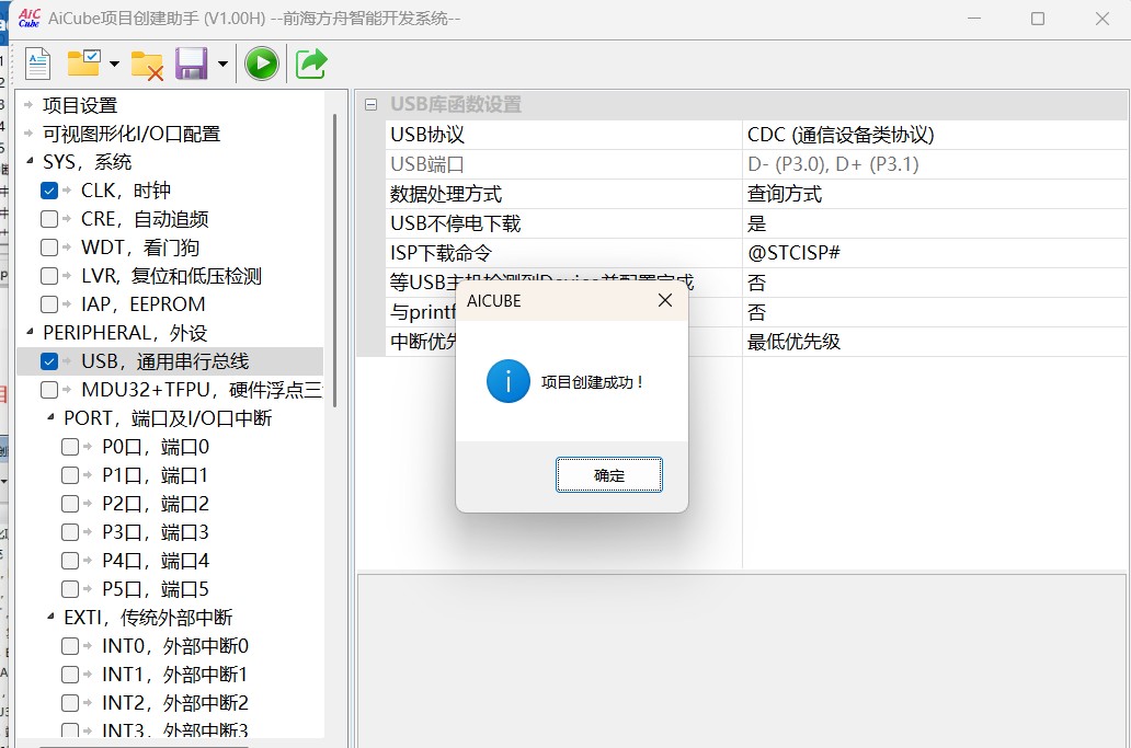

2:在STC-ISP V6.95N软件中打开AiCube工具,使用Aicube创建项目,创建项目名称,选择项目保存路径,点击下一步。勾选CLK、时钟,USB、通用串行总线,点击创建项目。
3:添加代码 0错误0警告,编译通过
4:下载程序到实验箱,按下按键2串口发送并接收“Hello World!”,按下按键3串口发送并接收“China!”

void USBLIB_OUT_Done(void)
        // 在此添加中断函数用户代码
        if (UsbOutBuffer[0] == 2)
           printf_usb("Hello World !\r\n"); //接收到数据2后打印“HelloWorld!”
           else if(UsbOutBuffer[0] == 3)
           printf_usb("China !\r\n");      //接收到数据3后打印“China!”
// 在此添加用户函数实现代码

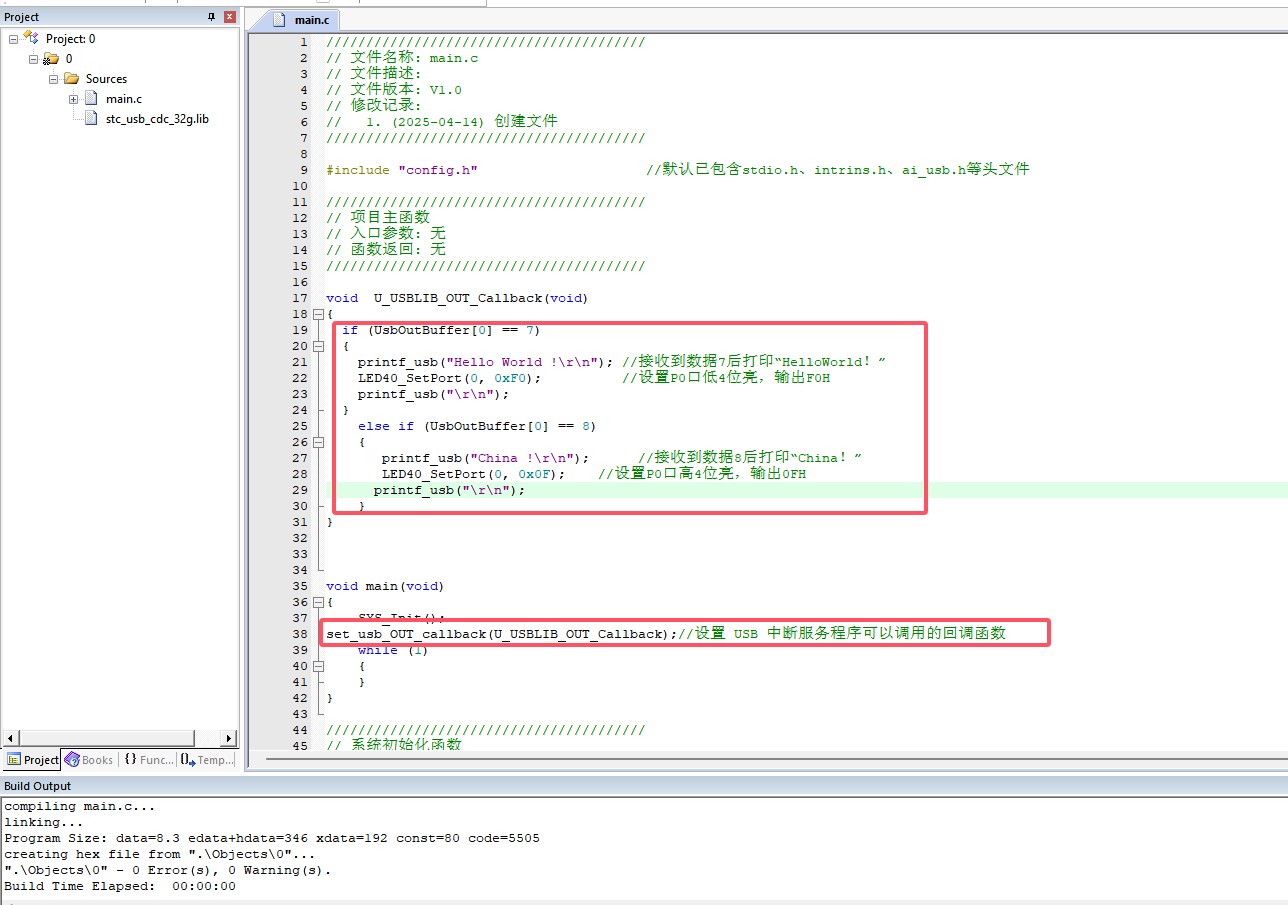

 楼主| 发表于 2025-4-9 14:20:31 | 显示全部楼层

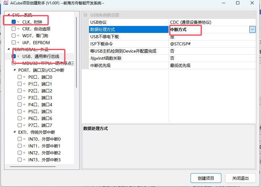

1、利用STC-ISP软件打开AiCube工具,输入项目名称,点击下一步,勾选CLK、时钟,USB、通用串行总线,点击创建项目、
2、在已创建的项目中添加程序,并编译
3、下载程序到AI8051U实验箱
4:源代码:
// 文件名称: main.c
// 文件描述:
// 文件版本: V1.0
// 修改记录:
//   1. (2025-04-14) 创建文件
// 项目主函数
// 入口参数: 无
// 函数返回: 无
void  U_USBLIB_OUT_Callback(void)
  if (UsbOutBuffer[0] == 7)
    printf_usb("Hello World !\r\n"); //接收到数据7后打印“HelloWorld!”
    LED40_SetPort(0, 0xF0);          //设置P0口低4位亮,输出F0H
                printf_usb("\r\n");
    else if (UsbOutBuffer[0] == 8)
       printf_usb("China !\r\n");      //接收到数据8后打印“China!”
       LED40_SetPort(0, 0x0F);    //设置P0口高4位亮,输出0FH
                        printf_usb("\r\n");
void main(void)
    SYS_Init();
set_usb_OUT_callback(U_USBLIB_OUT_Callback);//设置 USB 中断服务程序可以调用的回调函数
