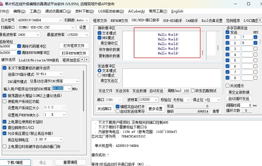

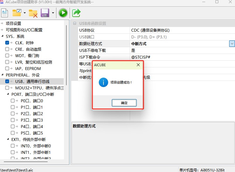

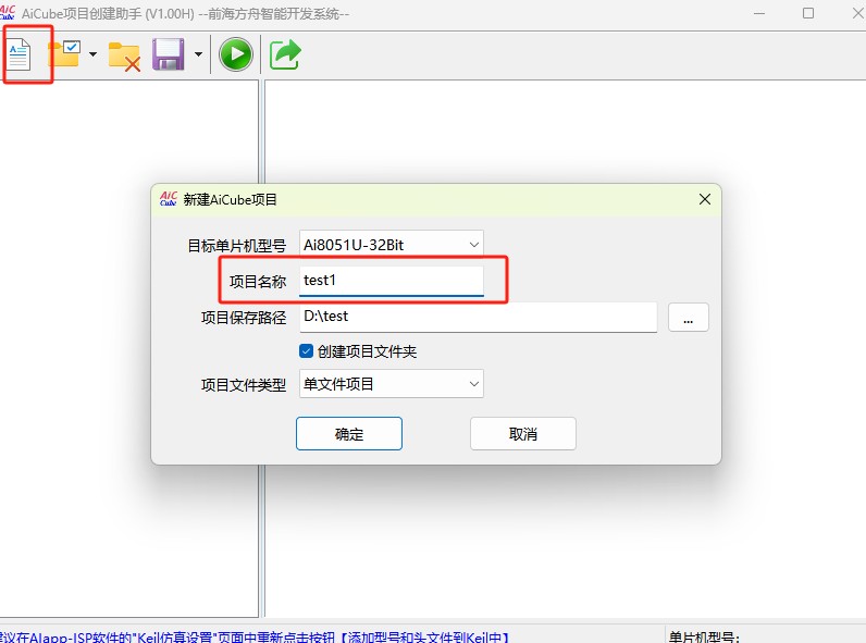

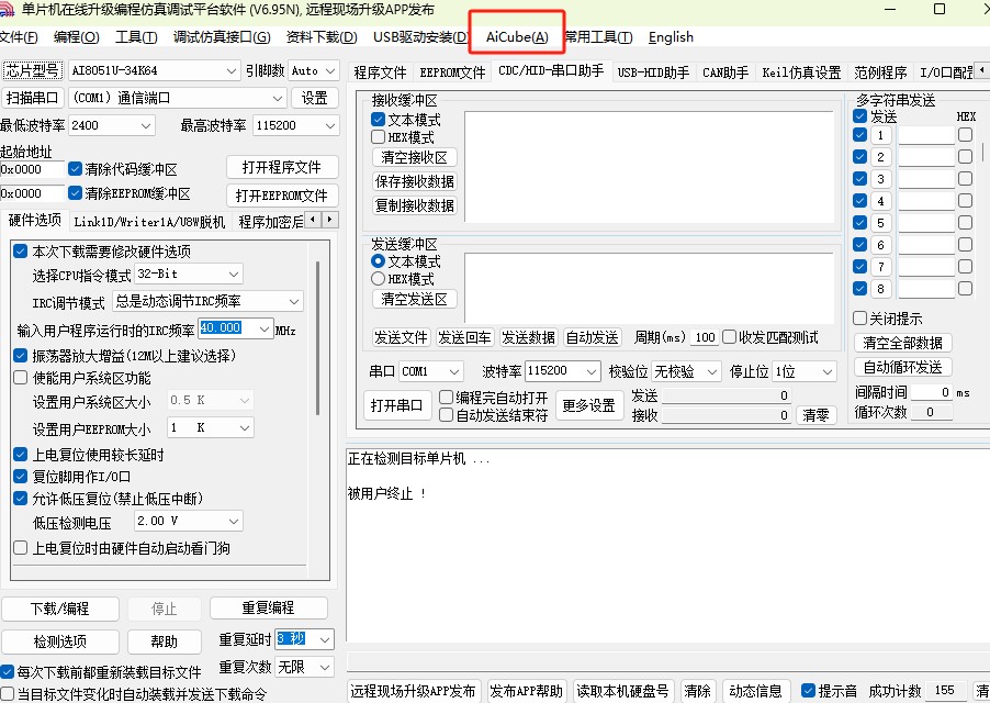

一,操作步骤

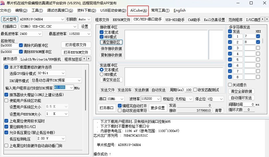

1、在STC-ISP软件中打开AiCube工具。

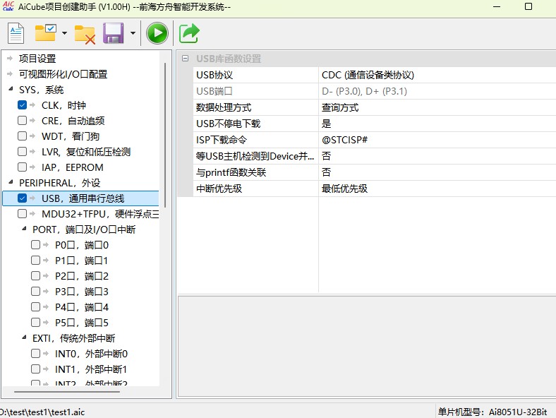

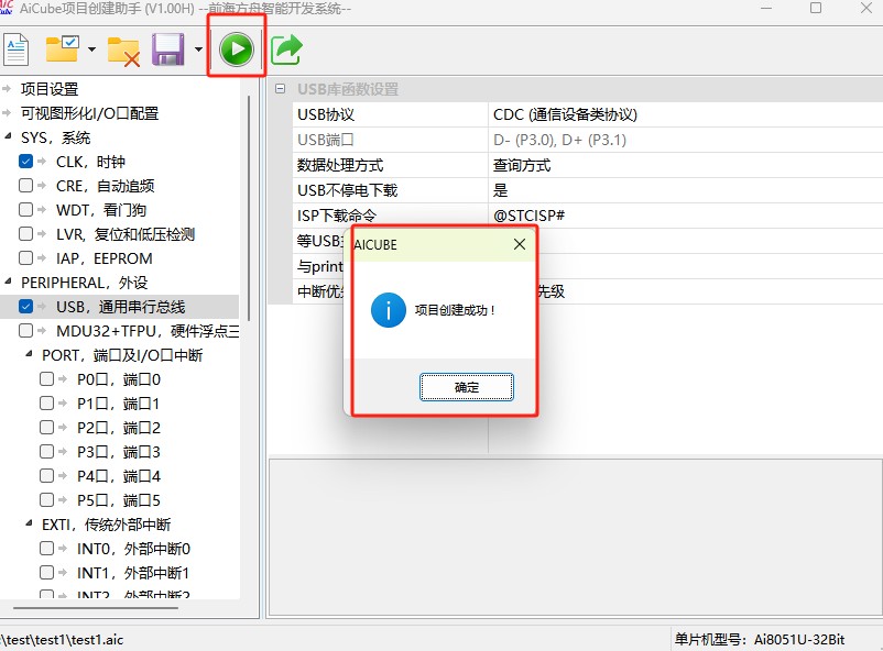

2.创建项目名称,点击下一步。
3.勾选USB,通用串行总线。

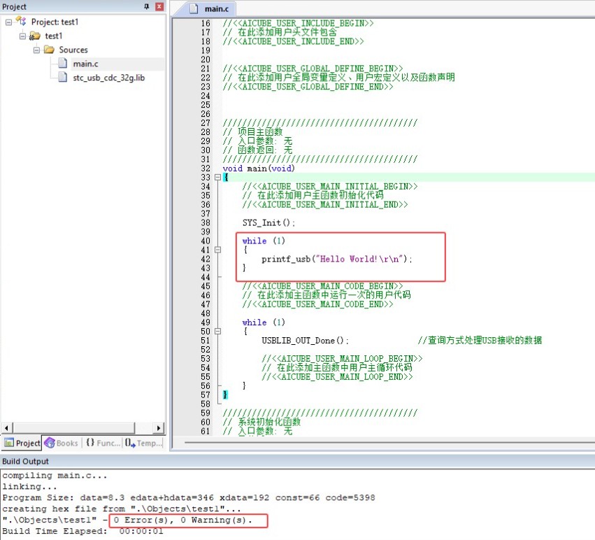

4.在代码中添加  printf_usb("Hello World !\r\n");点击编译,0错误0警告。

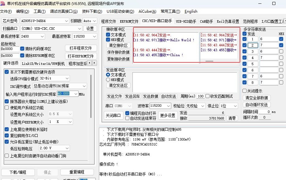

5.连接AI8051U实验箱,按住P32不放,按一下Power键后松开,松开P32,进入USB下载模式
打开刚刚保存的Hex文件,点击下载。可看见CDC/HID-串口助手一直在打印“Hello World !”。
源代码

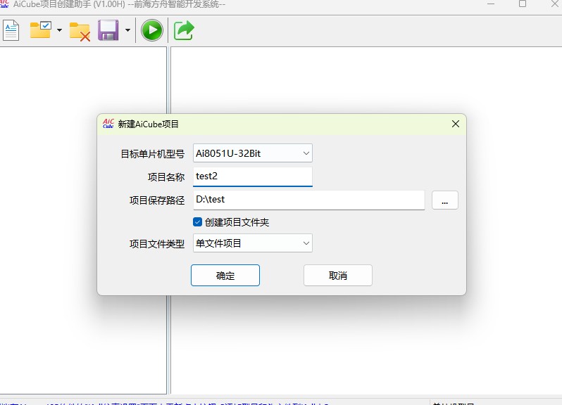

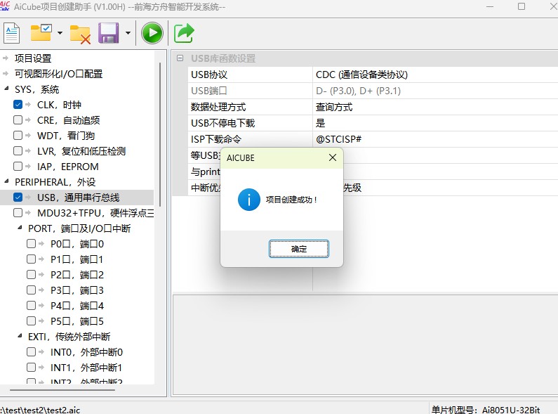

一、操作步骤
2.勾选CLK、时钟,USB、通用串行总线。

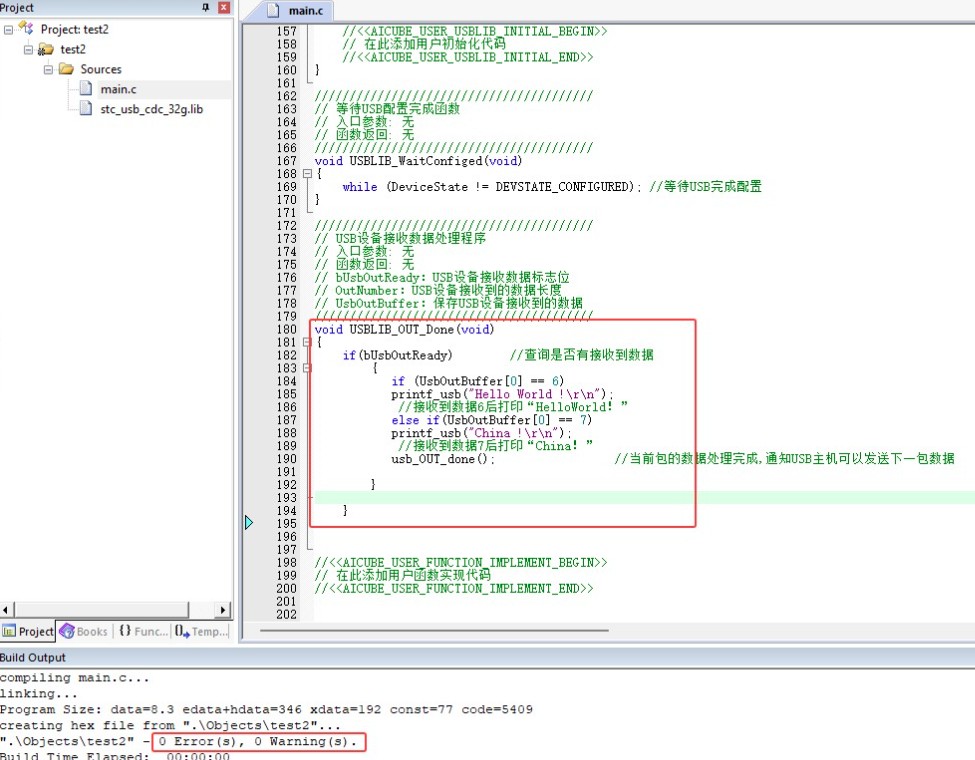

3.在while(1)中添加
      if(bUsbOutReady)        //查询是否有接收到数据
           if (UsbOutBuffer[0] == 6)
            //接收到数据6后打印“HelloWorld!”
           else if(UsbOutBuffer[0] == 7)
           printf_usb("China !\r\n");
            //接收到数据7后打印“China!”
           USBLIB_OUT_Done();  //查询方式处理USB接收的数据
点击编译,0错误0警告。

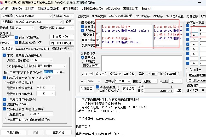

4..连接AI8051U实验箱,打开刚刚保存的Hex文件,点击下载。
按下按键6串口发送并接收“Hello World!”,按下按键7串口发送并接收“China!”

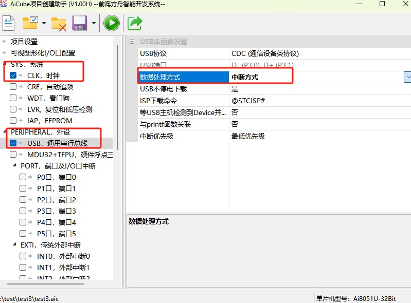

发表于 2025-4-9 14:19:51 | 显示全部楼层

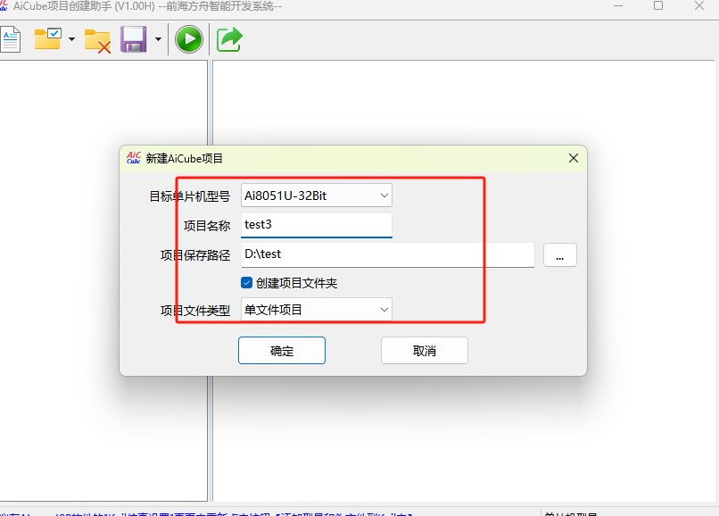

1.打开AiCube工具

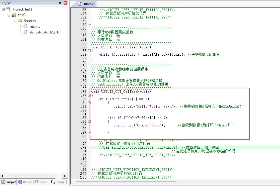

3.在程序中添加“set_usb_OUT_callback(USER_USBLIB_OUT_Callback);
设置 USB 中断服务程序可以调用的回调函数,点击编译
4.连接AI8051U实验箱,打开刚刚保存的Hex文件,点击下载。

// USB设备接收数据中断回调程序
// 入口参数: 无
// 函数返回: 无
// OutNumber:USB设备接收到的数据长度
// UsbOutBuffer:保存USB设备接收到的数据
    // USB_SendData(UsbOutBuffer, OutNumber); //原路返回, 用于测试
                                        //在此处添加用户处理接收数据的代码
           printf_usb("Hello World !\r\n"); //接收到数据6后打印“HelloWorld!”
        else if (UsbOutBuffer[0] == 7)
           printf_usb("China !\r\n");      //接收到数据7后打印“China!”
