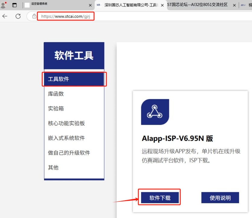

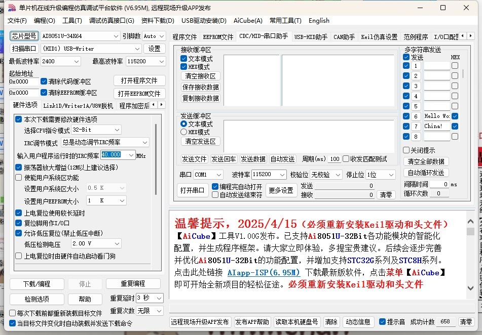

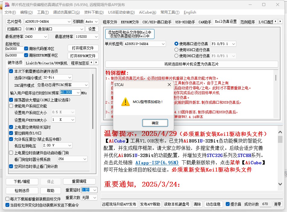

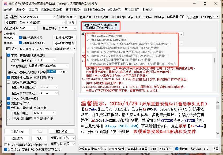

1、下载最新版ISP软件,AIapp-ISP V6.95N
可到官网下载深圳国芯人工智能有限公司-工具软件
2:安装KEIL驱动和头文件

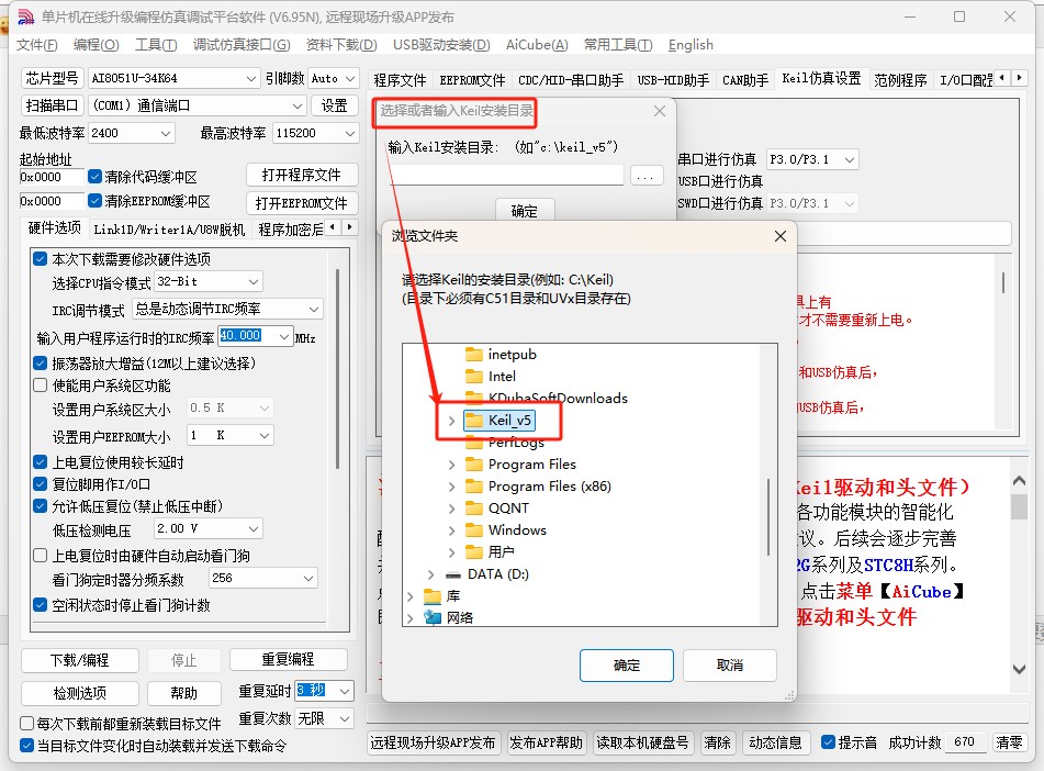

(1)打开软件AIapp-ISP V6.95N,可见提示,需要重新安装KEIL驱动和头文件
(2)点击选项,然后选择KEIL所在的路径

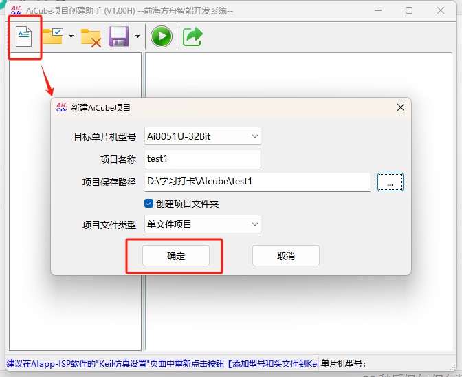

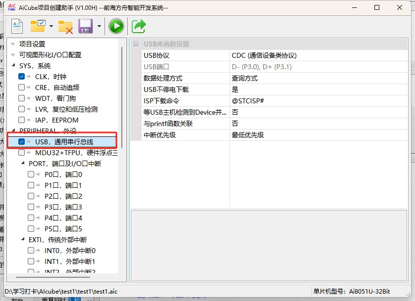

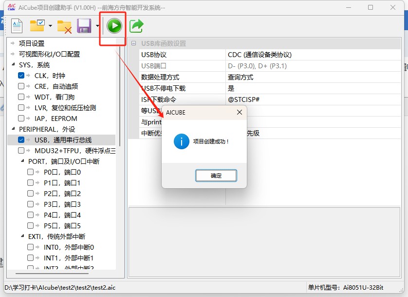

3:使用AiCube创建项目
4:勾选USB,通用串行总线

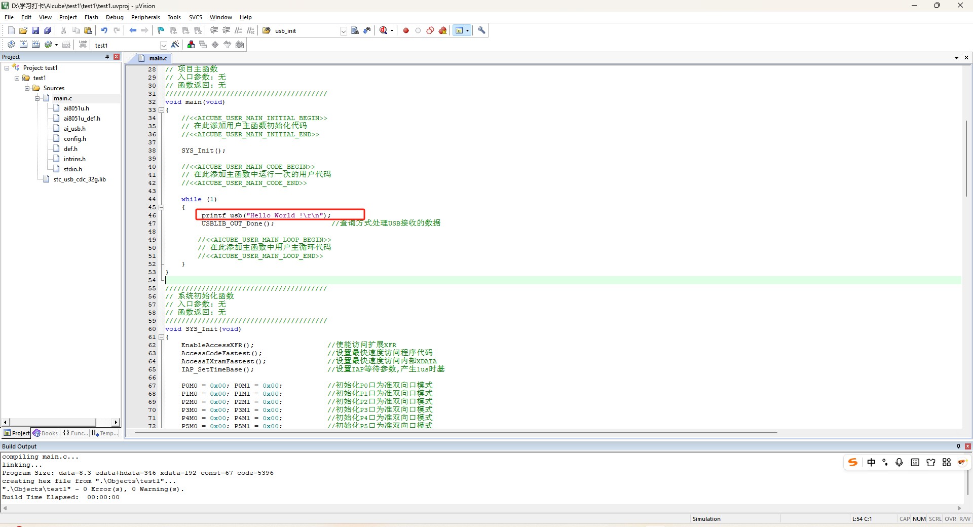

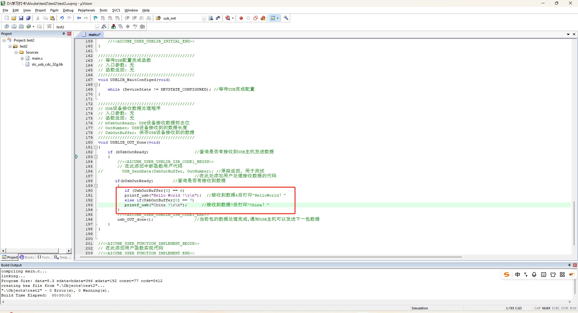

5:在代码中添加  printf_usb("Hello World !\r\n");

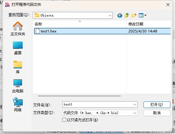

编译0错误0警告

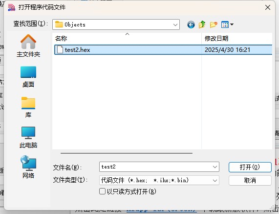

6:打开刚刚保存的Hex文件,点击下载。
7:可看见现象:CDC/HID-串口助手打印出“Hello World !”。

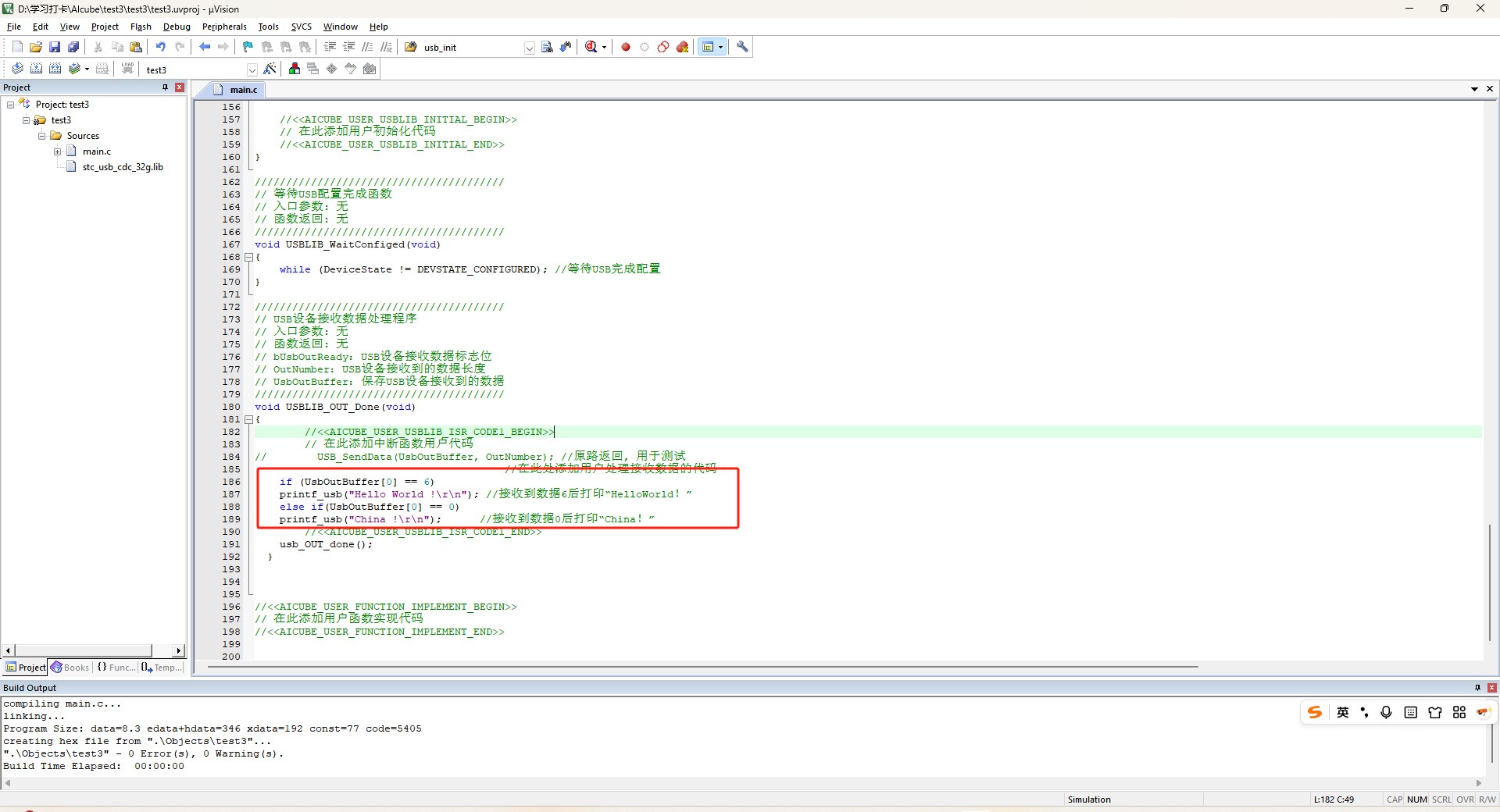

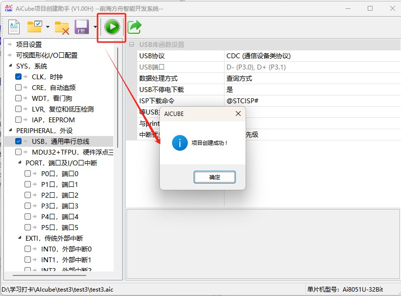

发表于 2025-4-9 17:08:33 | 显示全部楼层

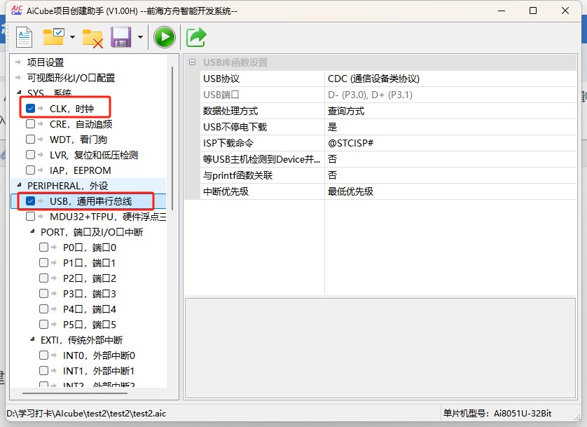

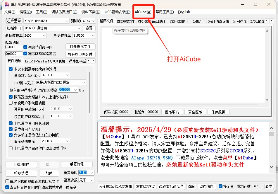

1、打开软件AIapp-ISP V6.95N,打开AiCube工具。

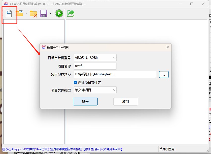

2:创建项目
3:勾选CLK、时钟,USB、通用串行总线。点击创建、即成功创建
4:添加:
if (UsbOutBuffer[0] == 6)
printf_usb("Hello World !\r\n");  //接收到数据6后打印“HelloWorld!”
else if(UsbOutBuffer[0] == 7)
printf_usb("China !\r\n");      //接收到数据7后打印“China!”
编译0错误0警告

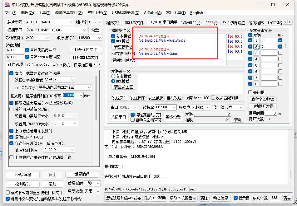

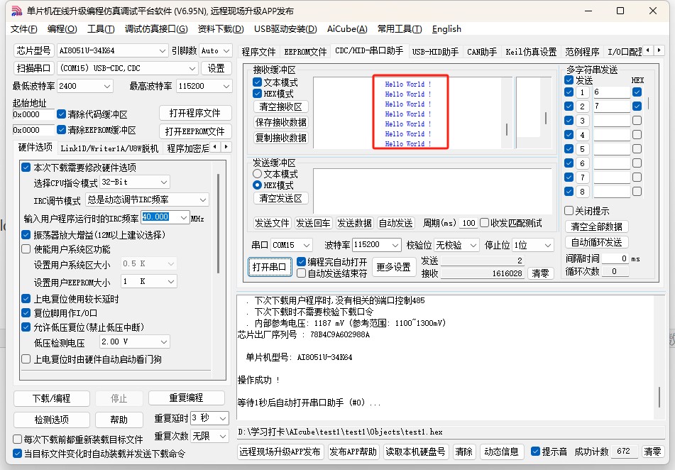

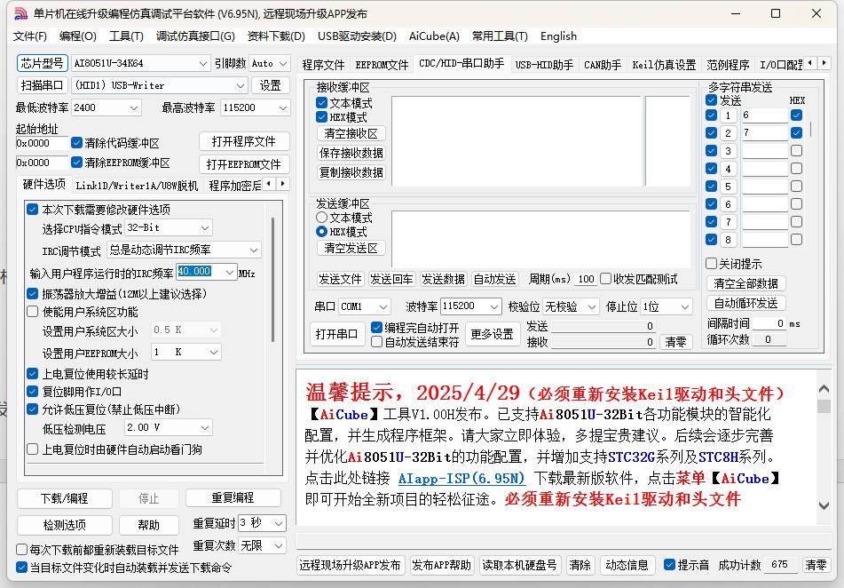

5:连接AI8051U实验箱,按住P32不松,按一下Power键后松开,松开P32,扫描串口显示“(HID1)USB-Writer”,进入USB下载模式
打开刚刚保存的Hex文件,点击下载。
按下按键6串口发送并接收“Hello World!”,按下按键7串口发送并接收“China!”

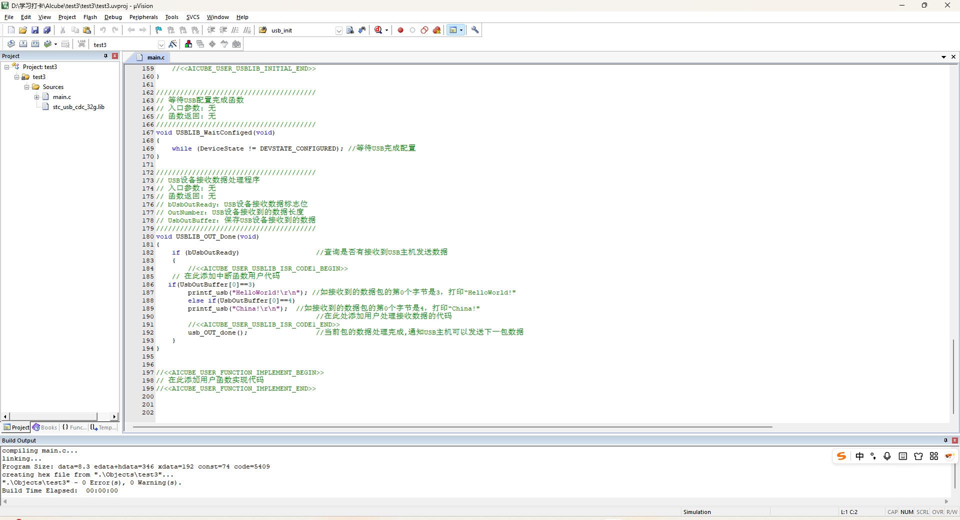

发表于 2025-4-9 17:17:18 | 显示全部楼层

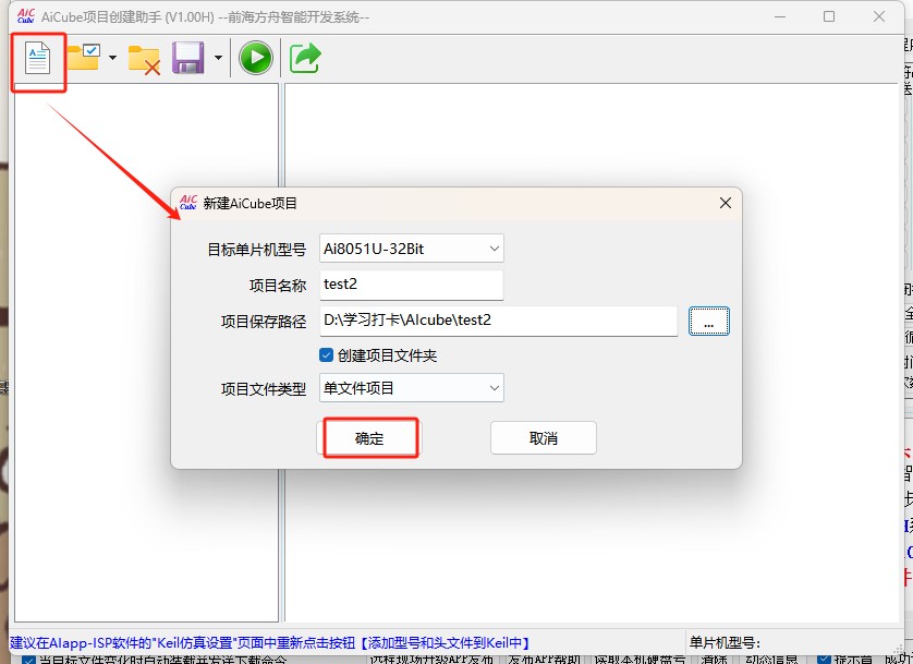

2:创建项目,继续下一步
4:编译0错误0警告
5、连接AI8051U实验箱,按住P32不放,按一下Power键后松开,松开P32,进入USB下载模式。
打开刚刚保存的Hex文件,点击下载。
实验效果:
程序:
// 文件名称: main.c
// 文件描述:
// 文件版本: V1.0
// 修改记录:
//   1. (2025-04-09) 创建文件
void USER_USBLIB_OUT_Callback(void)
//             LED40_ClrBit(0, 0);
               LED40_SetPort(0, 0xF0);    //设置P0口输出F0H
        else if (UsbOutBuffer[0] == 7)
              //接收到数据7后打印“China!”
//            LED40_ClrBit(0, 7);
              LED40_SetPort(0, 0x0F);    //设置P0口输出0FH
//蓝色部分用户新添加的代码
// 项目主函数
// 入口参数: 无
// 函数返回: 无
void main(void)
    SYS_Init();
    set_usb_OUT_callback(USER_USBLIB_OUT_Callback); //设置 USB 中断服务程序可以调用的回调函数
   //蓝色部分用户新添加的代码
