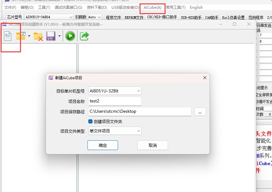

1、在STC-ISP软件中打开AiCube工具。

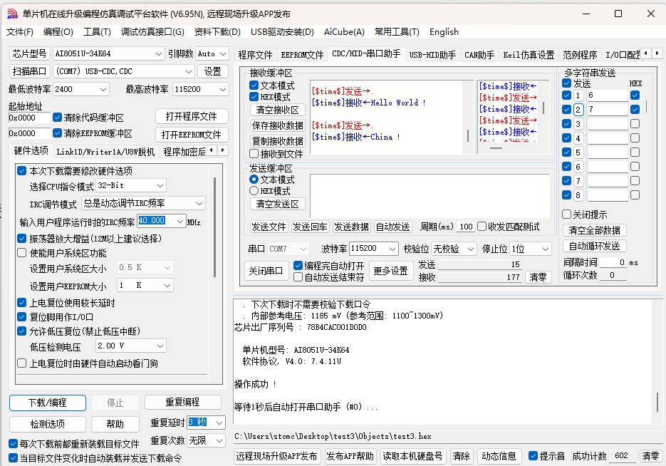

发表于 2025-4-9 14:03:55 | 显示全部楼层

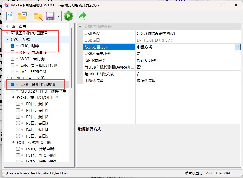

2、勾选CLK、时钟,USB、通用串行总线。
3、在while(1)中添加后编译
4、连接AI8051U实验箱,按住P32不放,按一下Power键后松开,松开P32,进入USB下载模式。
打开刚刚保存的Hex文件,点击下载。
按下按键6串口发送并接收“Hello World!”,按下按键7串口发送并接收“China!”
5、代码

发表于 2025-4-9 14:04:10 | 显示全部楼层
3、在程序中添加“set_usb_OUT_callback(USER_USBLIB_OUT_Callback); ”
设置 USB 中断服务程序可以调用的回调函数
点击编译,0错误0警告。
打开刚刚保存的Hex文件,点击下载。
“China!”
5、代码
